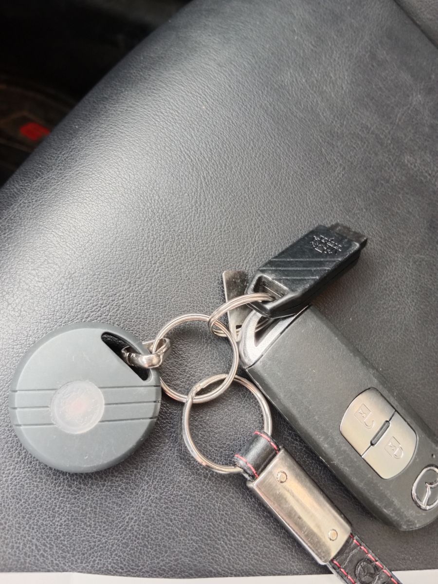

    Mianowicie pojawiły się problemy z odpalaniem auta, pomimo wymiany baterii w tzw. pilocie osobistym, czyli breloczku z migającym co 3 sekundy czerwonym impulsem (załączam zdjęcie), nie można było odpalić zapłonu. Świecił się kluczyk zielony od pilota auta, ale migała co chwilę blokada najprawdopodobniej zapłonu.
    Wciąż po wymianie baterii w obu pilotach immobilisera i zastosowaniu procedury po wymianie baterii (20 sekund) itd., auto nie chciało się odpalać.

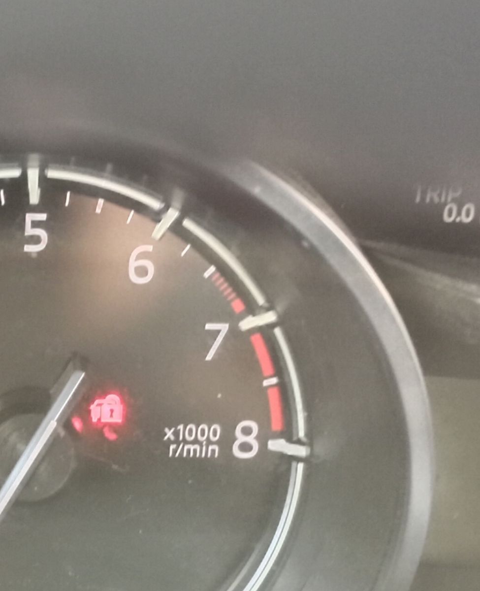

    Ostatecznie wg instrukcji immobilisera M43, włożyłem kluczyk elektroniczny (jest na zdjęciu obok kółeczka pilota immobilisera) w gniazdo serwisowe - odpuściło, zapaliłem, chociaż wciąż świeciła blokada na wyświetlaczu Mazdy (załączam zdjęcie).
    Od samego początku, oraz po rozbrojeniu kluczykiem elektronicznym, wciąż na wyświetlaczu auta świeci się czerwona blokada i miga co chwilę, chociaż auto można prawie regularnie uruchomić (pojawiają się i problemy z odpalaniem od czasu do czasu).

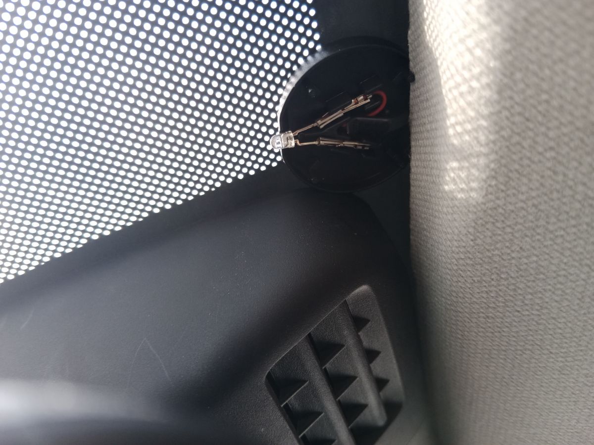

    Zauważyłem, iż tzw. panel immobilisera z diodą, który jest zainstalowany koło lusterka (na zdjęciu z otwartą pokrywą), w ogóle nie miga i nic nie daje wkładanie elektronicznego kluczyka na 1 sekundę i znowu, po prostu widać, że jest nieaktywny.
    Prośba o poradę,
    Czy to oznacza, że trzeba wymienić panel z diodą, czy coś innego jest, że kontrolka blokady na wyświetlaczu auta wciąż miga i może się pojawiać problem.

    Oba piloty immobilisera w kształcie kółeczka są aktywne i migają regularnie na czerwono.

    Sprawdź na testerze fabryczny pilot-kluczyk samochodu. Kontrolka "immo" na liczniku nie ma nic wspólnego z dodatkowym immobilizerem Meta M43.
    ... chociaż jeżeli instalator, jednym z przekaźników "odcięcia", odciął np. zasilanie modułu fabrycznego immo lub sygnał z anteny transpondera kluczyka, to mogą się dziać takie cuda...
    Ja bym zdemontował na czas naprawy samochodu dodatkowy immobilizer Meta z wszystkimi jego "odcięciami", przywrócił instalację samochodu do stanu fabrycznego i wtedy testował samochód.

    Dzięki, ten immobilizer był montowany w 2017 i niegdy nie było problemu aż do tego roku i tego wydarzenia, gdzie kontrolka immo cały czas błyska na wyświetlaczu.
    Co dziwne że panel LED nie miga...
