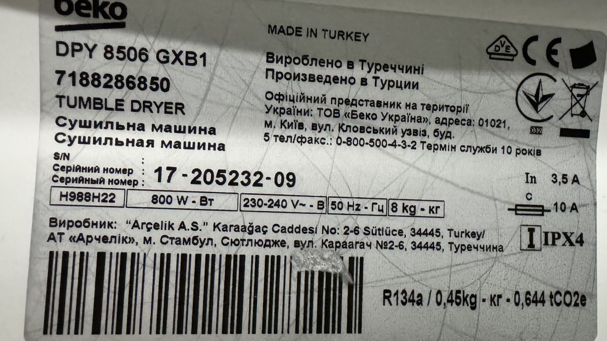

    Witam. Mam problem z suszarką bębnową Beko model DPY 8506 GXB1 z pompą ciepła. Od ok. 3 lat jak napięcie w gniazdku jest wyższe od 233 V suszarka się włącza, ale nie rusza cykl suszenie, sprężarka się nie załącza i bęben się nie kręci. Nawet jak ruszy, ale w trakcie suszenia napięcie wzrośnie powyżej 233 V bęben się zatrzymuje. Samoczynnie rusza jak znowu napięcie się obniży. Jak się nie obniży przez dłuższą chwilę to się wyłącza całkowicie i nie dosusza prania. Wymieniłem kondensator rozruchowy na dedykowany do mojej suszarki, ale nie pomogło. Może wie ktoś gdzie szukać przyczyny. Serwisy jak usłyszą o co chodzi rozkładają ręce.
    Etykieta identyfikacyjna suszarki bębnowej Beko DPY 8506 GXB1.

    Daj może zdjęcie tabliczki znamionowej, bo w instrukcjach tej wspaniałej firmy nie ma takich parametrów jak zasilanie. :)
    W Polsce normą jest +/-10% od 230 V, więc do 253 V (magiczne napięcie instalacji PV ;) powinno działać.

  • #3 21419034
    adams502
    Posty: 14
    Zdjęcie dodane wcześniej przez ok. 7 lat. Nie mierzyłem napięcia, bo suszarka cały czas działała. Jak jest wyższe napięcie i obciążę gniazdko farelką, to suszarka po ok. 2 s rusza, bo napięcie spada.
  • #4 21419054
    jarekgol
    Poziom 40  
    Posty: 5144
    Pomógł: 642
    Ocena: 1135
    Nawet na tabliczce jest 240 V, a od tego zawsze jest tolerancja. Ja bym na pałę sprawdził kondensatory w sterowniku, bo to pasuje do objawów "po czasie".

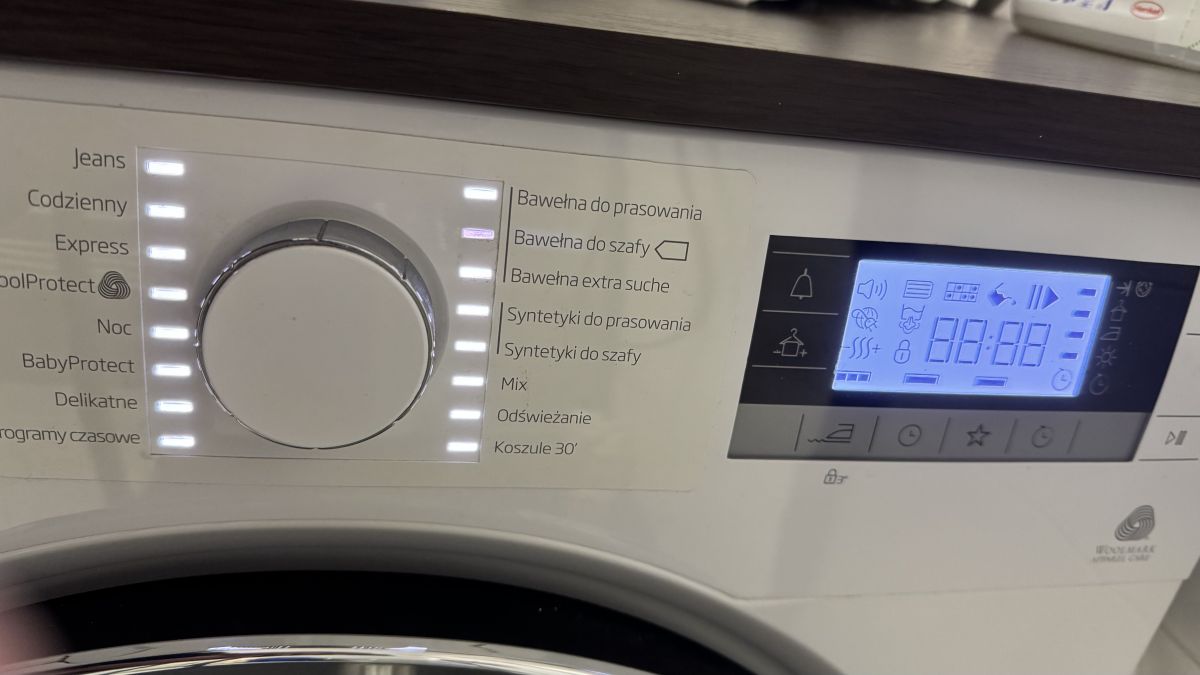

  • #7 21419174
    adams502
    Posty: 14
    Po wejściu w menu serwisowe przy napięciu powyżej 230 V zatrzymuje się na 4 trybie i dalej nie chce przejść. Jak napięcie jest niższe to przechodzi do końca trybu serwisowego.
