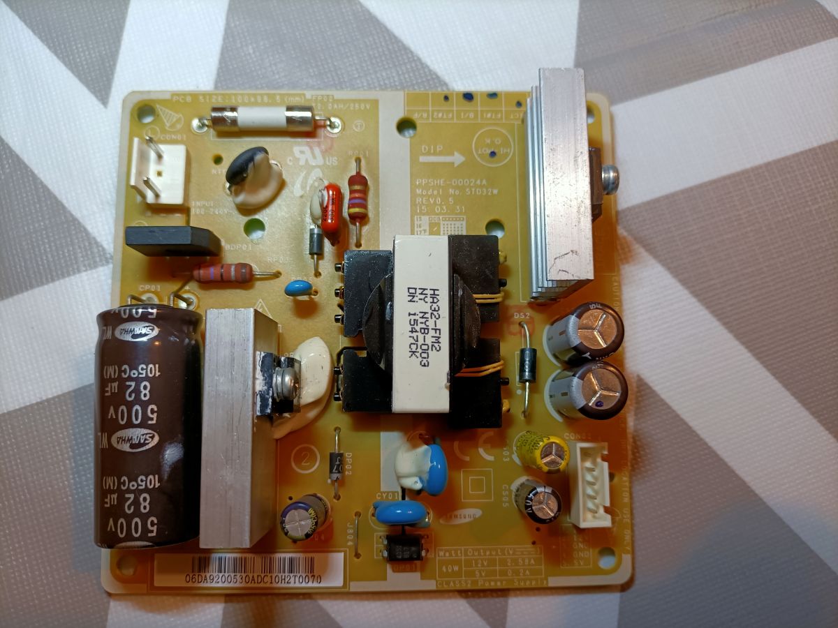

    Witam wszystkich
    Poszukuję schematu do płyty indukcyjnej Samsung NZ64K7757BK.
    Konkretnie zasilacza. Może ktoś coś ma lub wie gdzie szukać jakiś link może.

    Do naprawy tego zasilacza nie potrzeba schematu.

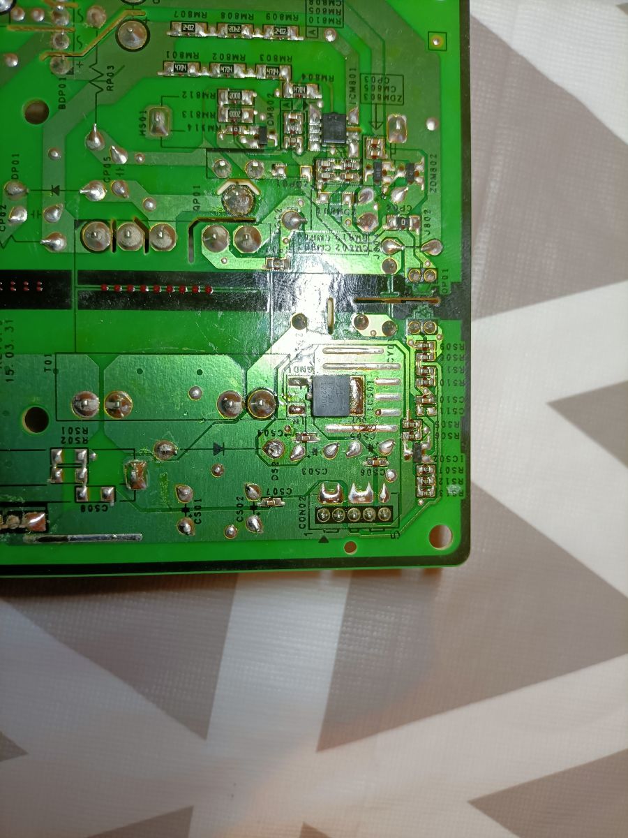

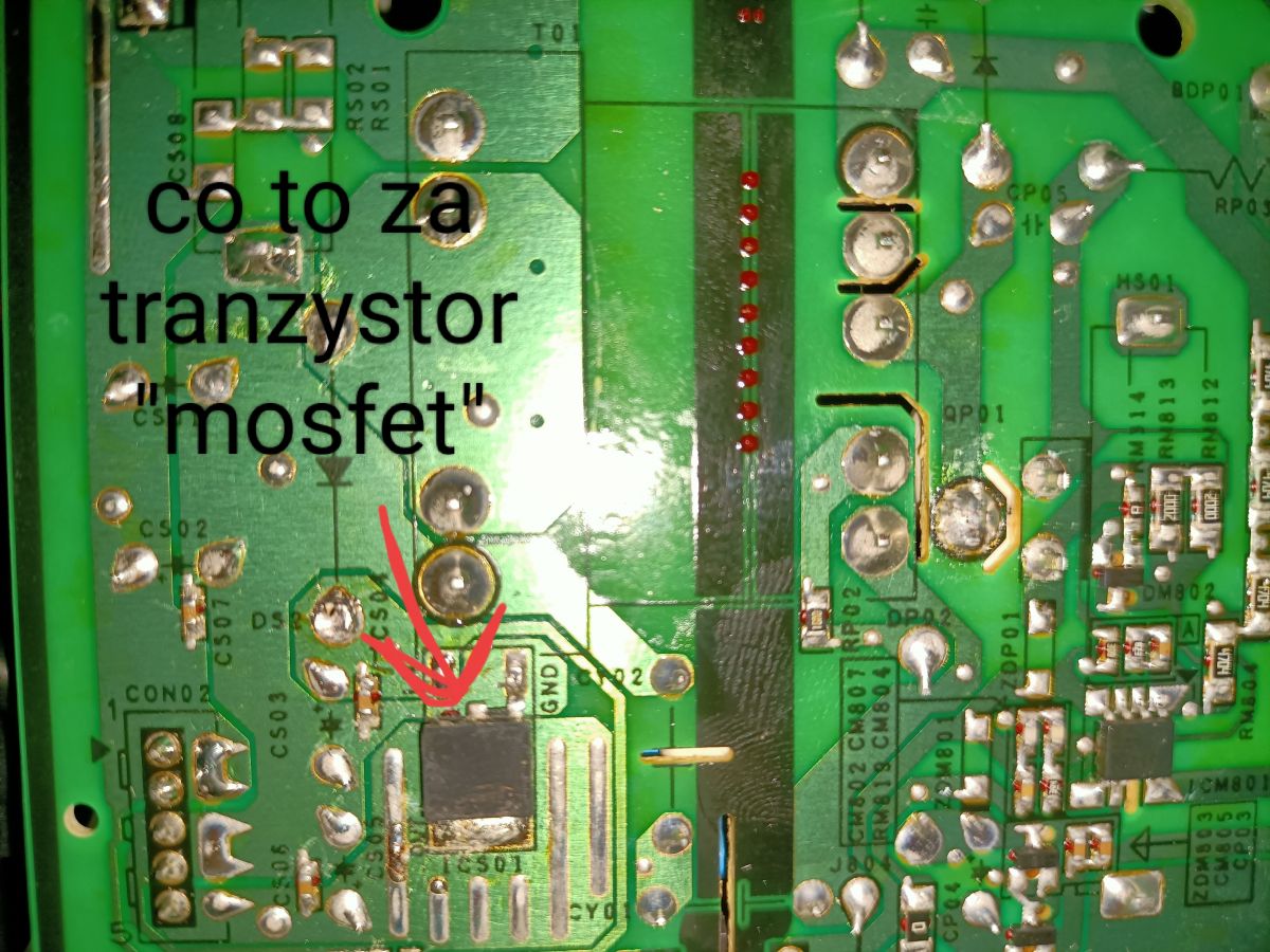

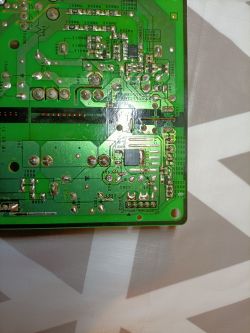

    Płytka drukowana z zaznaczonym tranzystorem MOSFET.

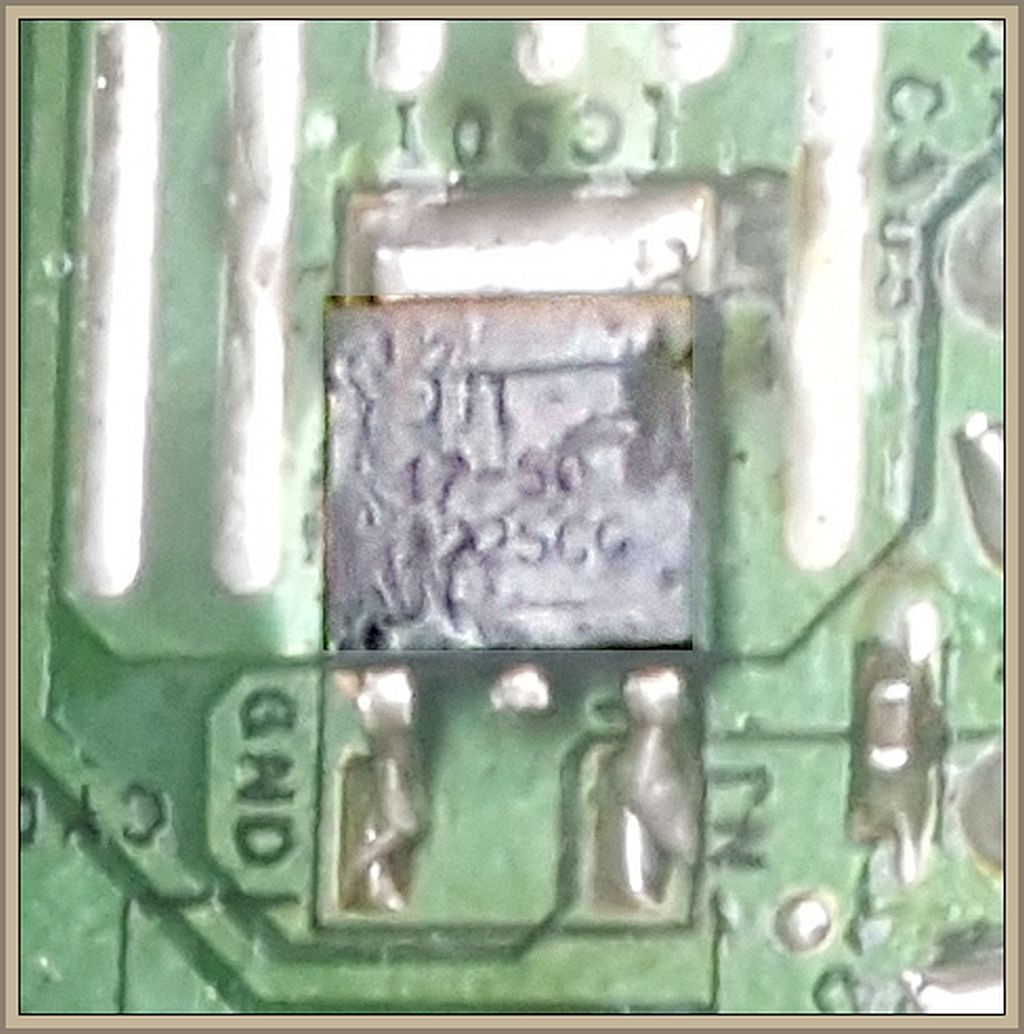

    Podaj co umiesz po jego wyczyszczeniu odczytać bo foto kiepskie. Ja mogę tylko tyle co na foto :)

    Podaj oznaczenie płyty zasilacza.

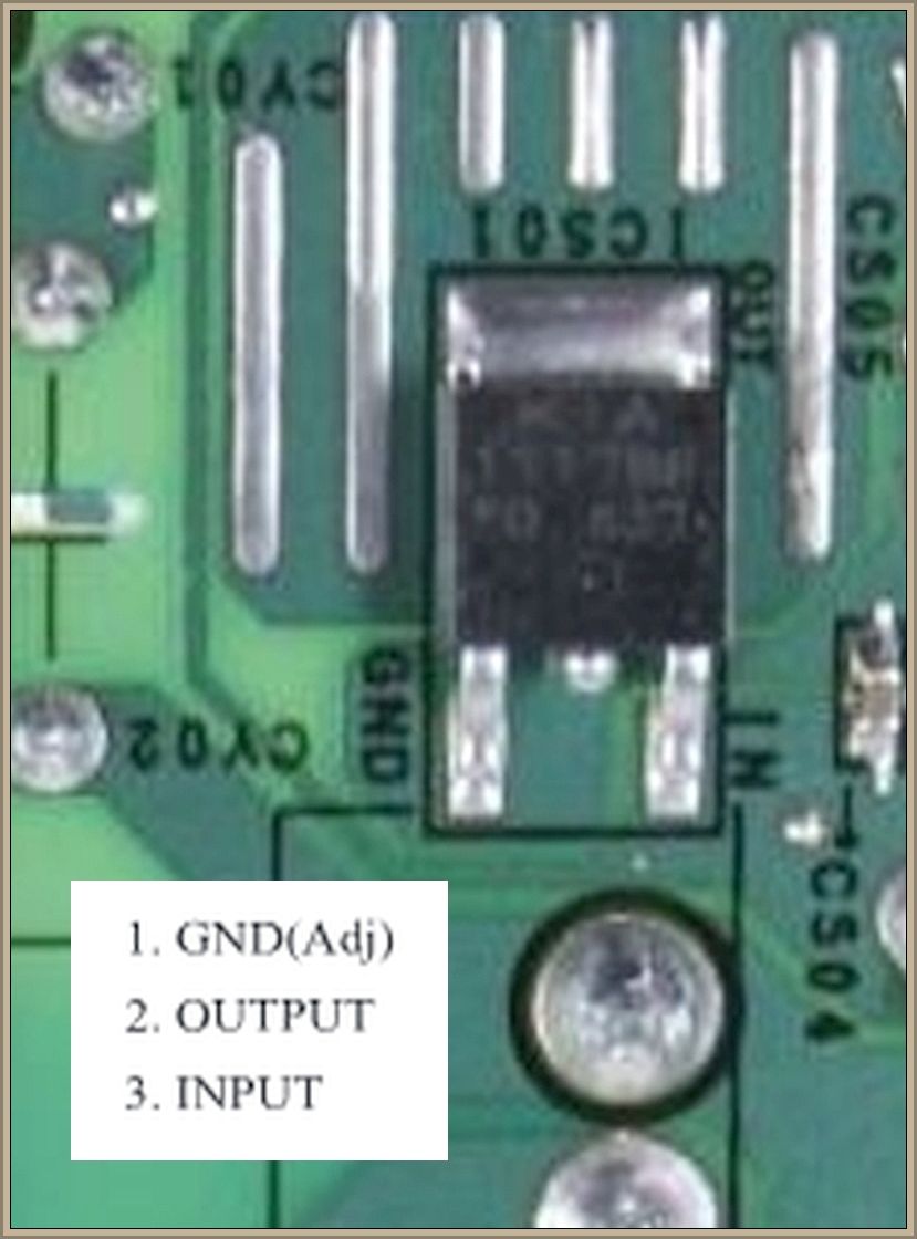

    Dobra to będzie jeden z tych:
    KIA1117AF50-RTF/P
    KIA1117AF50
    KIA1117BF50
    KIA1117AF
    KIA1117BF
    KIA1117 1117BF
    1117AF
    Obudowa TO-252 :)

    Jak by co to nie jest tranzystor tez byłem o tym przekonany że w tym miejscu nie ma tranzystora nawet opis na płycie na to wskazywał.
