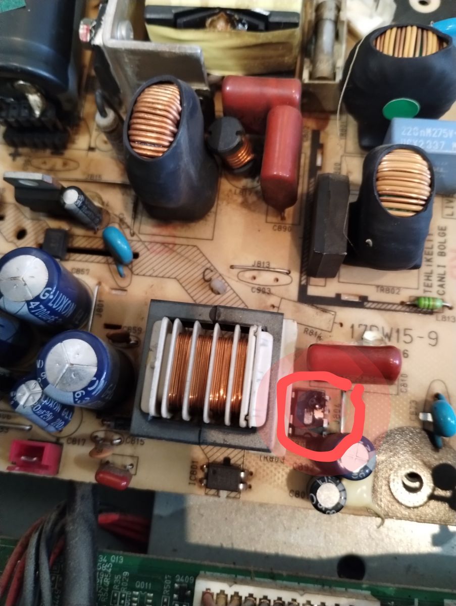

    Witam kolegów
    Mam TV ELEKTRONIC-TV LCD 2611W
    W zasilaczu 17PW 15-9 wystrzelił mi układ, którego nie mogę zidentyfikować pod opisem IC 806, nie mogę znaleźć również schematu.
    Proszę, pomóżcie.
    Dołączam zdjęcie
    Zdjęcie zasilacza 17PW 15-9 z zaznaczonym uszkodzonym układem IC 806.
    AI: Czy na uszkodzonym układzie IC 806 są widoczne jakiekolwiek oznaczenia lub numery, które mogłyby pomóc w jego identyfikacji?
    Brak
    AI: Jakie kroki podjąłeś do tej pory, aby zidentyfikować układ IC 806 lub znaleźć schemat zasilacza?
    Szukałem w necie, znalazłem cały zasilacz, ale żebym jak nie powiększył, nie da rady odczytać oznaczenia.

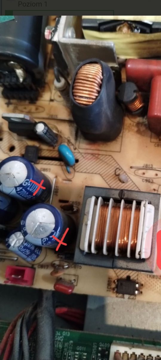

    Bodajże TNY266. Ale te kondensatory po lewej stronie to proszą - Wymień mnie.

    Te kondensatory rowniez masz do wymiany
    Zbliżenie na płytkę drukowaną z zaznaczonymi kondensatorami do wymiany.

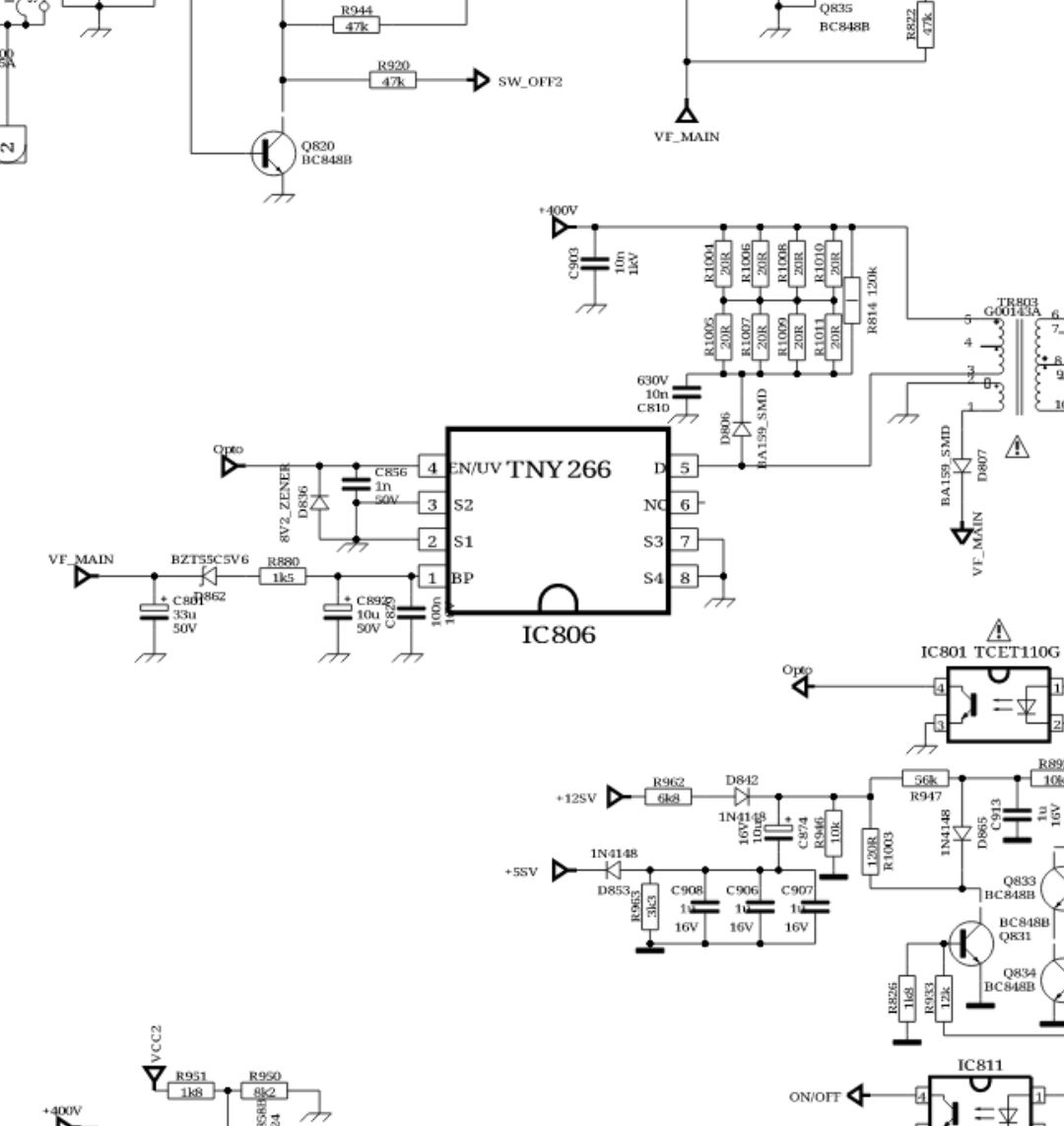

    >>21424884
    Potwierdzam zalaczonym zdjeciem :)
    Część schematu elektronicznego z oznaczeniami różnych komponentów, takich jak kondensatory, przeciążenia IC i rezystory.

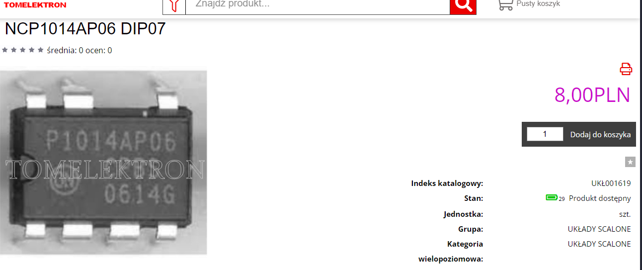

    Podczas czyszczenia tv wyleciała mi odpryśnięta część z tego układu i po odczytaniu jest to układ P1014AP06 najgorsze to w mojej miejscowości go nie ma a pytanie moje czy mogę go zastąpić TNY266 czy jakimś innym zamiennikiem.

    NCP1014AP06 to jest taki układ podaj pełne oznaczenie płyty zasilacza.

    >>21424886 to właśnie wycinek schematu tego zasilacza.

    Być może zamiennie coś było stosowane zależnie od wersji PCB. Dokumentację są prawie identyczne, ale jeżeli jest wiadomo po szczątkach że to NCP1014 to lepiej taki wstawić. Zwłaszcza, że NCP jest dostępny i nie kosztuje milionów.
    Układ scalony oznaczony jako NCP1014AP06 DIP07 dostępny na stronie Tomelektron, z ceną 8,00 PLN.
