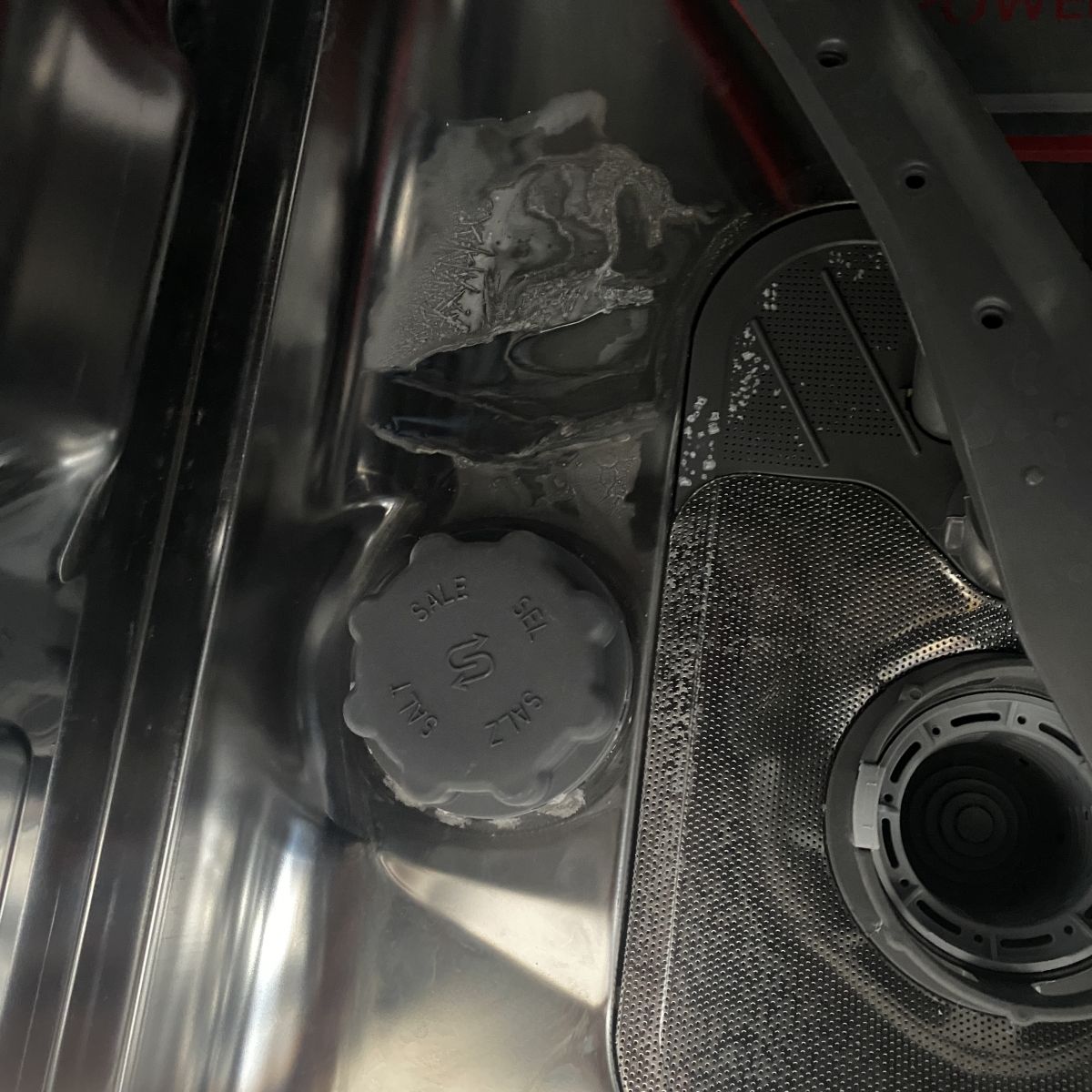

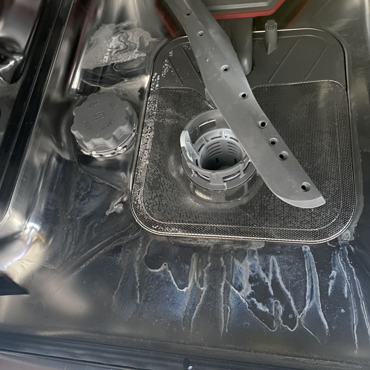

    Kupiłem 2 miesiące temu zmywarkę Whirpool WSIO 3034 PFE X, przy opróżnianiu zmywarki zauważyłem kilka razy już białe ślady na spodzie. Wcześniej miałem stary model Whirpool i nie było czegoś takiego, czy to normalne w nowych zmywarkach ?
    Szczegóły wnętrza zmywarki z białymi śladami na dnie. Ślady białego osadu na spodzie zmywarki Whirpool WSIO 3034 PFE X.

    jakodysk napisał:
    Wcześniej miałem stary model Whirpoola i nie było czegoś takiego, czy to normalne w nowych zmywarkach ?
    Za dużo soli (źle ustawiona twardość wody).
