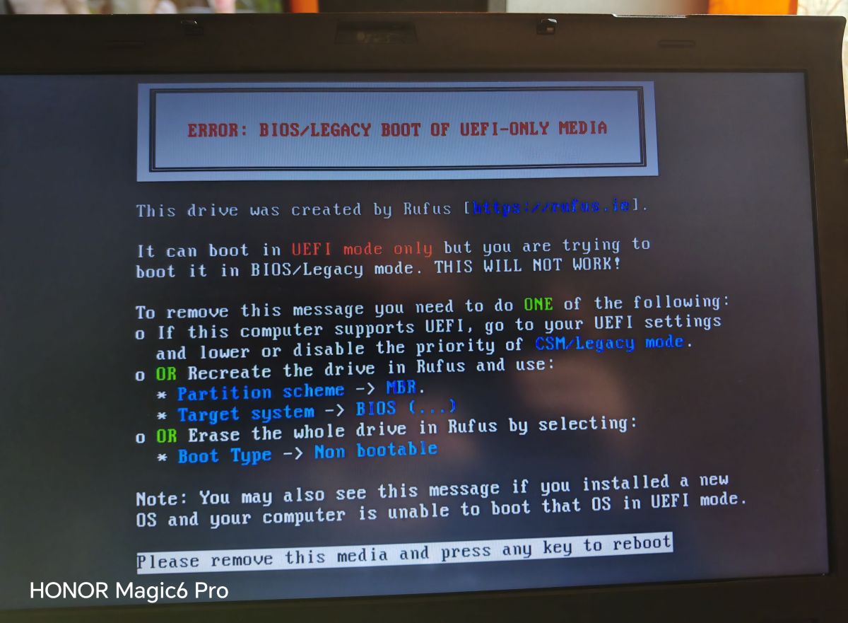

    Mam starego poczciwego laptopa jako drugiego lenovo t410 [pierwszy Legion y520] i zainstalowany system win 11 22h2 który od jakiegoś czasu na panelu Windows update wyskakuje monit o treści : * pobierz nowszą wersję systemu Windows aby być na bieżąco, zakończono obsługę twojej wersji systemu Windows.....
    Na moim pierwszym głównym laptopie lenovo Legion y520 system win 11 24h2 zainstalowałem programem Rufus z ustawieniem schemat partycjonowania GPT i działa :)
    Jednak ten sam system na lenovo t410 nie da się a jak zrobię botowalny pendrive z system partycjonowania MBR nawet bios go nie zobaczy. Pytanie czy to koniec dobrego dla poczciwego dziadzia t410, czy jakiś uaktualnienie biosu pomoże bo ostatnie ma numer 1.45 z 2013 roku. Ma ktoś podobny problem a może wie jak to rozwiązać by ten system 24H2 wszedł na ten stary sprzęt i otrzymywał aktualizacje
    Jest w nim ram max czyli 8 GB wsadzone. Procesor inter Core i5 580M.
    Dziękuję za wszelką pomoc

    Komunikat o błędzie: BIOS/Legacy boot z nośnika UEFI-only.

    A on ma bios czy uefi?
    >>21425728 >>21425813 źle zrobione w rufusie zamiast uefi trzeba wybrać bios lub zamiast bios trzeba wybrać uefi

    >>21425813 raczej bios nie znam się dokładnie na tym. Próbuję zrobić dysk botowalny z gpt to wyskakuje tak jak na foto 2.. A Mbr to wogole nie widzi

    >>21425822 bo jak BIOS, to powinno być MBR, a jaki system plików: NTFS czy FAT32?
    >>21425840 poszukałem trochę o tym Windowsie i podobno jest tylko do UEFI, więc lepiej już chyba pobrać Win 10.

    >>21426717 wszystko ok tylko że mi laptop na instalce rufusa nie ruszy ani na gpt ani Mbr
  • #10 21427488
    kristopas
    Posty: 74
    Ocena: 4
    >>21426717dzięki kolego ten program flyby.exe dał radę ogarnąłem go.... Bez zmiany z Mbr na gpt dało się nałożyć system na ten obecny 22H2 i gitara... Tylko szkoda że z pendrive z Rufusem nie pójdzie wiadomo czemu... Może z czasem ktoś coś lepszego wymyśli. Na razie starego poczciwego dziadzia Lenovo t410 konfiguruję na 24h2 i dzięki temat do zamknięcia👉🤗👉👍👉🔥👉🙏
