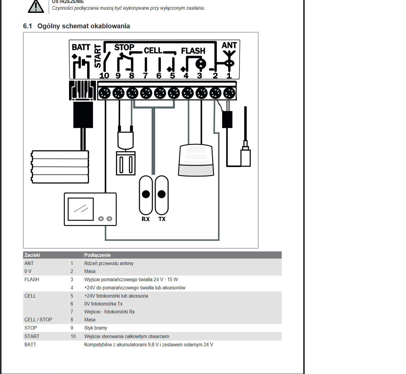

    Szukam schematu lub podpowiedzi .
    Jak podłączyć wyłącznik dzwonkowy ( pod które styki ) do napędu bramy garażowej Moto 600 io ?

    Wg zamieszczonego schematu, zaciski 2 i 10.
