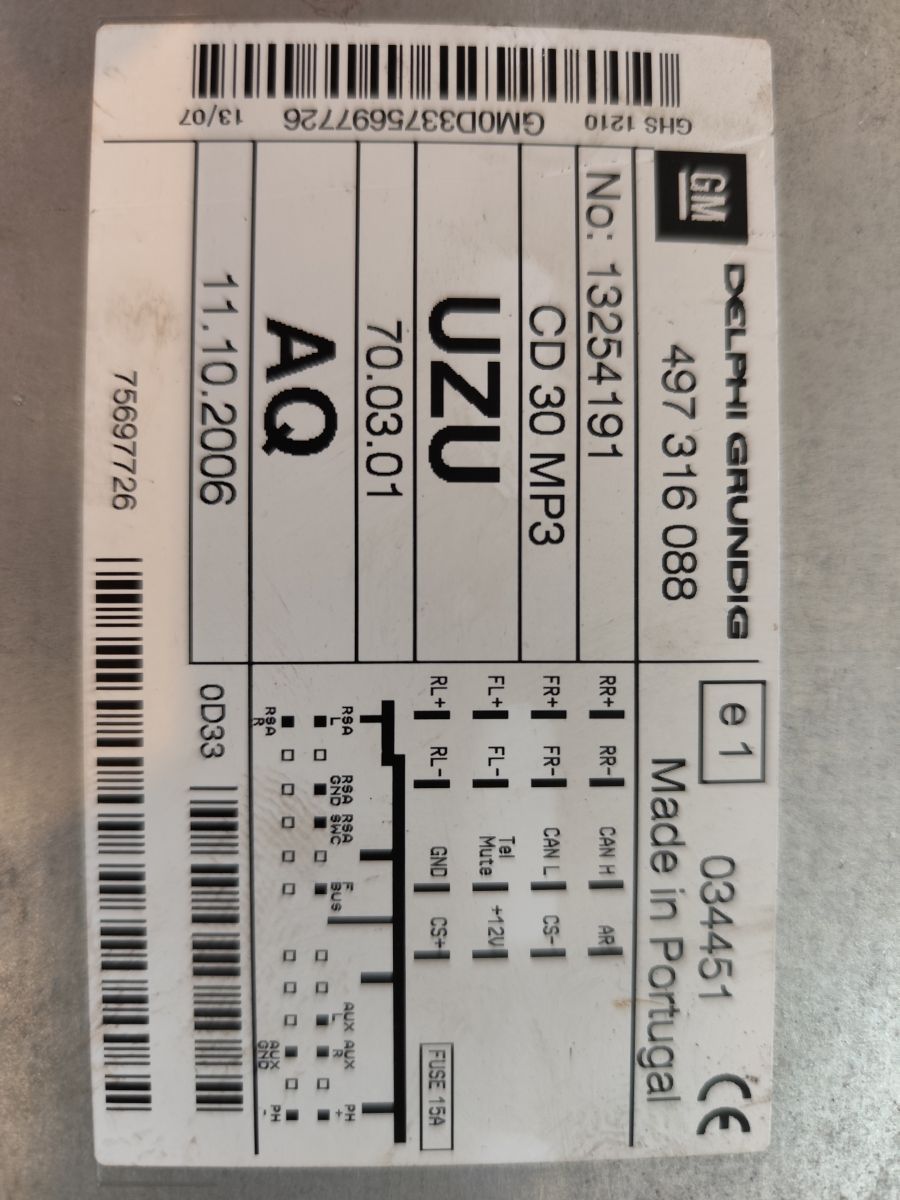

    Szukam wsadu do CD30 MP3 Delphi No 13254191 UZU
    Niestety podczas pierwszych prób odczytu pamięć została uszkodzona.
    Najlepiej wylogowany, ale zadowolę się jakimkolwiek pasującym.
    Etykieta z numerem części i specyfikacjami Delphi CD 30 MP3.
    AI: Jaki typ pamięci lub układu został uszkodzony podczas próby odczytu?
    24C32WP
    AI: Jakiej metody lub narzędzia użyłeś do pierwszej próby odczytu pamięci?
    CH341

    Z tego, co rozumiem, to:
    1. Kod do radia jest właśnie w pliku radia, więc z nowego wsadu do 24C32 mogę odczytać. Wychodzi, że PIN z przesłanego wsadu to 4256.
    2. To radio nie jest z mojego auta, tylko chcę podmienić właśnie to radio w miejsce oryginalnego, które nie ma wejścia AUX, a ja go potrzebuję.
    3. Kod do auta mam, kupując dostałem oryginalny CarPass.
    Teraz pozostaje pokombinować z OpComm-em, żeby wylogować stare i to z przesłanym wsadem jakoś zalogować. Kilka instrukcji na necie jest i mam nadzieję, że chiński OpComm zadziała. Światła dzienne udało się aktywować, więc i radio mam nadzieję zalogować.
    Traktuję to jako hobby, autko jest dla córki jako pierwsze auto. Jak się nie uda, to jedynie nie będzie miała Bluetooth-a (do tego właśnie potrzebuję wejścia AUX).
    Dziękuję za wsad.
    Robert3674

    A czy jak nie mam pod ręka 24C32 to mogę użyć 24C64 ? Przeglądając noty katalogowe wygląda jak by nie miało to znaczenia, po prostu pozostałe 32bajty będą puste.
    Tak, jak Pan przeczytał w PDF-ie - zajęte będzie pierwsze 32kB pamięci C64. Od C32 w górę adresowanie jest takie samo, więc tu nie ma problemu.
    Na programatorze wybrać C64. Niektóre programatory mogą mieć problem - nie pozwalają zapisywać większej pamięci mniejszym plikiem ale tu tylko sygnalizuję, że tak się zdarza. Ten problem łatwo obejść.
    Wylogowany plik do radia o NA PEWNO tym samym numerze.

    Update.
    Po wgraniu wsadu wylogowanego radia do pamięci, wlutowaniu pamięci i podłączeniu radia wystarczyło podłączyć się OpComm-em i zalogować radyjko PIN-em samochodu.
    Wszystko działa.
