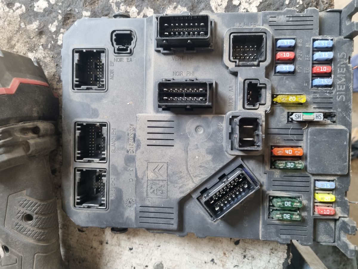

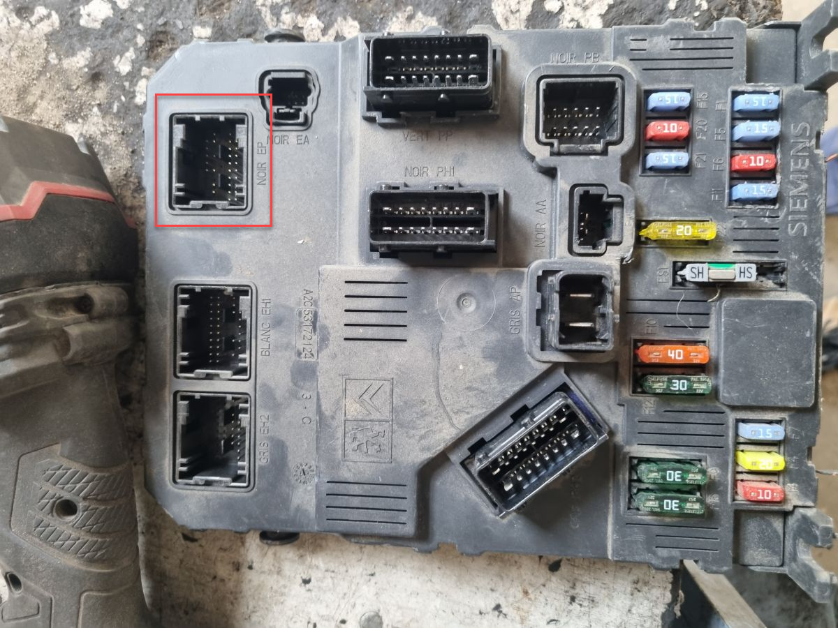

    Posiada ktoś opis pinów złączy bsi.
    Citroen Berlingo 2008 1.6 HDi.
    Moduł BSI z bezpiecznikami w Citroenie Berlingo 2008 1.6 HDi

    kru_czek napisał:
    A jeszcze gdybyś mógł podać zasilanie bsi.
    Główne idzie tutaj:
    Jednostka bezpieczników samochodowych z kilkoma wtyczkami i kolorowymi bezpiecznikami.
    szara wtyczka stałe, czarna po stacyjce. Wszystkie cztery to +12V

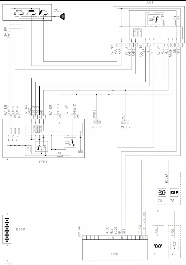

    C0001 to złącze OBD:
    Schemat połączeń obwodu elektrycznego w samochodzie z zaznaczonym złączem OBD.
    1 - + za stacyjka
    2 - niewykorzystane
    3 - linia CAN H magistrali ISO - inteligentny modul sterujacy
    4 - masa nadwozia
    5 - masa elektroniki
    6 - linia CAN H I/S magistrali ISO
    7 - diagnostyka linii K - Kontrola silnika
    8 - diagnostyka linii BUS CAN L - inteligentny modul sterujacy
    9 - niewykorzystane
    10 - niewykorzystane
    11 - niewykorzystane
    12 - diagnostyka linii K4 - ABS/ESP
    13 - niewykorzystane
    14 - linia CAN L I/S magistrali ISO
    15 - niewykorzystane
    16 - + akumulatora
    • BERLINGO UŻYTKOWY (B9) - OBD.pdf (703.59 KB) Musisz być zalogowany, aby pobrać ten załącznik.

  • #14 21464778
    artur.heise
    Poziom 33  
    Posty: 1606
    Pomógł: 223
    Ocena: 587

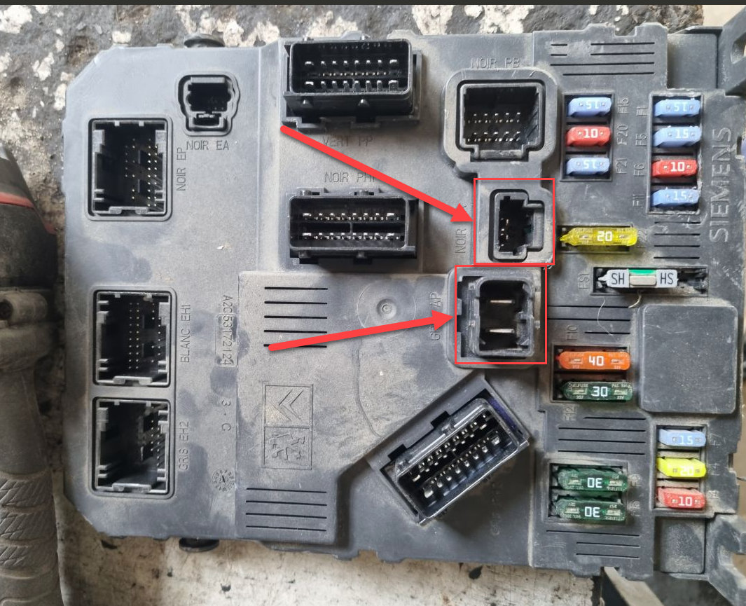

    kru_czek napisał:
    U mnie pinów w bsi 31 i 33 W ogóle nie ma....
    Kto wie? :) Na pewno dobrze liczysz i w dobrym gnieździe? VIN auta?
    Zdjęcie panelu bezpieczników samochodowych ze złączami elektrycznymi i kolorowymi bezpiecznikami, na którym zaznaczono jedno z gniazd.
    kru_czek napisał:
    zostaje chyba tylko 2 i 4 ..?
    2 i 4?
    Pomogłem? Kup mi kawę.
  • #15 21465604
    kru_czek
    Poziom 8  
    Posty: 189
    Ocena: 7
    Tak dobrze licze ,🙂w tym Gnieźnie co zaznaczyłeś brak pinów 31 i 33
    VF7GB9HWC8J070762 Vin auta .
    Pzd .

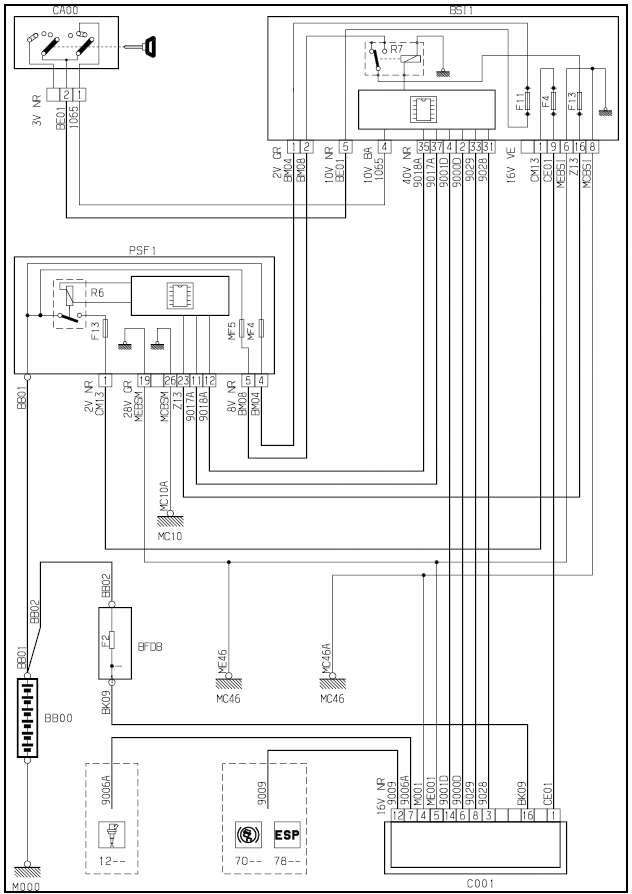

    OK, czyli M59. To zmienia postać rzeczy, bo nie jest Full CAN- tylko CAN-VAN.
    Diagram okablowania systemu CAN-VAN dla pojazdu M59.
    1 - + za stacyjka
    2 - niewykorzystane
    3 - niewykorzystane
    4 - masa nadwozia
    5 - masa nadwozia
    6 - niewykorzystane
    7 - diagnostyka linii K . Kontrola silnika
    8 - niewykorzystane
    9 - niewykorzystane
    11 - diagnostyka linii K3 . inteligentny modul sterujacy
    12 - diagnostyka linii K4 . system przeciwko blokowaniu kól
    14 - niewykorzystane
    16 - + akumulatora
    • BERLINGO UŻYTKOWY (M59) - OBD.pdf (331.79 KB) Musisz być zalogowany, aby pobrać ten załącznik.
