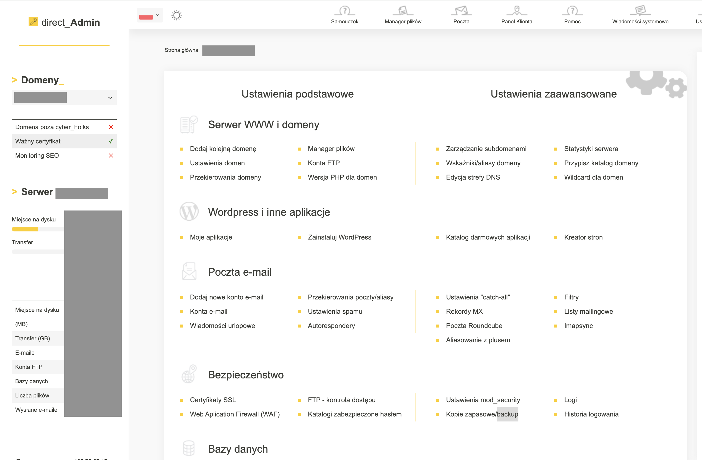

    Okej, no to tak jak pisałem, nie robiłem migracji całej poczty, tylko ręcznie przeniosłem jedną skrzynkę.
    Z ciekawości, wszedłem do direct_Admin hostingu gdzie mam konto i po wejściu w ustawienia domeny, w zakładce bezpieczeństwo wybrałem backup
    Zrzut ekranu panelu zarządzania w DirectAdmin dla hostingu, pokazujący różne opcje konfiguracyjne.

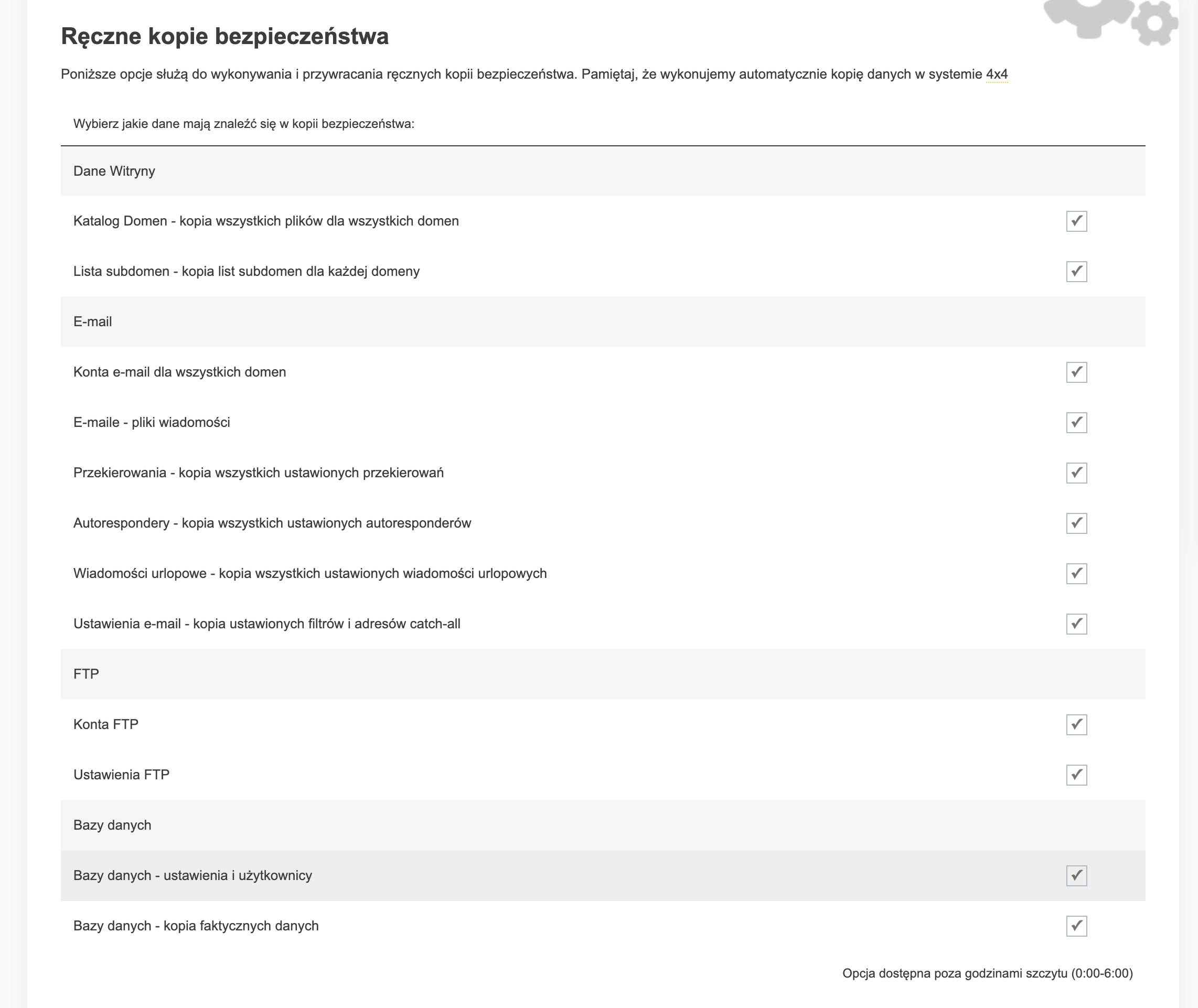

    na następnym ekranie wybrałem 'Utwórz/przywróć ręczną kopię zapasową' (Link):
    Zrzut ekranu z panelu DirectAdmin z opcjami tworzenia ręcznych kopii zapasowych.
    I przetestowałbym to, ale ta opcja jest dostępna między północą a 6 rano xD.
    W każdym razie, spodziewałbym się że taką kopie przywrócisz w nowym hostingu.
    I albo te backupy będą kompatybilne albo nie, w każdym razie przetestowałbym to, i później potwierdził logując się na pocztę w nowym hostingu, można to zrobić jeszcze przed przepinaniem domeny.
    Jeśli nie, to może da się wyeksportować samą pocztę, i ja zaimportować.
