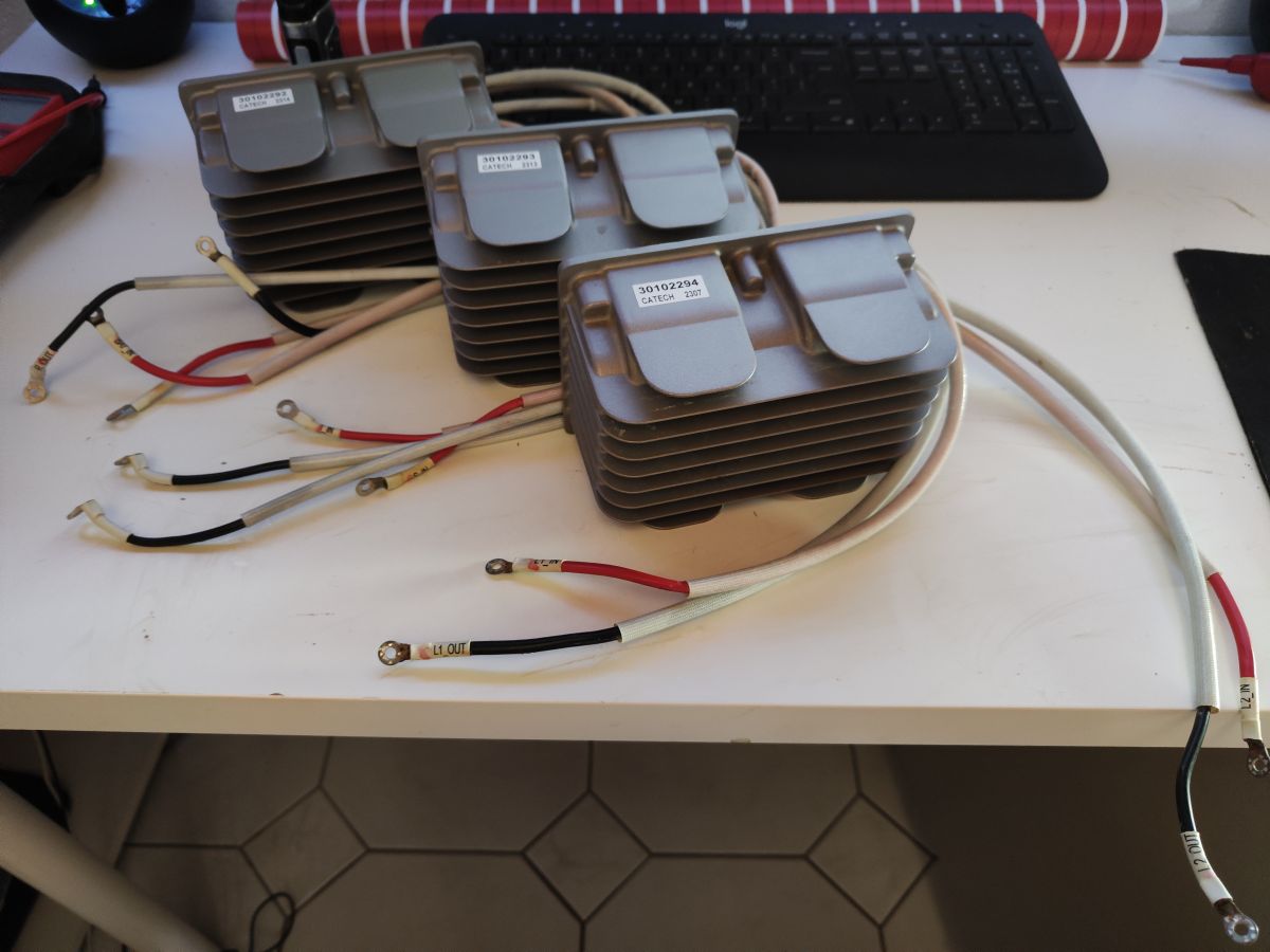

    Poziom 5  
    Posty: 6
    na zdjęciu są trzy duże radiatory w środku zalane gumą. Moje pytanie co to może być.
    Trzy duże radiatory na biurku z przewodami.
    Z każdego elementu wychodzą po dwie pary przewodów opisane następująco:
    nr 1: 30102292 CATECH 2314
    - BAT IN
    - BAT OUT
    - R IN
    - R OUT
    nr 2 30102293 CATECH 2313
    - S IN
    - S OUT
    - T IN
    - T OUT
    nr 3 30102294 CATECH 2307
    - L1 IN
    - L1 OUT
    - L2 IN
    - L3 OUT
    Proszę o pomoc.
    Chciał bym nadmienić że elementy pochodzą z inwertera Ampere Storage PRO (po zalaniu).

    Mam uszkodzony inwerter po zalaniu.
    AI: Czy przeprowadzałeś jakieś testy na tych komponentach, aby sprawdzić ich funkcjonalność po zalaniu?
    Sprawdziłem oporność na przewodach, np L1 IN - L1 OUT - 0 Ohm, pomiędzy L1 IN - L2 IN - 28 MOhm.

    marcinz79 napisał:
    (...) inwertera Ampere Storage PRO? Jaką pełni rolę w Twojej instalacji?
    mam uszkodzony inwereter po zalaniu
    sprawdziłem oporność na przewodach, np L1 IN - L1 OUT - 0 Ohm, pomiędzy L1 IN - L2 IN - 28MOhm
    Bezpośrednia odpowiedź na pytanie
    Najprawdopodobniej są to duże dławiki (induktory) lub filtry liniowe o niskiej rezystancji uzwojeń, zalane w gumowym (poliuretanowym lub żywicznym) tworzywie dla poprawy izolacji i ochrony przed wilgocią. Zastosowano je w inwerterze Ampere Storage PRO jako elementy filtrujące czy wygładzające przepływ prądu w liniach: akumulatorowej (BAT) oraz sieci trójfazowej (L1, L2, L3).
    Szczegółowa analiza problemu
    1. Charakterystyka pomiarów rezystancji:
    - Odczyt 0 Ω między przewodem IN a OUT w danej gałęzi (np. L1 IN – L1 OUT, BAT IN – BAT OUT) wskazuje na praktycznie brak rezystancji w uzwojeniu. W przypadku dławików o dużych przekrojach drutu jest to normalne (mierzone w omach lub częściej w dziesiątych czy setnych częściach oma).
    - Kilkadziesiąt megaomów między różnymi uzwojeniami (np. L1 IN – L2 IN) sugeruje wysoką izolację, czyli brak zwarcia między fazami.
    2. Zastosowanie w inwerterze:
    - Moduł z opisem BAT IN / OUT i R IN / OUT najpewniej pełni rolę filtra prądów dla akumulatora (niski poziom szumów, ograniczenie tętnień).
    - Moduły z opisem L1 / L2 / L3 oraz S / T sugerują filtry w sekcjach trójfazowych. Ich zadaniem jest m.in. ograniczanie zakłóceń (EMI) oraz zmniejszanie tętnienia prądu w obwodach przekształtnika.
    3. Konstrukcja i chłodzenie:
    - Aluminiowe obudowy z żebrowaniem (radiator) mają odprowadzać ciepło powstające podczas pracy z dużymi prądami. Choć typowo tranzystory mocy buduje się w formie modułów na radiatorach, to dławiki (zwłaszcza duże dławiki mocy) również mogą wymagać intensywnego chłodzenia.
    - Zalanie gumą (bądź żywicą) zapewnia dodatkową izolację, redukuje wrażliwość na wibracje i chroni uzwojenia przed wilgocią.
    4. Różnica względem modułów półprzewodnikowych (IGBT/MOSFET):
    - W klasycznych modułach IGBT liczba wyprowadzeń jest zwykle ograniczona (np. kolektor, emiter, bramka i ewentualnie zacisk pomiarowy), a w pomiarach rezystancji występują charakterystyczne struktury diod czy złącza półprzewodnikowe.
    - W przypadku dławików mamy najczęściej dwie pary przewodów (IN i OUT) tworzące uzwojenie danego filtra; w Twoim przypadku to właśnie zostało zaobserwowane.
    Wspierające wyjaśnienia i detale
    - Rola dławików w inwerterach:
    Dławiki (zwane też reaktorami liniowymi) w inwerterach wykorzystuje się do ograniczenia szybkości narastania prądu, redukcji zakłóceń elektromagnetycznych, poprawy jakości napięcia wyjściowego oraz ochrony podzespołów mocy przed przepięciami.
    - Pomiar rezystancji a sprawność dławika:
    Sama niska rezystancja DC nie przesądza jeszcze o pełnej sprawności elementu. Konieczne są dodatkowe testy, np. pomiar indukcyjności, sprawdzenie strat mocy przy obciążeniu prądem znamionowym czy test izolacji wysokim napięciem (tzw. „hipot test”).
    Praktyczne wskazówki
    1. Dokładne wysuszenie i kontrola stanu izolacji:
    Jeśli moduły były zalane cieczą, w pierwszej kolejności warto je starannie osuszyć i sprawdzić, czy nie doszło do naruszenia izolacji (np. przebicia wewnątrz zalewy).
    2. Pomiar indukcyjności (jeśli możliwe):
    Specjalistyczny miernik LCR pozwoli sprawdzić, czy dławik ma poprawną wartość indukcyjności w porównaniu z dokumentacją (o ile jest dostępna).
    3. Test wysokim napięciem:
    Użycie megaomomierza (np. 500–1000 V) pozwoli ocenić, czy nie ma upływności między uzwojeniami a obudową (radiatorem). Wartość rezystancji powinna być rzędu megaomów lub wyższa.
    4. Sprawdzenie uszkodzeń mechanicznych:
    W przypadku zalania agresywnym płynem lub dużą wilgotnością może dojść do uszkodzeń wewnętrznych bądź korozji końcówek.
    Krótkie podsumowanie
    Elementy widoczne na zdjęciu to niemal na pewno potężne dławiki (filtry mocy) mające chronić obwody akumulatora i/lub sieci przed zakłóceniami. Niska rezystancja uzwojeń i wysoka izolacja międzyfazowa sugerują, że nie uległy zwarciu. W dalszej diagnostyce przydatne będą testy indukcyjności, pomiary w warunkach obciążenia, jak i kontrola wizualna pod kątem ewentualnych uszkodzeń zalewy czy korozji.
