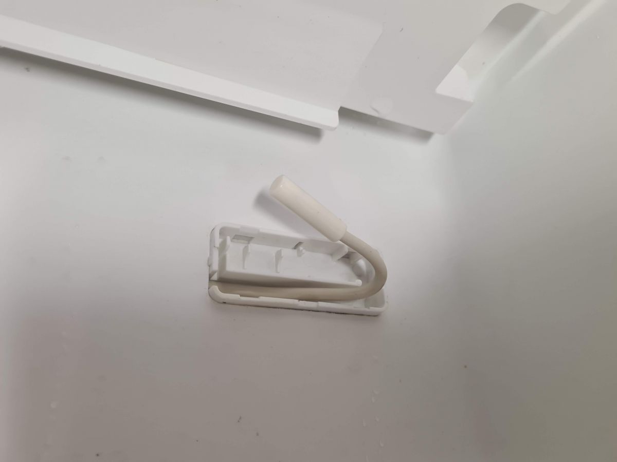

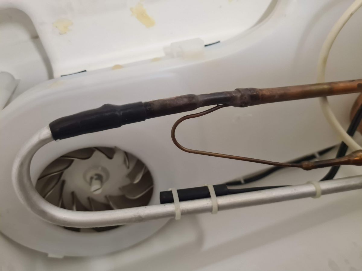

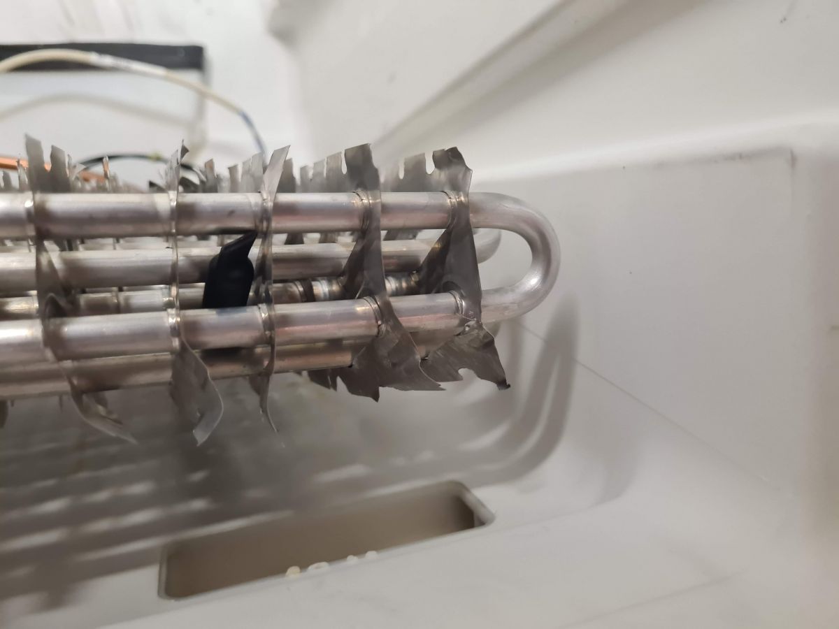

    Siemens KG36NA01 - wyłącza kompresor po około 1 minucie pracy
    Pacjent mniej więcej 15-letnia lodówko-zamrażarka. Pierwotnie w komorze lodówki zaczęła zbyt mocno mrozić. Temperatura spadała do około -3/-4 stopni.
    Rozmrożona, zostawiona na około 48 godzin, załączona znów mroziła, wyłączona ponownie na 24 godziny.
    Aktualnie nie chce mrozić całkiem. Po załączeniu słychać wentylator, wyskakuje alarm o wysokiej temperaturze (pikanie do skasowania po potwierdzeniu), uruchamia się kompresor na około 50-60 sekund i finalnie wyłącza się. Potem samoistnie już nie załącza ponownie kompresora - trzeba ręcznie wyłączyć i włączyć lodówkę, znów zaczyna pracować i znów przestaje. Cały czas alarmuje o za dużej temperaturze wewnątrz lodówki. Na początku wymiennika pojawia się chłód, rurka zachodzi szronem i lodem, ale tylko na początkowej części - zimno nie dociera do całego wymiennika, a już na pewno nie w okolice drugiego czujnika temperatury.
    Czujnik zabezpieczający przy rurce - rezystancja na poziomie 2-3 Ω.
    Czujnik temperatury na wymienniku - około 5,5 kΩ.
    Układ grzania - około 320 Ω.
    Wentylator sprawny, obraca się po załączeniu.
    Czujnika temperatury, jaki jest w dolnej części zamrażarki, nie jestem w stanie pomierzyć. Jeszcze nie zlokalizowałem, gdzie idzie ten kabel.
    Jakieś pomysły co dalej? Mi jedynie co przychodzi na myśl, to podłączyć kompresor na krótko i zobaczyć, czy będzie w stanie bez sterowania pracować przez dłuższy czas 2-3 godziny i czy zmrozi. Czy nie dokonał już żywota.
    Druga sprawa - gdzie i jak ukryli płytkę sterującą w tym modelu - na drzwiach jest panel dotykowy sterujący, ale sama płytka pewnie gdzieś indziej ukryta. I jak się do niej można dobrać - może jakiś kondensator czy stycznik dokonały żywota na niej.

    O dziwo wczoraj 'zaskoczyła' sama z siebie i kompresor nie wyłączył się po 1 minucie, zaczęła chłodzić.
    Efekt taki, że dziś w komorze zamrażarki -20 stopni (-22 nastawa) a w komorze lodówki było -10 stopni (nastawiona temperatura w lodówce +6 stopni), więc ostro nie tak. Pomiar zwykłym termometrem, szacunkowy. Praca na pusto bez żadnego wsadu.
    Słuchać, że wentylator działa w środku - zatrzymuje się przy otwieraniu drzwi oczywiście.
    Kompresor załącza i wyłącza się w jakichś jemu znanych cyklach.
    Dziś do zobaczenia pewnie czy i jak działa przepustnica w niej.

  • #7 21435553
    Peewe
    Posty: 16
    Ocena: 10
    Kroczek po kroczku... dobrze, że to nie lato i na zewnątrz miły chłodek, gdzie można składować zawartość.
    No to kwestia, czemu tak zimnem wali, powoli wyjaśniona.
    https://www.youtube.com/watch?v=9-jodSAZukw
    https://www.youtube.com/watch?v=CeH78WHL8vg
    Dokładny model lodówki KG36NA01/02.
    Silniczek odpowiedzialny za obracanie 50TYZA-4D 15.4106.4.000, w necie widzę, że też do mikrofali i obracania talerza był stosowany.
    https://kazpol.com/silnik-do-mikrofalowki-50tyza-4d-15-4106-4-000-synchronous-4w,id17310.html
    https://www.grafmotoren.eu/media/pdf/da/09/19/synchronmotor.pdf
    Do dokupienia raczej na North jako cały moduł:
    https://north.pl/karta/przepustnica-chlodziarki-siemens-kg36na01-02,IL5-PD-CMM0-L9B.html
    Na stronie części Siemensa pokazuje mi ogólnie na 500 zł jakąś płytkę z elektroniką, jak klikam na symbol tego regulatora. Albo błąd zdjęcia, albo im się coś pomieszało.
  • #8 21444883
    Peewe
    Posty: 16
    Ocena: 10
    Po wymianie przepustnicy na moduł z Northa, odpukać lodówka działa.
    Nie grzebałem w przekaźnikach, stycznikach i kompresora też nie męczyłem.
    Ponieważ kompresor ładnie startował przy załączeniu zasilania, to uznaje, że po prostu układ logiki lodówki go wyłączał.
    Załączał silnik przepustnicy, nie dostawał sygnału, jakiego się spodziewał (zamknięcie/otwarcie) i po minucie uznawał, że jest stan nienormalny, więc lepiej wyłączyć kompresor.
    Samo wyprowadzenie krańcówki, jakie było w starej przepustnicy, było mocno zaśniedziałe i mierząc miernikiem to krańcówka wg. mnie nie dawała sygnału zamkniętego styku.
  • #9 21444887
    Peewe
    Posty: 16
    Ocena: 10
    Wymiana przepustnicy pomiędzy sekcją zamrażarki a sekcją lodówki.
    Uszkodzenie silniczka i potencjalnie niedziałający styk informujący lodówkę o otworzeniu/zamknięciu przepustnicy.
