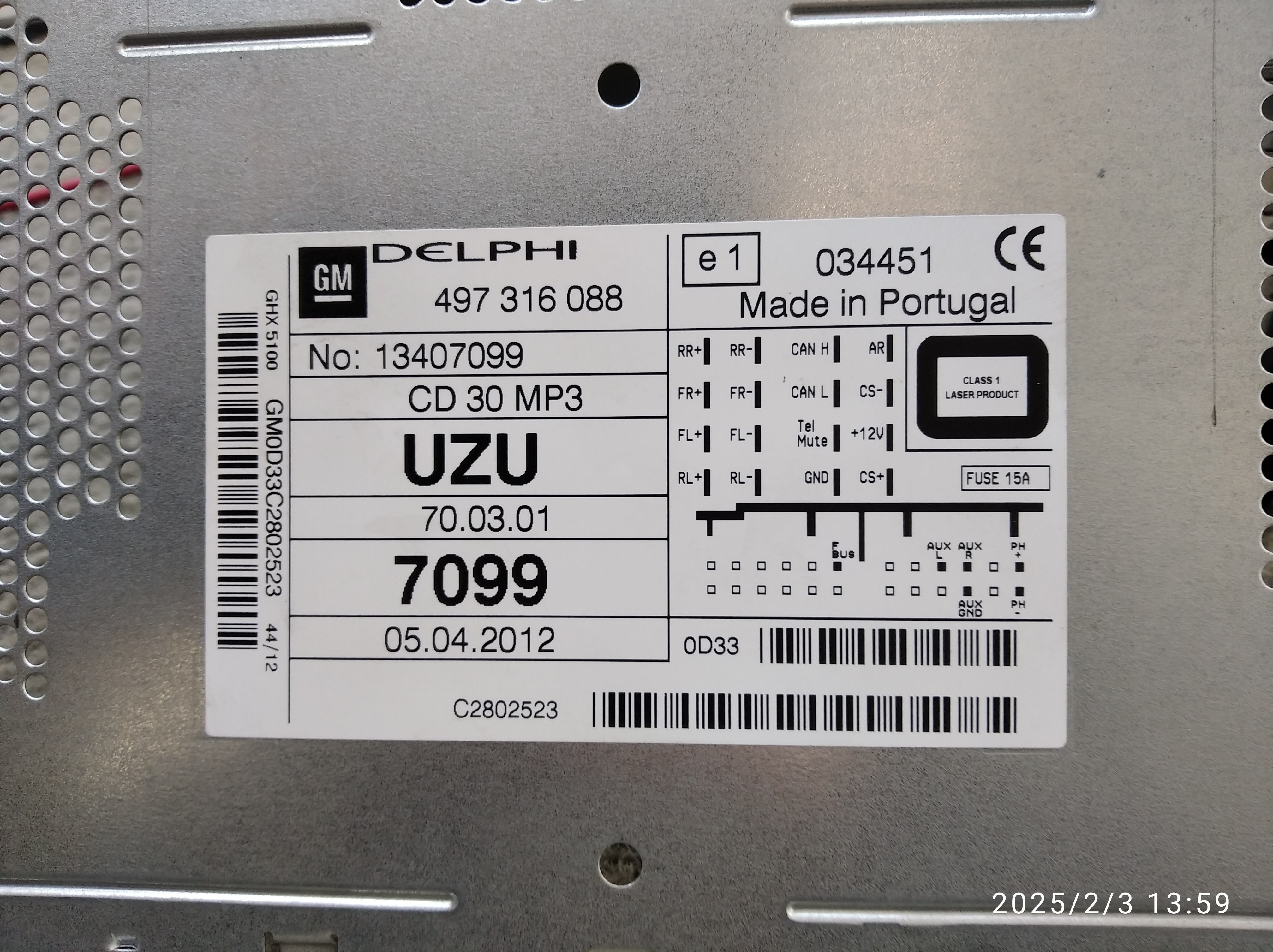

    Radio z Opla Corsa DELPHI CD 30 MP3
    Mam uszkodzone takie radio, nie działa tuner FM CD gra. Z racji że nie są drogie postanowiłem kupić drugie, skopiować zawartość pamięci i zamienić bez logowania.
    Niestety nie mogę tego zrobić bo biny się znacząco różnią mimo że model radia identyczny. Czy można zmodyfikować plik w kupionym radiu na podstawie oryginału? Jeśli nie proszę o wyliczenie kodu w i wylogowanie go w pliku w kupionym radiu. Dołączam zdjęcie, plik z oryginalnego radia i z kupionego.
    • CD30MP3 kupione.bin (4 KB) Musisz być zalogowany, aby pobrać ten załącznik.
    • Oryginał CD30MP3.bin (4 KB) Musisz być zalogowany, aby pobrać ten załącznik.
    • Jak zmodyfikować plik pamięci radia DELPHI CD 30 MP3 w Oplu Corsa? IMG_20250203_135922.jpg (2.01 MB) Musisz być zalogowany, aby pobrać ten załącznik.

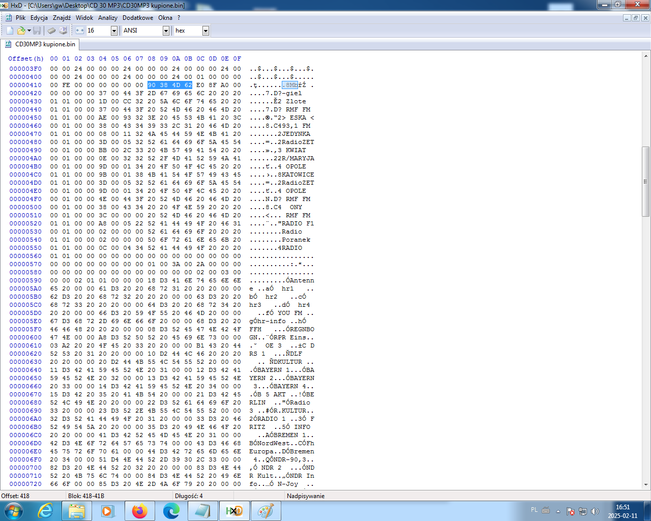

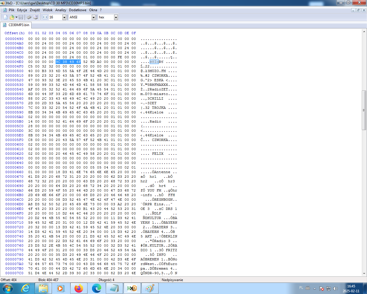

    Wsad jest inny niż standardowo, bo corsa jest po lifcie. JayRo czym czytałeś te kody, jakiś kalkulator. Podane przez Ciebie cyferki wydają się być na moje oko prawidłowe. Ja co prawda miałem wcześniej te wsady od kolegi, ale dopiero teraz zachciało mi się rozpracować jak to jest liczone. Wygląda na to że klucz do liczenia jest taki jak w tych starszych radiach czyli XOR adresów z wartościami kolejno 95 3F 4E 6A. We wsadach miejsce kodu wyszukałem po starszej części która ma dać 0, czyli pierwsze wartości muszą być takie same tj 9x 3x 4x 6x. Dlaczego jest to przesunięcie we wsadach to nie wiem, ale pasuje do tego co wydumałem. Na screenach miejsca gdzie wg mnie leży kod
    Zrzut ekranu przedstawiający edytor hex z otwartym plikiem binarnym.
    Zrzut ekranu z programu HxD przedstawiający zawartość pliku binarnego z zakodowanymi danymi.
    Na moje oko, to żeby spasować radio trzeba przekopiować jeszcze wartości następujące po zaszyfrowanym kodzie. To są tylko takie moje luźne obserwacje, czekamy na rezultaty.

    Na tym Forum jest jakaś mania bezpodstawnego sugerowania złego odczytu lub uszkodzenia wsadu. Tu jest wszystko OK.
    Kiedyś, przy podobnym temacie, wyjaśniałem, dlaczego mogą być inne adresy. Nie pamiętam teraz, czy są 3, czy 4 (czy nawet więcej) miejsc zapisu. Dla mnie ważne jest poprawne zidentyfikowanie sekwencji zapisu uwierzytelnienia i oczywiście zachowanie ogólnego obrazu struktury pliku.
    Sekwencję z oryginału od adresu #4E4 do #4EB przepisać do nowego radia od adresu #418 do #41F.
    Ta porada (właśnie przepisanie sekwencji z 8 adresów) może być traktowana jako uniwersalna dla prawdopodobnie wszystkich CD30 Delphi z tego typu problemem.
    OCZYWIŚCIE - TRZEBA TEN WŁAŚCIWY, POCZĄTKOWY, ADRES SEKWENCJI WCZEŚNIEJ ROZPOZNAĆ.

    Radio po podmianie bajtów z oryginalnego zadziałało bez żadnego problemu.
    Dziękuje wszystkim za pomoc.
