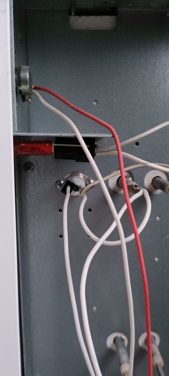

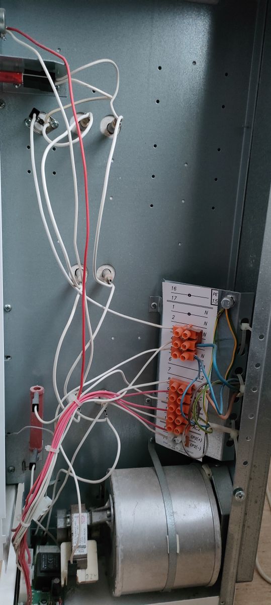

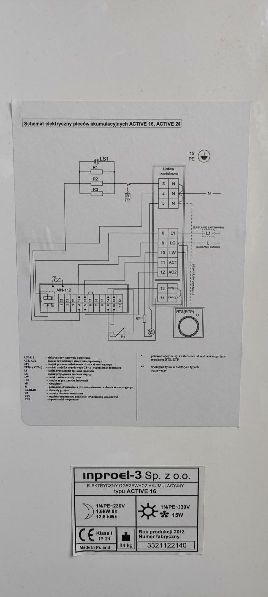

    Mam piec akumulacyjny Inproel Aura, który przestał grzać. Już kiedyś się tak zdarzyło i fachowiec powiedział, że to przez ogranicznik temperatury. Niby pokazywał mi, jak go z powrotem włączyć, ale nie pamiętam. Czy ktoś wie, jak przestawić ten ogranicznik temperatury, aby piec znów się ładował i grzał?
    W załączeniu zdjęcia panelu elektronicznego pieca.
    Schemat elektryczny pieca akumulacyjnego Inproel Active 16
    Widok wnętrza pieca akumulacyjnego z przewodami elektrycznymi.
    Wnętrze pieca akumulacyjnego z widocznymi przewodami i podzespołami.
    AI: Czy możesz podać dokładny model lub wersję pieca Inproel Aura?
    Active 16
    AI: Czy możesz opisać lub wskazać, gdzie znajduje się ogranicznik temperatury na panelu elektronicznym?
    Wskazany jest na załączonych zdjęciach.

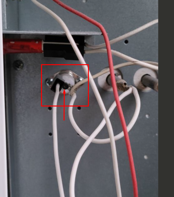

  • #3 21437775
    kirman2011
    Posty: 2
    Z tego co pamiętam, to tak. Tylko jak go wcisną, bo przyciskając śrubokrętem się nie da, lata ciągle luźno. Wkręcić też się nie da.
  • #4 21437794
    kaz69
    Poziom 37  
    Posty: 3348
    Pomógł: 393
    Ocena: 542
    Jeżeli nie da się wcisnąć to znaczy że jest uszkodzony. Dla pewności trzeba zmierzyć czy ma przejście ale przy wyłączonym zasilaniu.
