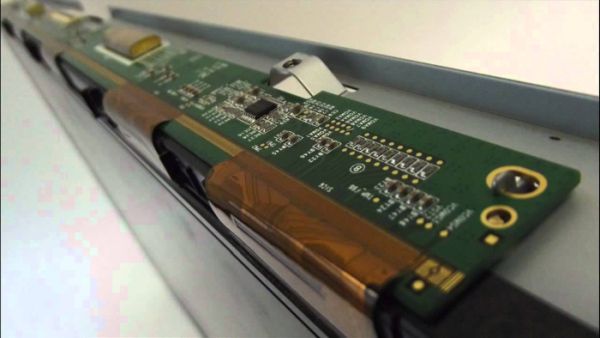

    Witam. Dostałem telewizor J5600AW od znajomego w ramach elektrozłomu.
    Posiada on zielone paski/artefakty, takie jak na zdjęciu.
    Może miał ktoś podobny przypadek? I wie, co może powodować/najczęściej powoduje tego typu problem?
    Paski/artfakty/zielony kolor, pojawiają się płynnie chwile po odpaleniu telewizora. Nie ma ich od samego startu.
    Od razu odpowiadam - próbowałem metody z odłączaniem jednej i drugiej taśmy od T-CON, ale przy podłączonej tylko lewej lub tylko prawej - artefakty także pojawiają się i na połowie z obrazem i na połowie bez obrazu (na połowie bez obrazu same paski, bez koloru zielonego).

    >>21438644
    Uszkodzone tzw. drivery matrycy -> układy scalone wmontowane w elektronikę sterującą matrycą a nawet w taśmy połączeniowe z matrycą w zależności od budowy.
    Foto przykładowe.
    Zbliżenie na płytkę drukowaną z układami scalonymi i taśmą połączeniową.
    Ewentualnie "odklejona" taśma sterująca od samej matrycy.

    Naprawa nieopłacalna
