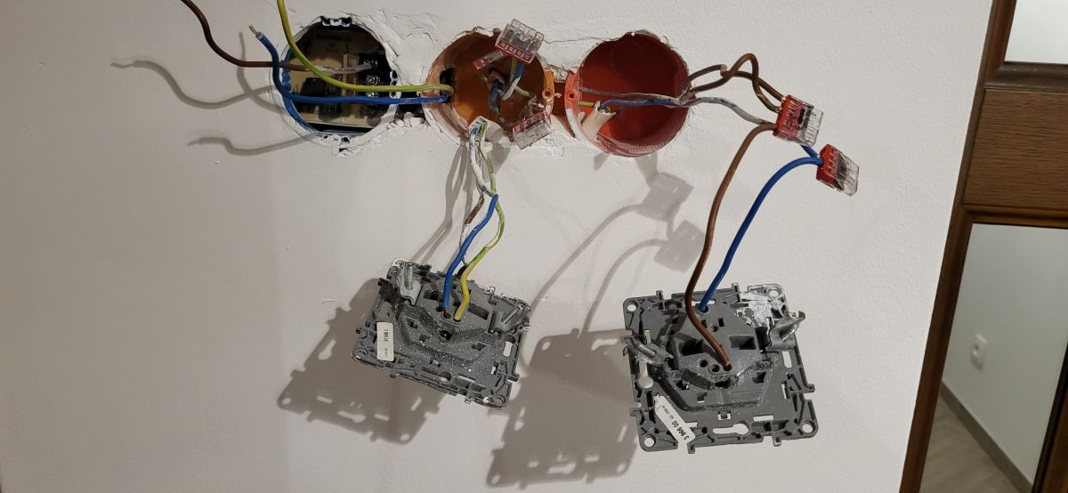

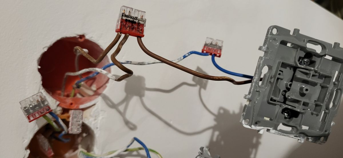

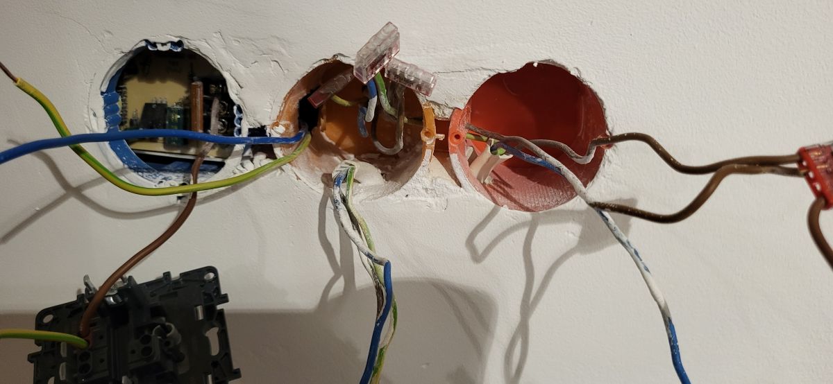

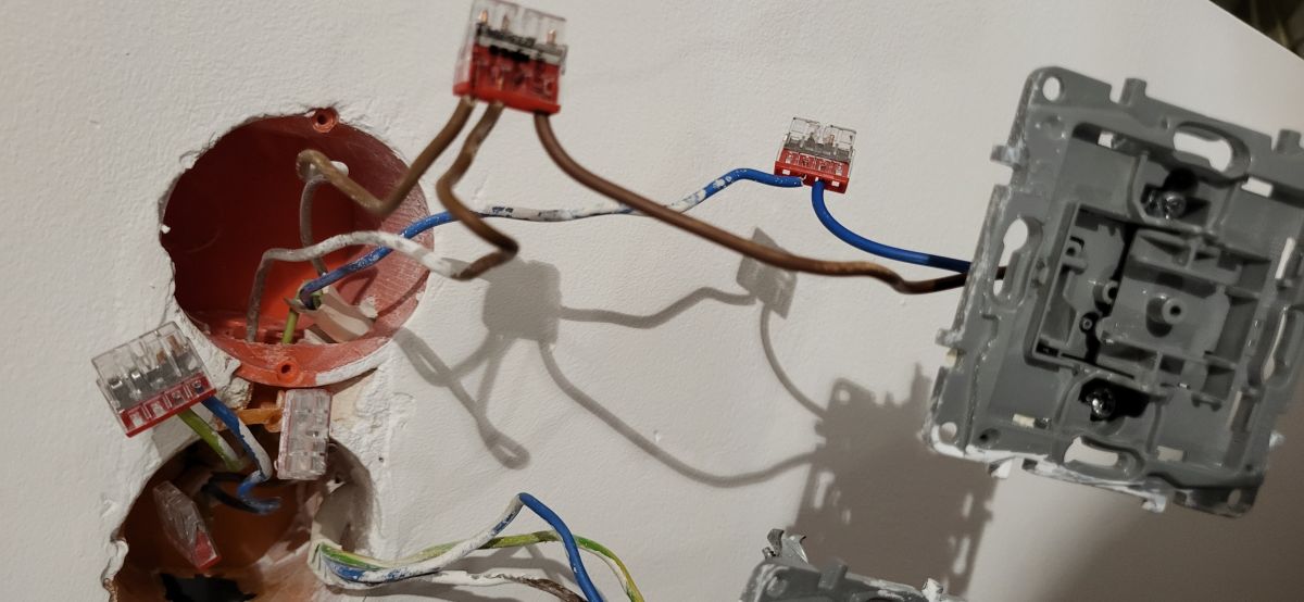

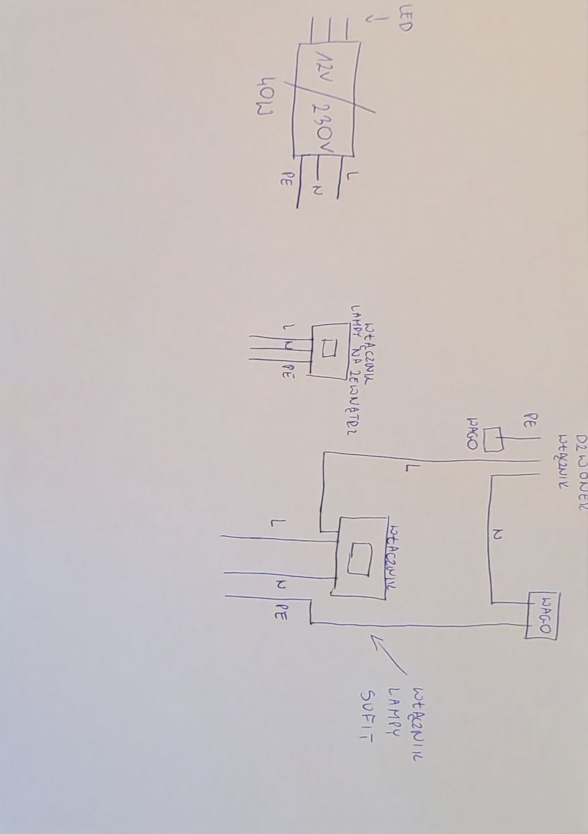

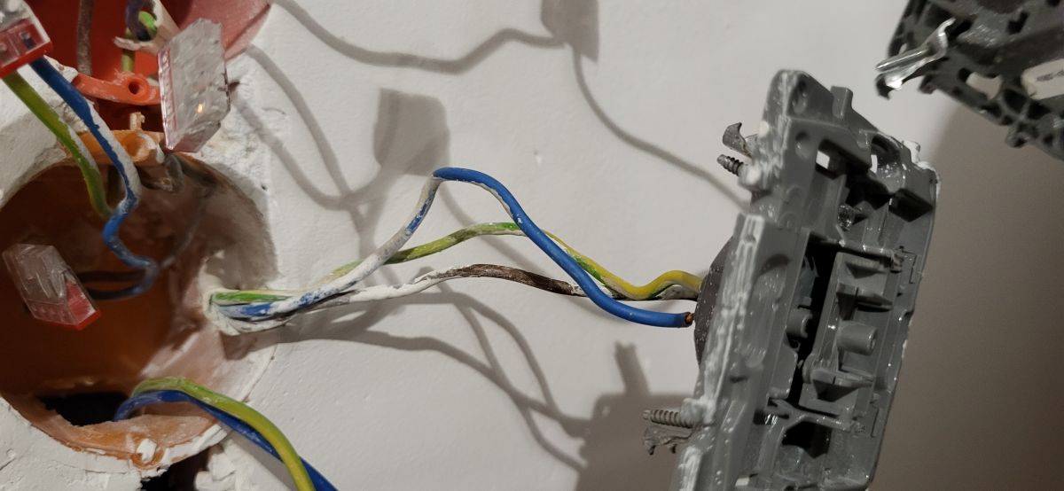

    Chcę podłączyć oświetlenie LED za pomocą zasilacza 230 V/12 V do włącznika lampy na suficie. Po podłączeniu okazuje się, że oświetlenie nie włącza się. Po wyłączeniu lampy na suficie lampa ta zaczyna błyskać.
    Czy jest możliwe podłączenie oświetlenia LED dodatkowo w tym układzie, jaki mam?
    Przesyłam zdjęcia gniazd i włączników oraz rozrysowane kable w puszkach.
    Otwory montażowe z kablami elektrycznymi wystającymi z trzech gniazd w ścianie.
    Zbliżenie na instalację elektryczną z kilkoma kablami przyłączonymi do włącznika.
    Widoczne są przewody elektryczne podłączone do włącznika ściennego oraz w puszkach elektrycznych, połączone złączkami.
    Zbliżenie na instalację elektryczną z widocznymi kablami i złączkami w puszkach.
    Widok na puszki elektryczne z wystającymi kablami i włącznikami.
    Schemat instalacji elektrycznej LED z opisanymi połączeniami kabli.

    Może wezwij elektryka żeby nie było popieszczenia prądem.
    Posiadasz próbnik fazy albo miernik?

    Dla tych 12V masz osobne przewody do lamp od zasilacza pociągnięte czy kombinujesz na instalacji oryginalnej?

    Są pociągnięte nowe kable 12V do led

    Włacznik jest jakiś dotykowy, że L i N do niego wchodzą?

    Włącznik jest tradycyjny Legrand. Wchodzi do niego L i N.

    Jak zasilisz ten zasilacz to jakie DC masz na przewodach od lampy?
