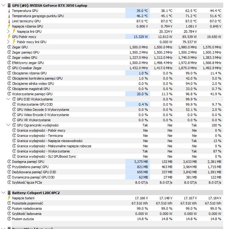

    Cześć,
    Mam problem z moim laptopem Lenovo 5 17ACH6.
    AMD Ryzen 5 5600H.
    GeForce RTX 3050 Laptop.
    Od pewnego czasu mam duży problem z wydajnością w CS2.
    FPS skaczą między 80-160. Frame time wynosi 15-35.
    Przekopałem cały internet.
    Mam aktualne sterowniki.
    Zaktualizowałem BIOS.
    Wszystko ustawione na low.
    Przełączony tryb w laptopie na wydajność.

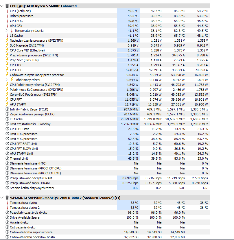

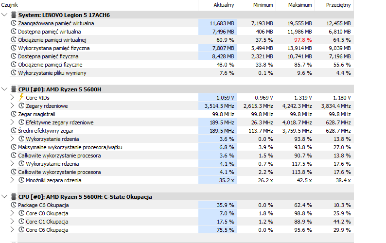

    Podsyłam screeny z HWINFO po 10 min grania.
    Zrzut ekranu z programu HWINFO pokazujący parametry wydajności laptopa Lenovo Legion 5 17ACH6 z procesorem AMD Ryzen 5 5600H.
    Zrzut ekranu z HWINFO laptopa Lenovo z procesorem AMD Ryzen 5 5600H, pokazujący szczegóły temperatury i wydajności.
    Zrzut ekranu z wynikami HWINFO dla laptopa z karta graficzną NVIDIA GeForce RTX 3050.

    Ograniczenie wydajności GPU aktywne.

    Masz pomysł jak to wyłączyć?
