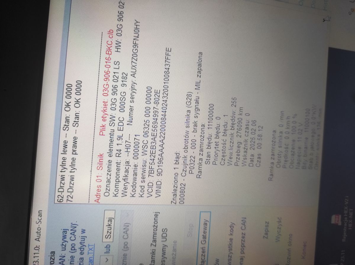

    Cześć, mam problem z moim Audi A3 8P (1.9 TDI BXE 2007 r.), mianowicie podczas jazdy auto zgasło, pokazały się kontrolki od ABS, ESP, żółta od wspomagania kierownicy, na FIS-ie pojawił się komunikat SEE OWNER MANUAL. Auto po długim kręceniu i wciśnięciu pedału gazu odpala, ale brak mocy i obrotomierz leci na sam koniec. Podłączyłem pod VCDS, wywaliło błędy:
    ABS/hamulce:
    00778 - Czujnik kąta skrętu kierownicy (G85)
    005 - Brak lub niepoprawne nastawy podstawowe/adaptacja
    01309 - Sterownik układu wspomagania kierownicy (J500)
    004 - Brak sygnału/brak komunikacji
    01314 - Sterownik silnika
    013 - Odczytać pamięć usterek
    Silnik:
    000802 - Czujnik obrotów silnika (G28)
    P032 - 000 - brak sygnału

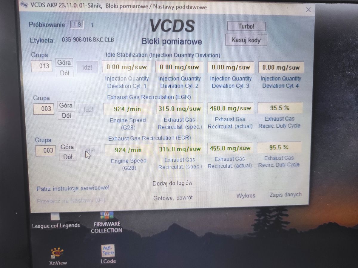

    Po odczytaniu tych błędów dobrałem się do czujnika obrotów silnika, podmieniłem na nowy, lecz błąd po skasowaniu za chwilę powraca. Napięcie na kostce jest, po ponownym podłączeniu VCDS wchodzę w silnik/bloki pomiarowe/grupa 003 Engine Speed, to pokazuje obroty 924/min.

    Może miał ktoś już taki problem lub wie, jak go rozwiązać? Będę wdzięczny za każdą podpowiedź, co mógłbym dalej w tym temacie zrobić.

    >>21452379 podstawowe pytanie, czy sprawdziłeś wszystkie bezpieczniki?
  • #3 21452727
    dominikaS85
    Posty: 188
    Pomógł: 8
    Ocena: 220
    Duże bezpieczniki przy akumulatorze warto najpierw sprawdzić, a najlepiej odkręcić po kolei i papierkiem styk bezpieczniki/przewody wyczyścić pod nakretkami.
  • #4 21454323
    bartekbartez12
    Posty: 2
    >>21452600 Tak sprawdzałem i te w kabinie, i te pod maską, są sprawne.
    >>21452727 Ok, dziękuję za podpowiedź, dam znać, jaki efekt.
