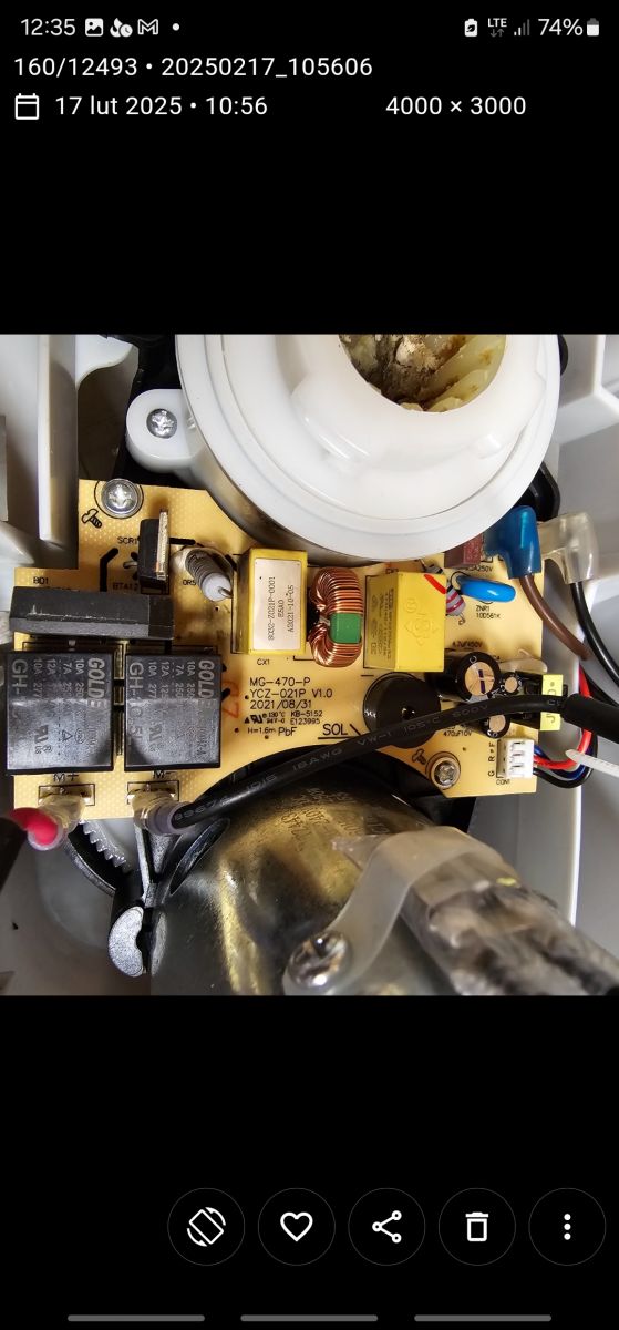

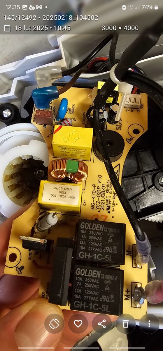

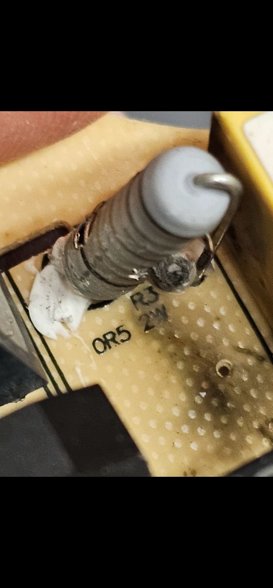

    Mam problem z maszynką do mięsa, po włączeniu zasilania tylko pika. Rozebrałem i spalony był rezystor. Wymieniłem go na podobny, bo nie mogłem znaleźć identycznego. Rezystor który zmontowałem to 0,46 ohm, 2 W, mam jeszcze 0,57, nie 2 W. Nie wiem czy to coś zmieni. Po wlutowaniu tego 0,46 po włączeniu silnik tylko lekko drgnie i nic więcej. Co to może być?
    Zbliżenie na rezystor zamontowany na płytce drukowanej.
    Płytka z elektroniką maszynki do mięsa z widocznymi komponentami, w tym rezystorami, cewką i przekaźnikami.
    Zbliżenie na płytkę drukowaną wewnątrz maszynki do mięsa z widocznymi komponentami elektronicznymi.

    Rezystor to nie bezpiecznik. Prawdopodobnie jest przyczyna tego, że się spalił i to trzeba wykryć.
    Różnica nominalna 0,46 i 0,57 niby nie jest duża ale to 24% więc nie mało.
    Wypadałoby rozrysować schemat i pomierzyć napięcia, żeby znaleźć główną/pierwszą przyczynę.

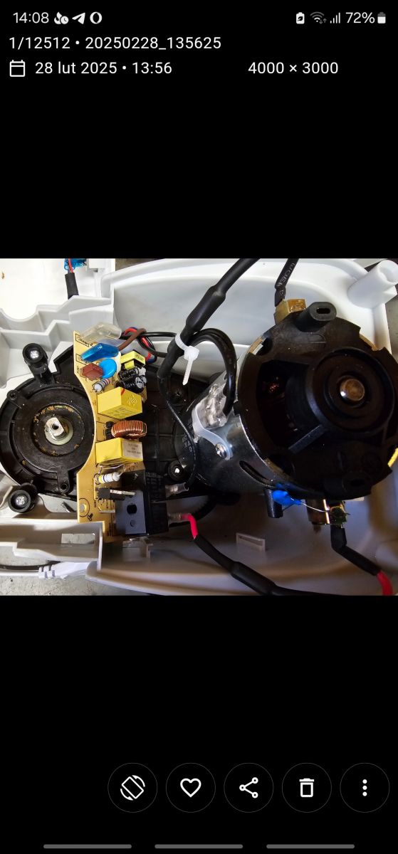

    A te zdjęcia to w jakim celu nic na nich nie widać jak jest sterowany silnik?

    Nie znam się na tym, przyjacielu. Myślałem, że ten rezystor padł z przeciążenia. Jak go wymienię, to będzie działać, niestety tak nie jest, bo silnik drgnie tylko i nie ma siły. Nie wiem, co tu jeszcze sprawdzić i na co zwrócić uwagę. Jak możesz, poradź proszę, jakie zdjęcia będą potrzebne, to je wykonam.

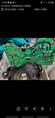

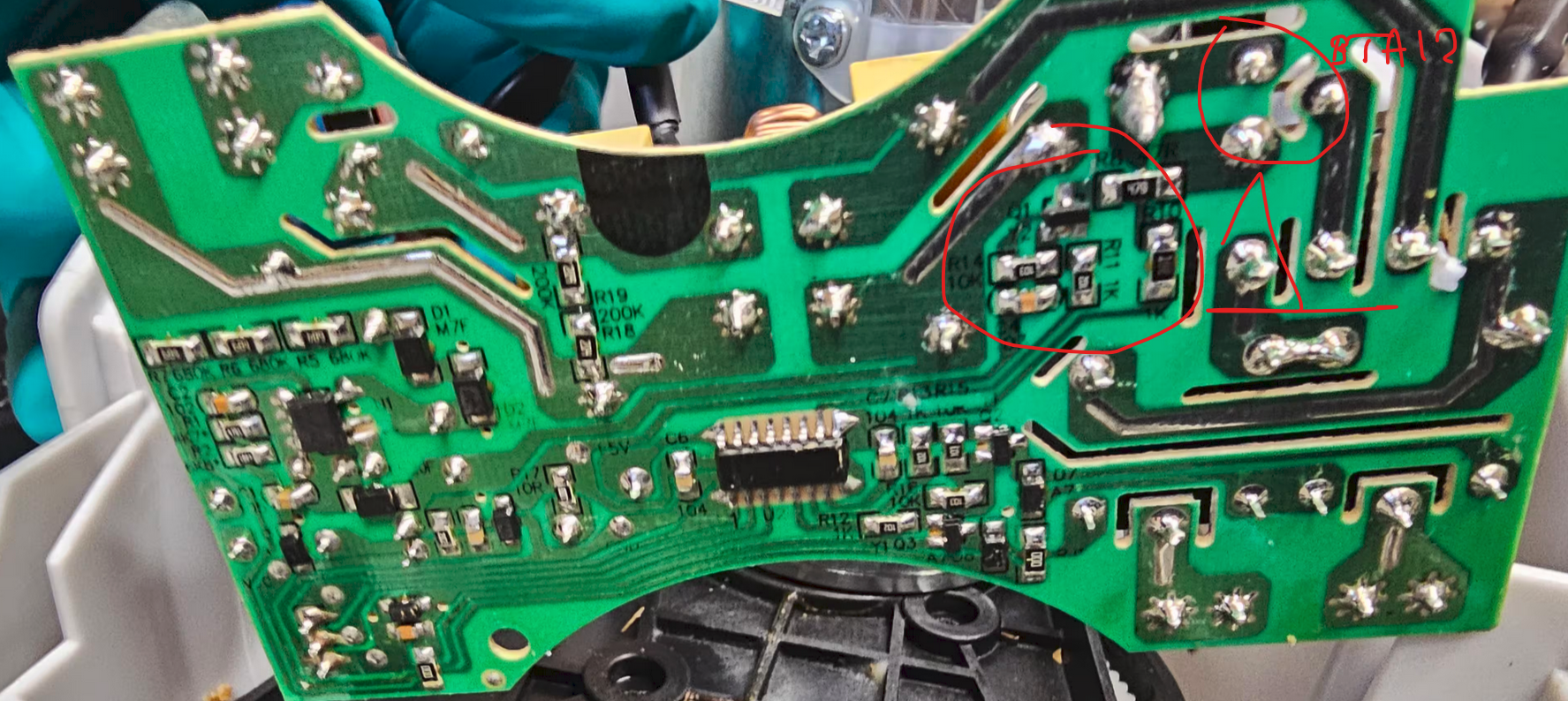

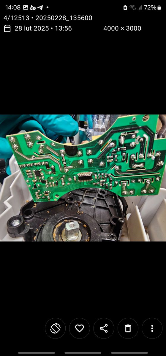

    Zrób zdjęcie od strony druku nie od strony elementów , czy jest tam jakiś układ scalony który steruje obrotami silnika?

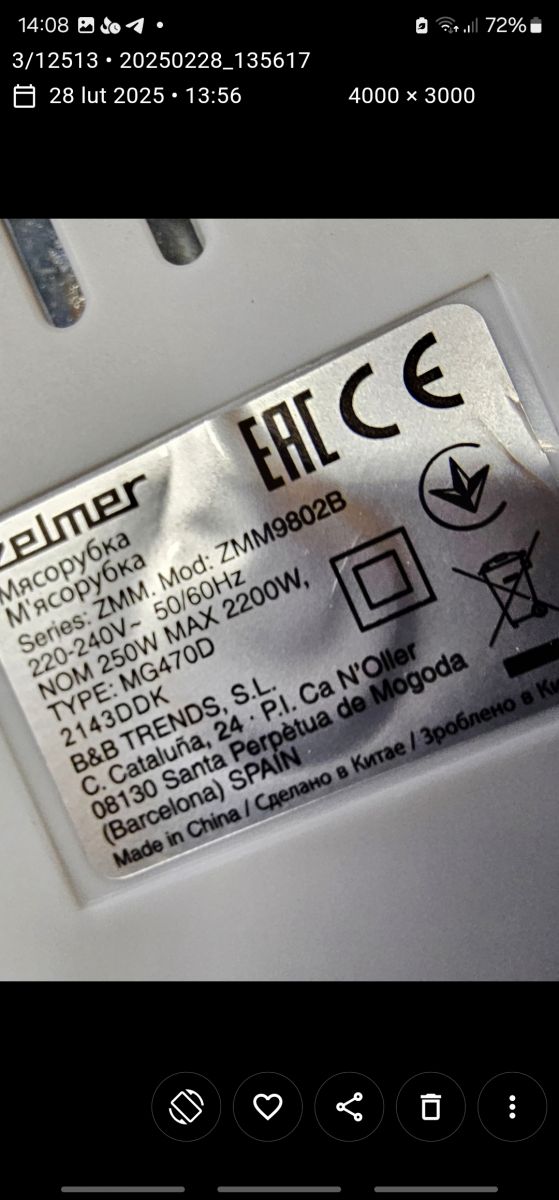

    Co to jest za maszynka zdjęcie tabliczki
  • #6 21459889
    Dj_Technics
    Posty: 23
    Ocena: 2

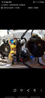

    Zbliżenie na płytkę drukowaną i silnik w obudowie urządzenia elektronicznego.
    Tabliczka znamionowa urządzenia Zelmer z informacjami technicznymi i certyfikatami.
    Zbliżenie na płytkę drukowaną w obudowie z widocznymi połączeniami elektrycznymi.
    Jeśli chodzi o sterowanie silnika, to jest tylko ta płytka. Włącznik z trzema kablami: do przodu, zero, do tyłu.
    Lepsza jakość płytki
    https://postimg.cc/sGDVJksK

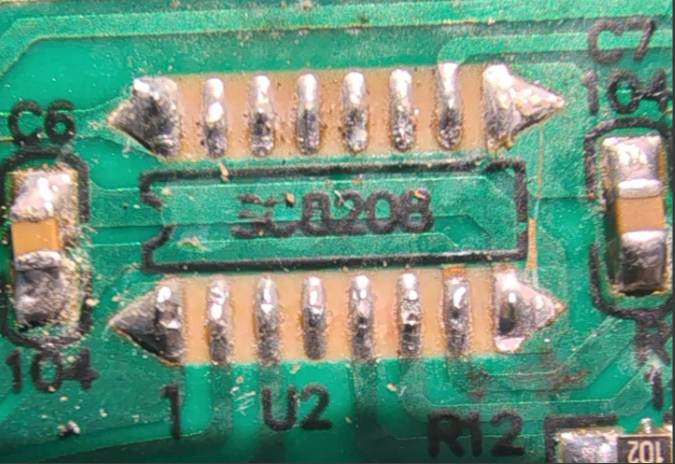

    Po odlutowaniu układu U2 ujawnia się napis SC8208.
    Niestety nic o tym opisie nie znajduje się w bazie Google, gdzie można by przeszperać ew. zaprogramować po swojemu jakiś MCP.
    Tu, na nóżce 7, jest GND, a na 8 jest VCC (5 V).
    Żaden znany mi układ STM, PIC czy Atmela nie ma takich wyprowadzeń w obudowie SO-16.
    Szkoda, zostaje serwis Zelmera, chociaż, jak już się dowiedziałem, Zelmer nie jest już polski — należy do B&B Trends (hiszpańska firma), więc obawy jakościowe się potwierdzają jedynie.
