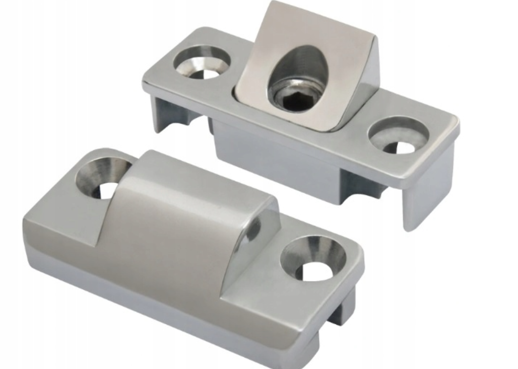

    Może dokupisz coś takiego (docisk wewnętrzny)
    Dwa metalowe dociski wewnętrzne z otworami montażowymi.
    i zamontujesz w miejscu gdzie masz największą szparę (najlepiej na środku).
    Jeżeli to jest skrzydło rozwierno-uchylne, to nie może.
    Na razie tego nie wiemy (wydawało mi się że autor mówi o drzwiach).

    >>21454325
    Skrzydło również się uchyla.
