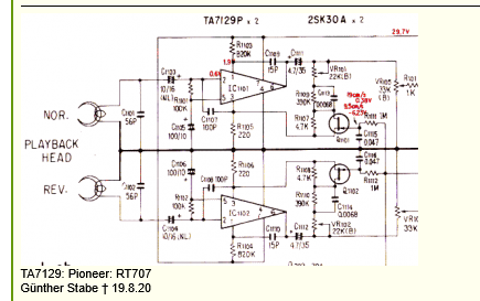

Poszukuję datasheet do pradawnego układu scalonego Toshiba TA-7129P. Lub informacji, jakim napięciem (maksymalnie i minimalnie) powinno się go zasilać.
Jest to przedwzmacniacz audio używany w wzmacniaczach i amplitunerach (głównie firmy Technics) z lat 70. ub. wieku. Technics, zgodnie ze swoją manierą, oznaczał ten układ dodając litery "SVI" na początku nazwy.

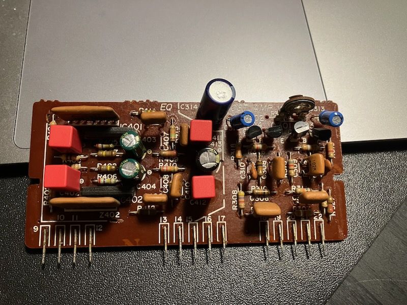

Po co? Ano wygrzebałem z kosza płytkę przedwzmacniacza gramofonowego z tym układem do wkładek MM (czyli z korekcją RIAA), i – dla zabawy – zestawiłem to na płytce montażowej z prostym zasilaczem (mostek plus elektrolit) dającym przypadkowo takie zasilanie, jakie miał ten układ w oryginalnej aplikacji (pojedyncze 33 V). Wcześniej wymieniłem kondensatory. Podłączyłem to wykopalisko do gniazda liniowego w swoim amplitunerze Onkyo TX-866 (więc wcale niekulawym) no i...
Gra to znakomicie! Znacznie lepiej, niż wbudowany w to Onkyo fabrycznie preamp.
No więc postanowiłem zrobić z tego preamp już dla siebie. Żeby było po bożemu, to dałbym mu porządny stabilizowany zasilacz, więc szukam informacji, jakie jest optymalne napięcie zasilania dla tego zabytku. Gdyż jeśli użyję stabilizator do posiadanego transformatora, to oczywiście napięcie spadnie i trochę się boję, że będzie za niskie.
Aplikacja:
Płytka po wymianie kondensatorów:
