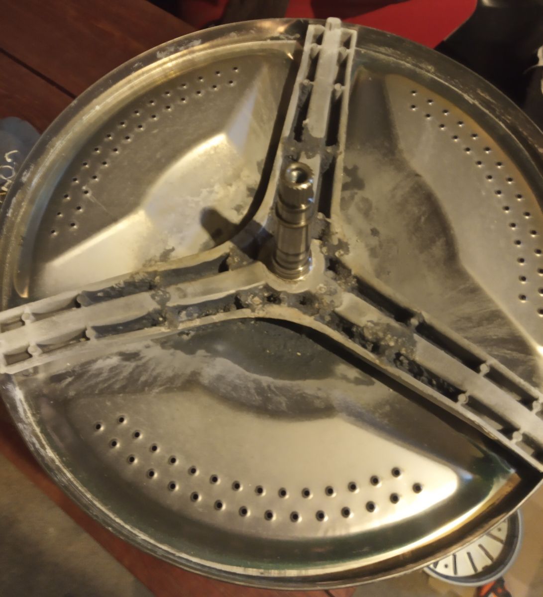

    Mam problem z pralką Samsung Eco Bubble WW60J4213HW1EO. Od jakiegoś czasu bęben pralki zaczął bić, w szczególności gdy się rozpędza, wchodząc na wyższe obroty. Pralka w związku z tym zaczęła się trząść, a czasem słychać, że coś najprawdopodobniej bęben obija się o obudowę.
    Wymieniłem sprężyny i amortyzatory. Wymiana sprężyn nic nie dała. Po wymianie amortyzatorów naprawdę niewielka poprawa. Bęben obraca się normalnie, nie słychać żadnych tarć ani nie czuć luzu :/.

    Niestety czeka Cię demontaż bębna, jest skręcany na śruby (a nie klejony jak w tanich pralkach), prawdopodobnie krzyżak pękł gdzieś przy osi łożyska przez co bęben pracuje momośrodowo. Przy okazji wymień łożyska jak już i tak wszystko rozkręcisz.
    Foto bębna z samsunga Eco Bubble WD0804W8E, inny model pralki, ale bębny pewnie takie same.
    Zdjęcie bębna z pralki Samsung Eco Bubble WD0804W8E.

    Dzięki, w sumie tak myślałem, że to już tylko krzyżak może być problemem, jednak człowiek się łudził, że może coś innego :/. Racja, przy takiej robocie to już łożyska i simering do wymiany za jednym zamachem. Pytanko, ten krzyżak na zdjęciu spawany czy takie wżery??

    Pytanko ten krzyżak na zdjęciu spawany czy takie wżery??
    To brudy, resztki bawełny i proszku zlepione razem, foto zrobione zaraz po wyjęciu, po wyczyszczeniu jak nówka, akurat łożyska tylko wymieniane. Krzyżak jest przykręcony na śruby, jednak czeka Cię rozwiercanie bo śruby stalowe a krzyżak aluminiowy i wszystko będzie zapieczone. Bęben w Twojej pralce może być mniejszy, ten z foto, pralka na 9kG.

    Porób takie testy i dopiero będzie coś można powiedzieć: https://youtu.be/U9q99GkVbb4?si=cfBJu9NYKs5cCBdz
    Gdyby był pęknięty krzyżak bębna to pod obciążeniem wsadu by stukał kiedy pralka zaczyna wchodzić na wyższe obroty, ale jego uszkodzenia oczywiście całkowicie wykluczyć nie można.
