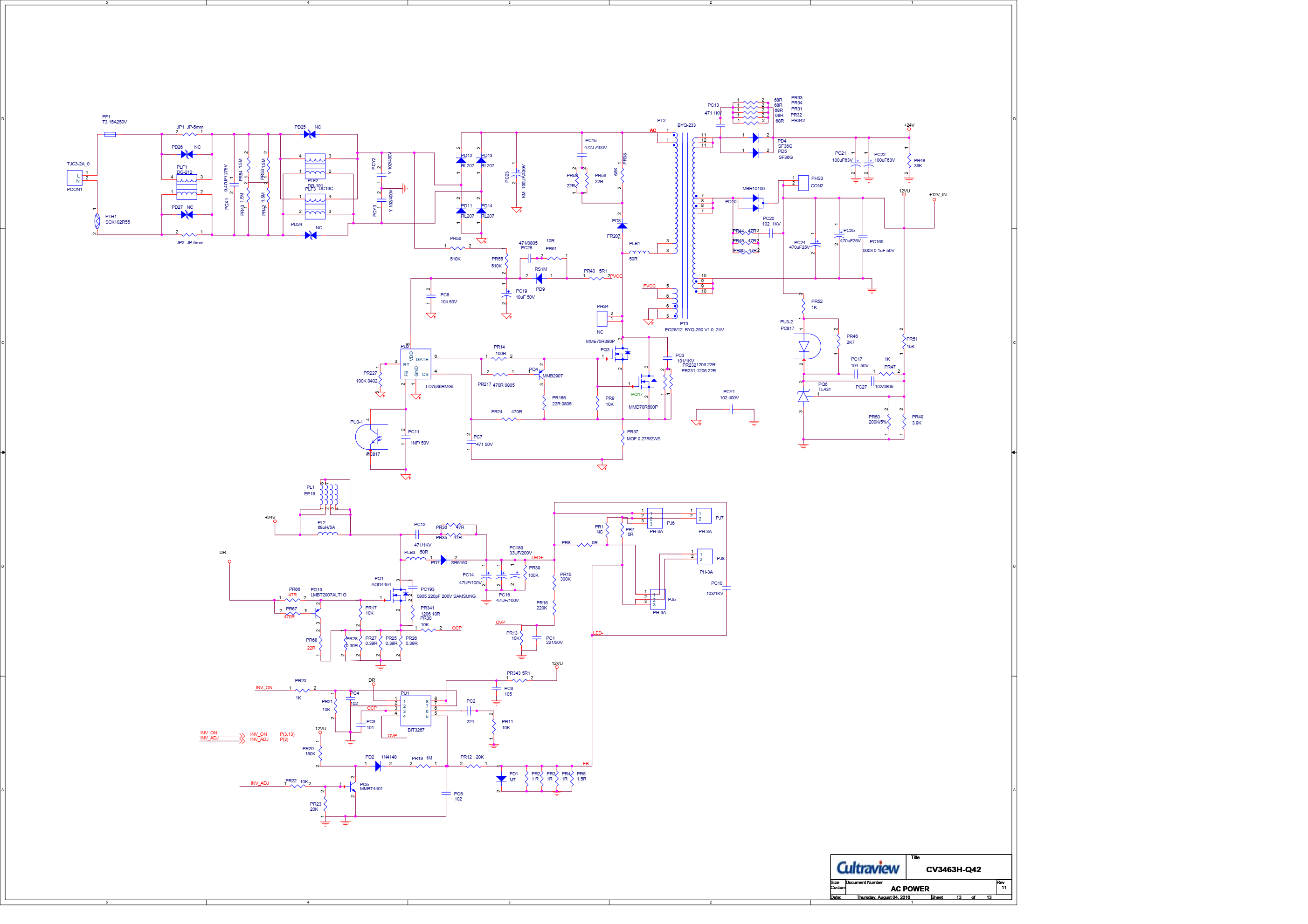

    Strona Link_ mp5055-4k58-cx
    - że ten PSU jest pod TV SANSUI SLED6516
    * Main T.MS3458.U801 ( Panel #: T650QVN02.2)
    Ponadto ten PSU z końc. -CX sprzedaja pod
    JVC LT-65E560
    DENVER LED 5569T2CS / AKAI AKTV5524 > (Main Board): CV3463H-K
    Zmniejszenie wart. Iled w tym PSU
    Reduce the backlight current from 400 mA to 240 mA
    — replaced the RF58A 0.56 Ohm resistor with 1 Ohm in the LED driver current sensor on the MP5055-4KT-CX board.
    Tam Na tym CV3463 masz popdświetlenie na BIT3267
    Schemat elektroniczny zasilacza dla różnych modeli telewizorów.

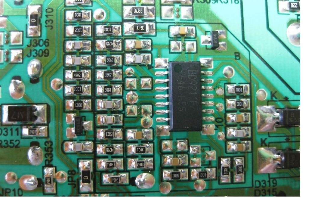

    Bo masz inna płytę- main
    Np.
    SHARP LC-43CUF8472ES
    w nim płyta zbliżona do Twojej to - T.MS6488E.U703
    - tam driver podświetlenia LED to BD9211F
    * ważny pin. 6 IS ( Error amp input pin for lamp current feedback)
    * tam sa oporniki ( 2.7 ohm) > dla obniżki Iled trzeba "zdjąc" 2- lub 3 oporniki
    Zbliżenie na płytę drukowaną z układem BD9211F.
    Twój model LC-55CUF8462ES / z 2016
    zasilacz MP5055-4K58
    Main Board): T.MS6488E.U701
    • BD9211F.pdf (189.83 KB) Musisz być zalogowany, aby pobrać ten załącznik.

    Zdjęte 2 rezystory RH 50,51 2R20 z płyty MP5055-4K58-CX i dalej brak podświetlenia :)
    Pomoże ktoś ogarnąć temat ? Czy wogule da się ta płytę zaadoptować zamiast MP5055-4K58 ?
