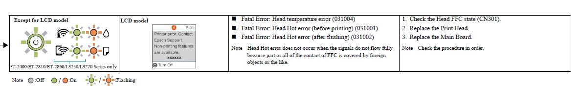

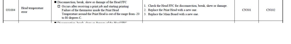

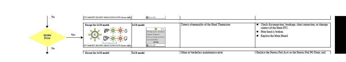

    Masz podpowiedzi z instrukcji serwisowej .
    Schemat rozwiązywania problemu błędu 031004 w instrukcji serwisowej.
    Instrukcja serwisowa dotycząca błędów drukarki dla modeli bez wyświetlacza LCD oraz z wyświetlaczem LCD.
    Fragment instrukcji serwisowej dotyczący błędu temperatury głowicy.

    >>21461173 Czyli muszę szukać nowej głowicy, tak z ciekawości? Jest jakaś strona, z której można pobrać takie instrukcje serwisowe?
