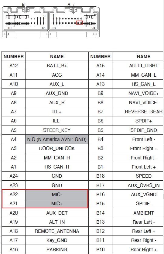

    Witam, posiadam Hyundaia IX20 z 2013 r. i niedawno podłączyłem do niego radio 2 DIN.
    Wszystko działa, oprócz sterowania z kierownicy.
    Zostały mi kable KEY 1, KEY 2 i nie wiem, gdzie je podłączyć.
    Pytanie brzmi, do którego pinu lub czegokolwiek mam podłączyć te kabelki?
    Radio i kostka taka jak na zdjęciu.
    Schemat pinów złącza dla radia samochodowego z opisanymi funkcjami.
