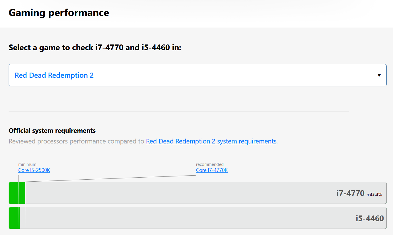

    Patrząc na benchmark, to 33%, więc gra jest warta świeczki :)
    Porównanie wydajności procesorów i7-4770 i i5-4460 w grze Red Dead Redemption 2
