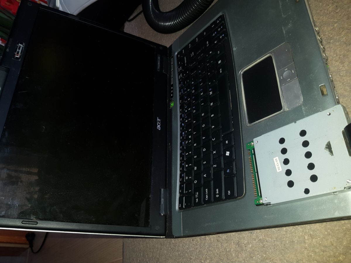

    Witam, mam laptop Acer z Windows XP. Ostatnio grałem w GTA, wyłączyłem kompa, potem chciałem pograć w Open Arena, ale odpalił się czarny ekran z dyskiem i bez. Tak samo, pomożecie?
    Stary laptop Acer z wyjętym dyskiem twardym na tle dywanu.

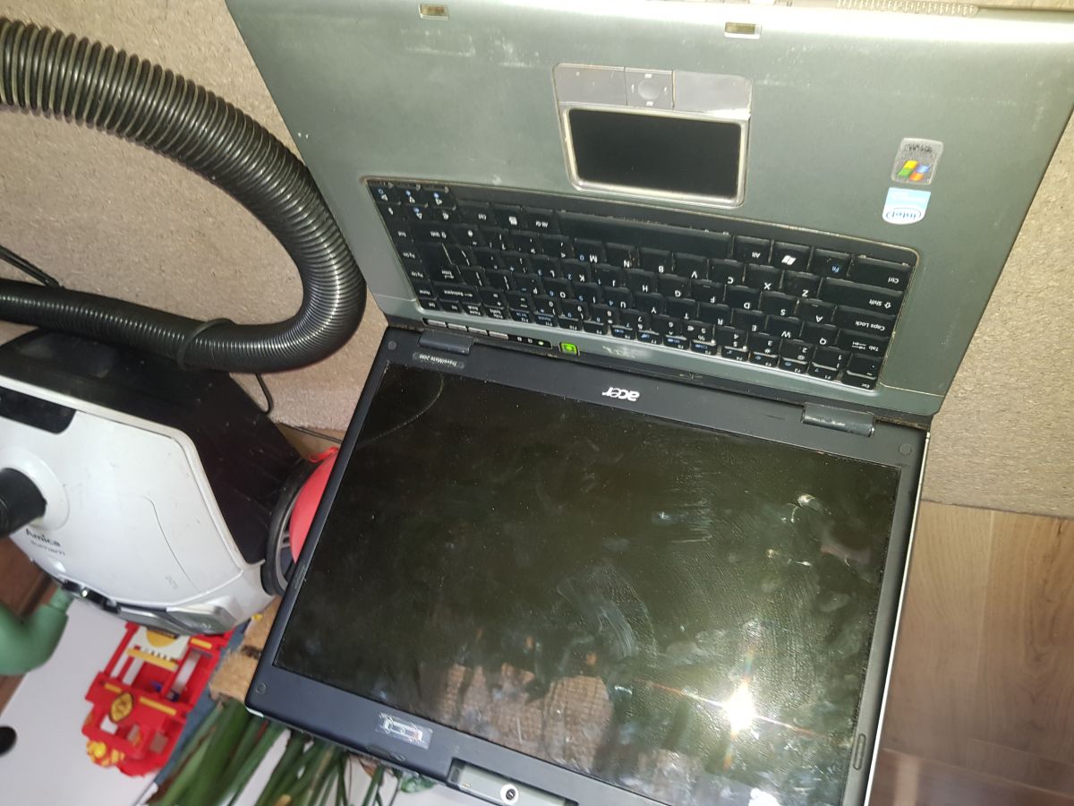

    Laptop Acer z włączonym czarnym ekranem.

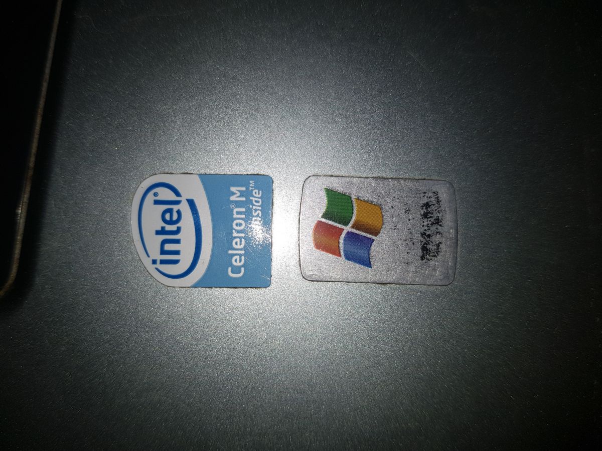

    Naklejki Intel Celeron M oraz Windows na powierzchni laptopa.

    Bezpośrednia odpowiedź na pytanie
    W pierwszej kolejności sprawdź, czy laptop w ogóle wyświetla jakiekolwiek komunikaty BIOS przy uruchamianiu (naciśnij F2 lub inny klawisz właściwy dla danego modelu Acera). Jeśli ekran pozostaje całkowicie czarny (zarówno z dyskiem, jak i bez), najprawdopodobniej problem dotyczy sprzętu – może to być uszkodzenie układu graficznego, matrycy, płyty głównej lub pamięci RAM. Jeśli jednak jesteś w stanie wejść do BIOS-u, spróbuj uruchomić system w trybie awaryjnym, a w razie potrzeby użyć Konsoli Odzyskiwania z płyty Windows XP.
    Kluczowe punkty:
    - Sprawdź, czy BIOS się wyświetla i czy laptop reaguje na klawisze funkcyjne (F8, F2, Delete itp.).
    - Jeśli BIOS działa, spróbuj włączenia trybu awaryjnego (F8 podczas startu).
    - Jeśli to problem sprzętowy (brak reakcji, czarny ekran cały czas), podłącz zewnętrzny monitor, wyjmij i ponownie zamocuj RAM oraz dysk, sprawdź, czy laptop wydaje sygnały dźwiękowe.
    Szczegółowa analiza problemu
    1. Diagnoza sprzętu a czarny ekran
    - Jeśli nie ma żadnego obrazu już podczas startu (brak logo Acera, brak dostępu do BIOS-u), to prawdopodobnie doszło do uszkodzenia:
    - Karty graficznej lub układu BGA (układy graficzne w starszych laptopach często ulegają przegrzaniu i wymagają reballingu).
    - Taśmy od matrycy lub samej matrycy (jednak wówczas często pojawiają się artefakty bądź podświetlenie matrycy działa przez chwilę).
    - Pamięci RAM bądź sekcji zasilania płyty głównej.
    - Dobrym testem jest podłączenie zewnętrznego monitora przez port VGA – jeśli na nim obraz się pojawi, uszkodzenie może dotyczyć matrycy lub inwertera.
    2. Sprawdzenie BIOS-u i trybu awaryjnego
    - Naciśnij klawisz F2 (lub inny przypisany w tym modelu) tuż po włączeniu laptopa. Jeśli widzisz ekran BIOS-u, oznacza to, że płyta główna i układ graficzny przynajmniej w podstawowym zakresie działają.
    - Jeśli BIOS się włącza, spróbuj przejść do opcji startowych (F8) i uruchomić system w „Trybie awaryjnym”. Jeżeli system wstanie na awaryjnym, może to sygnalizować problem ze sterownikami karty graficznej lub uszkodzeniem systemu plików po ostatnim wyłączeniu.
    3. Naprawa uszkodzonego systemu Windows XP
    - Jeżeli da się przejść do trybu awaryjnego, można spróbować:
    - Usunąć lub przywrócić sterowniki karty graficznej.
    - Wykonać komendę „chkdsk c: /f /r” w wierszu poleceń (Start → Uruchom → cmd), aby sprawdzić spójność i ewentualnie naprawić błędy dysku.
    - Uruchomić „Przywracanie systemu” do punktu sprzed zainstalowania czy uruchomienia problematycznej gry.
    - Jeśli tryb awaryjny nie jest dostępny, pomocna może być oryginalna płyta instalacyjna Windows XP i Konsola Odzyskiwania (Recovery Console). Używając jej, możesz spróbować naprawić uszkodzone pliki startowe (np. boot.ini).
    4. Weryfikacja zasilania i chłodzenia
    - W starszych laptopach Acer z procesorem Celeron M chłodzenie bywa niewystarczające. Częste granie (np. w GTA) obciąża układ graficzny i procesor, co może prowadzić do przegrzania.
    - Upewnij się, że wentylator i radiatory nie są zapchane kurzem. W razie potrzeby oczyść je delikatnie sprężonym powietrzem.
    - Sprawdź, czy zasilacz jest sprawny i czy napięcie wyjściowe jest prawidłowe.
    5. Możliwe uszkodzenie BGA (układu graficznego)
    - Objawia się całkowitym brakiem obrazu tuż po włączeniu, czasem laptop wydaje sygnały dźwiękowe (beep codes).
    - W takiej sytuacji naprawa często bywa nieopłacalna wobec wartości takiego sprzętu. Jeśli reballing okaże się droższy, warto rozważyć zakup innego urządzenia.
    6. Proponowane dalsze kroki
    - Odłącz dysk twardy, pamięć RAM i uruchom laptop – obserwuj, czy BIOS raportuje brak pamięci bądź brak dysku. Czasem to pozwala zawęzić obszar poszukiwań.
    - Jeśli okaże się, że problem jest z dyskiem (np. przy podłączonym dysku laptop nie startuje, a bez dysku możesz wejść do BIOS-u) – można spróbować wykonać diagnostykę dysku na innym komputerze.
    - Jeżeli laptop nie reaguje na testy i nie da się wejść do BIOS-u, prawdopodobne jest uszkodzenie płyty głównej.
    Pytania do użytkownika
    1. Czy laptop reaguje w jakikolwiek sposób przy włączaniu? Czy słyszysz pracę wentylatora lub dysku?
    2. Czy próbowałeś podłączyć zewnętrzny monitor? Jeśli tak – jaki jest efekt?
    3. Czy BIOS wyświetla się przez ułamek sekundy albo czy masz możliwość wejścia do niego klawiszem F2?
    4. Czy laptop wydaje jakiekolwiek dźwięki błędu (tzw. beep codes)?
    Jeśli posiadasz więcej informacji – np. jaki jest dokładny model Acera albo czy zauważyłeś jakieś wcześniejsze problemy przed wystąpieniem czarnego ekranu – podaj je, żeby łatwiej było ustalić strategię naprawy. W razie dodatkowych pytań czy wątpliwości chętnie pomogę dalej.

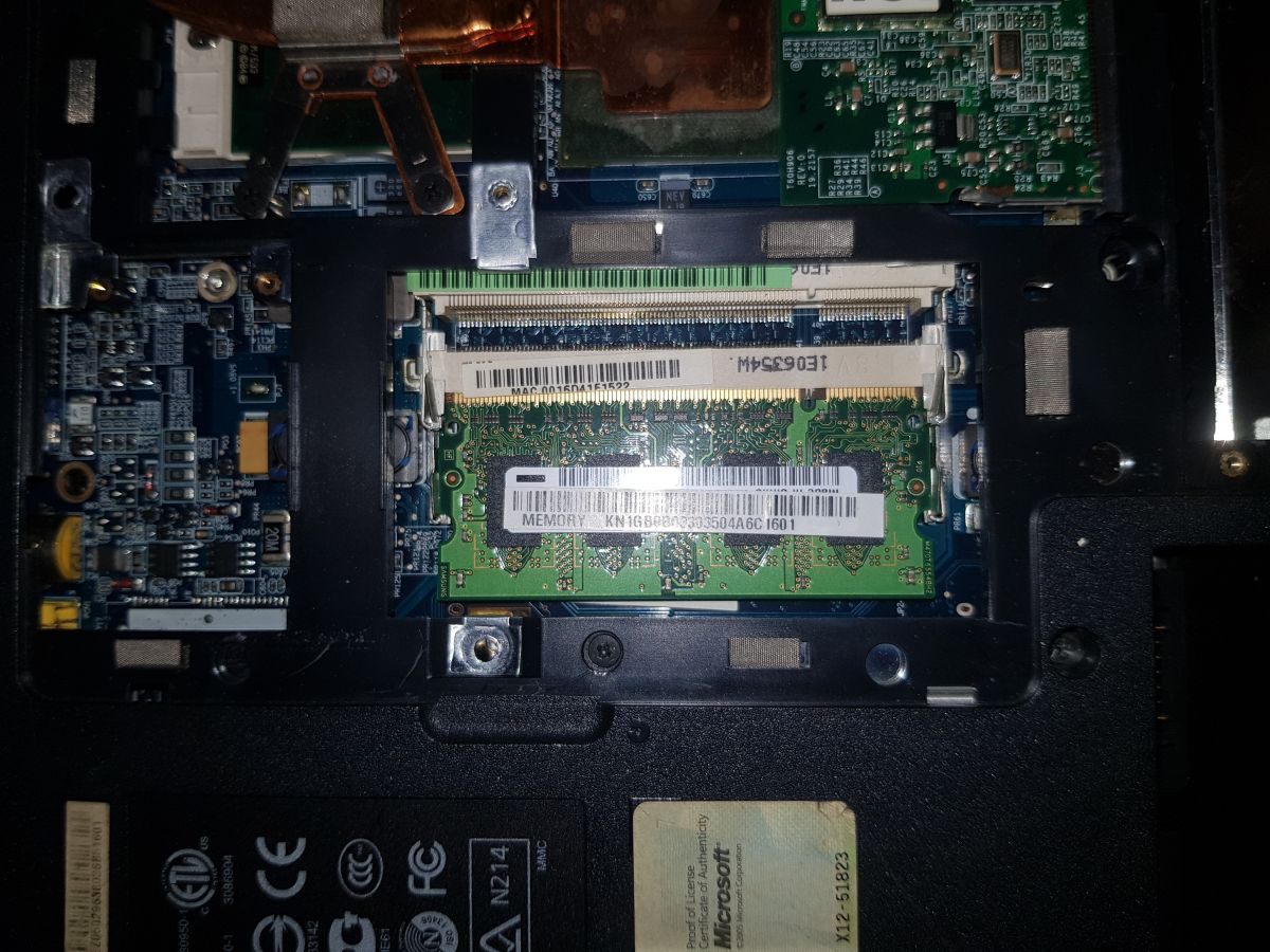

    Amchar[film]https://filmy.elektroda.pl/70_1740827447.mp4[/film] acha, raz dysk działa, a raz nie
    Pamięć RAM zamontowana w gnieździe laptopa, widoczna z bliska po otwarciu obudowy.
    Podmieniłem RAM i nic

    Laptop się spalił koniec
