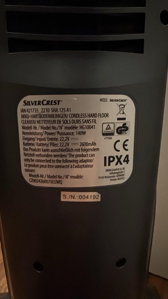

    Pilnie potrzebuję kupić ładowarkę do odkurzacza 3w1 bezprzewodowego firmy Silvercrest model HG10041 - dołączam zdjęcie parametrów odkurzacza.
    Niestety podczas przeprowadzki ładowarka została zgubiona, a w żadnym sklepie mówią, że nie mogą pobrać ładowarki, ponieważ jest nietypowa...
    Gniazdo na wtyczkę ładowarki jest tak jakby na gruby okrągły wtyk, w sklepie mówili, że to 5.5 na 3.0, ale nie jestem pewny.
    Czy po parametrach ze zdjęcia możecie coś podbrać?

    Prawdopodobnie ładowarka 5S o prądzie maksymalnym 1,3 A będzie odpowiednia do tego urządzenia.
    Pozostaje dobrać odpowiedni wtyk. Warto się upewnić, że odkurzacz ma baterię akumulatorów litowo jonowych.

    >>21463396 Podobno wtyk ma być 5,5 na 3,0 - możesz przesłać jakiś link do ładowarki, która byłaby odpowiednia.

    Jak będzie kłopot z takim nietypowym wtykiem, to można zrobić przejściówkę z gniazda mniejszej średnicy na wtyk większej. Same wtyki mogą być łatwiej dostępne. Po gwarancji ładowarki można sobie wymienić wtyk na właściwy. Przejściówka pozwoli wykorzystać w przyszłości standardowe ładowarki.
    Gogle zwraca wyniki z samymi wtykami 5,5 na 3 mm albo z wtykami i kablami. Potrzeba jeszcze gniazdo (zasilające dc) w standardowym rozmiarze i po problemie z nietypową ładowarką i nietypowymi wtykami. Link i gniazdo Link.
    W skutek tych działań będziesz miał popularną i tanią ładowarkę z długim kablem.
