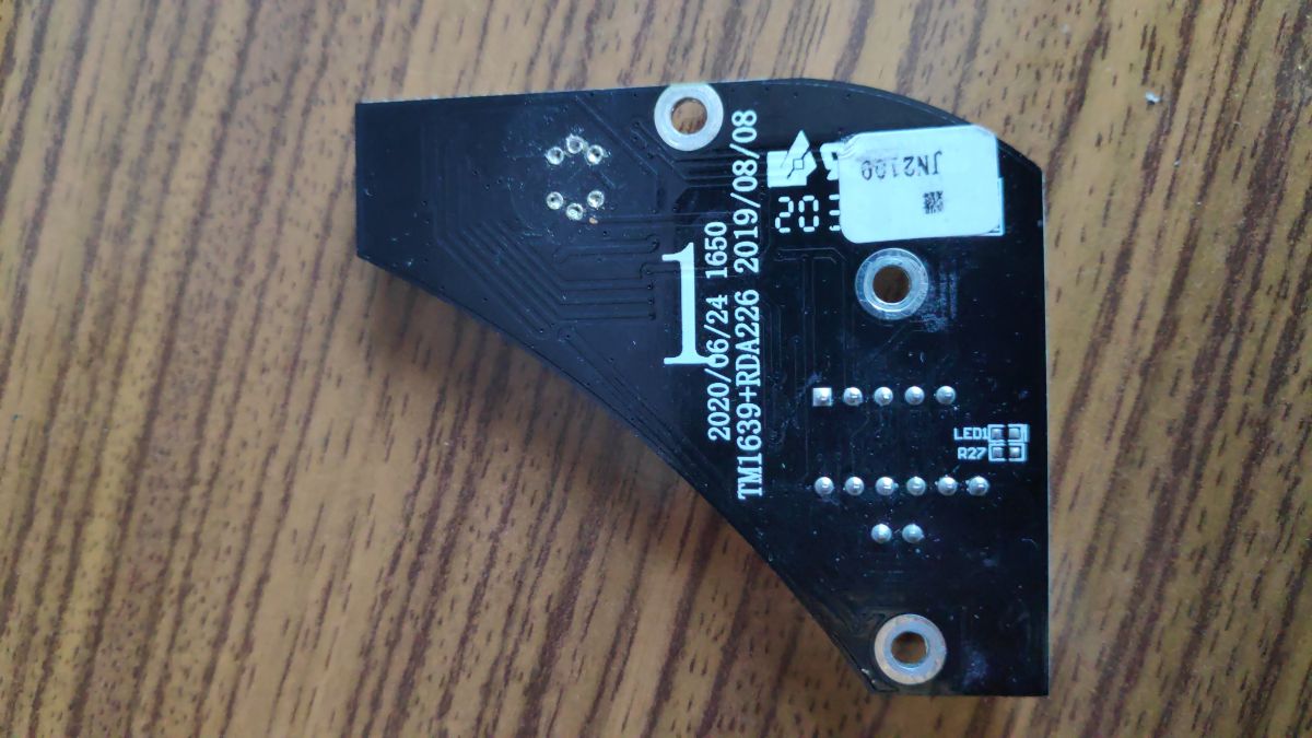

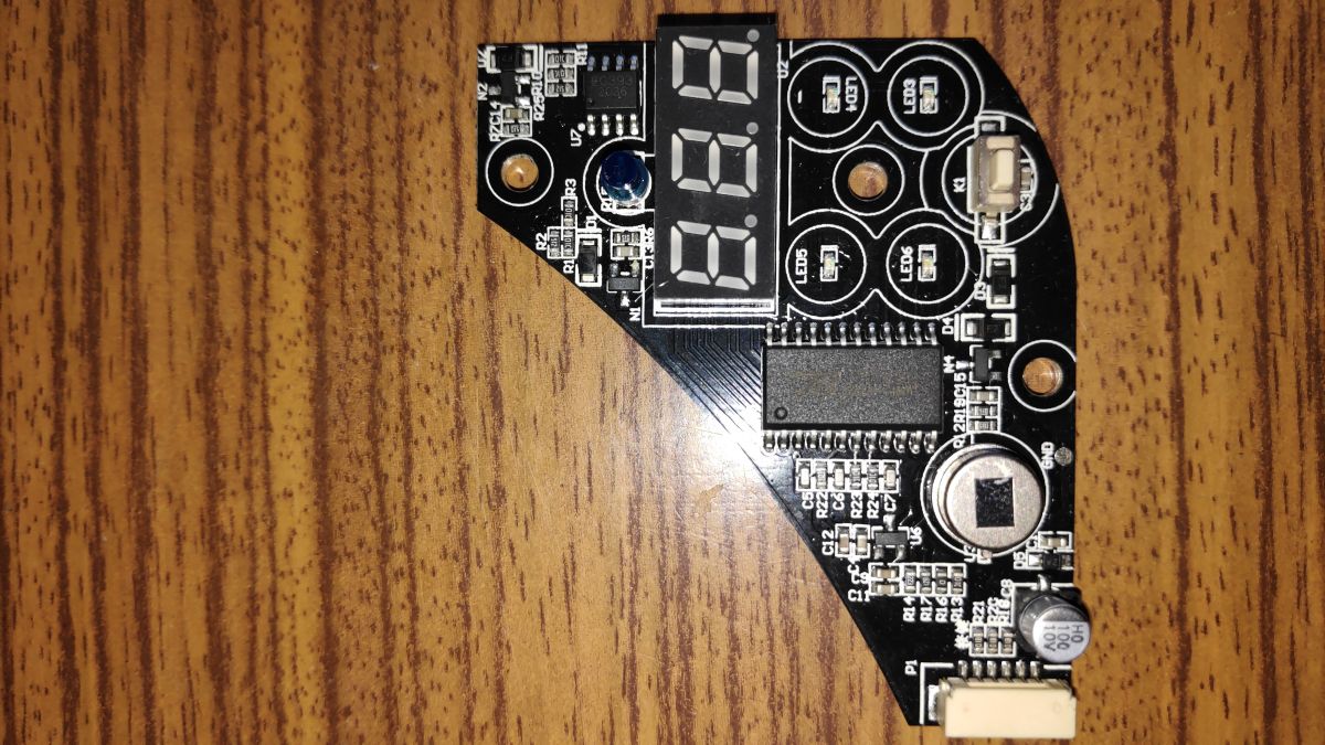

    PCB pochodzi z oczyszczacza powietrza.
    Ma ona włącznik, czujnik ruchu PIR RDA226, układ TM639, LED z 3 cyframi.
    Zdjęcia:
    Zdjęcie przedstawia fragment płytki PCB z wyświetlaczem LED i różnymi komponentami elektronicznymi.
    Czarna płytka PCB z białymi znakami, w tym datami i numerami modeli. Widoczne są dwa otwory montażowe.
    ta wadliwa PCB w relacji do PCB dobrej ma inne napiecia na 9 pin TM1639 - jest ok 4.5V, a na dobrej PCB w ok 0V.
    Mam trochę walnięty multimetr m890g teraz wiec srednio dokladnie. 4, 5- 4,9 V na nozkach pokazuje. mam rozpiske na kartce.
    I tak znalazlem ta roznice.
    Także pin 6 gdy sonda czarna na gnd a red na nim to powoduje przelaczanie trybów (zwiera sie z gnd)
    Bo ta zła PCB wlaśnie po wpieciu do sieci sama nagle uruchamia i robi pętle i znow restart. Normalnie powinna reagowac na przycisk.
    Sa tam 10K OHM rezystorki i pewnie robia za pull up i pull down.
    Czekam na lepsze pasty wiec ich nie wyciagałem, jedynie popralem przy przycisku i jego C ktorym go wygładza, ale to nie one problemem.
    W dobrej PCB z lewej przycisku jest 4.5 V okolo, i z prawej 0V, a w złej z obu stron 4,5V.
    Na oko to wbrew poradom - te rezystorki czy kondesatorki smd sa ok.
    Na pcb maja te 10 ohm czy tam 50 ohm itp - bo zaraz po wtyczne sa 01B a potem 01C i 510 i 512 itp jak na foto.
    W porowaniu do dobrej PCB bez podpinania sa podobne na OHM wartosci.
    Ten duzy alu Capacitor przy wtyczce 5v wchodzace na PCB ma oznaczene H0 100 10v na tescie multimetrem co ma leciec do nieskonczonosci to zachowuje sie podobnie jak ten w dobrej tylko, ze przez polowe wartosci pokazuje.
    czyzby scalak TM sie zepsul od dużego pola magnet ponizej - bo tam jest jonizator plazmowy? bo on ma dziwne napięcia jw - 5 v tam gdzie dobra pcb ma 0.
    Także na lcd mrugaja glupie cyferki czasem.
    Czy tez kondesator zaburza jego prace? albo juz juz czesciowo zwarl?
    zalaczam datasheet tm1639
    czy wadliwy PIR moze dawa takie objawy?
    • TM1639.pdf (564.94 KB) Musisz być zalogowany, aby pobrać ten załącznik.

    Uwielbiam nasze AI - "Różnice napięć na pinach TM1639 w oczyszczaczu powietrza - co sprawdzić?"
    Przyjrzyj się, co jest podłączone do pinu 4, to pin do obsługi przycisków/klawiatury.
    Jest to tryb matrycowy.
    Pin 6 to wejście/wyjście danych, tu nic nie powinieneś robić, bo zakłócasz całą komunikację.
    Gdzie masz te -5 V?
    Ten duzy alu C przy wtyczne H0 100 10v na tescie multimetrem co ma leciec do nieskonczonosci to zachowuje sie podovbnie jak ten w dobrej tylk przez polowe wartosci pokazuje.
    Opis jest trudny do podążania.
    Pomiar elementów należy wykonywać poza układem, wtedy unikasz wpływu dodatkowych elementów układu, które mogą zaburzać odczyt.

    jako, ze widzialem ze jakies glupoty losowe sa na LCD i po dotknieciu - zwarciu pin 6-7 tego tim1639 zmienialy sie tryby zamowilem paczke ukladów na ali.
    Hot airem przy 220-255 C w parenascie sekund zdmuchnalem stary uklad, odswiezylem pasta lutownicza low temp 148-180c pady i lutowalem maly miedzianym grotem nowy uklad, bo jakos nie wchcialo mi szybko a pare sekund wskoczyc samym tylko hotairem przy min podmuchu powietrza jak to na filmach pokazuja.
    No i niby bylo ok, to znaczy nagle na przycisk zmiany trybów i wlaczania uklad reagowal, ale na lcd gorna linia cos migala, nagle ten uklad foto czuly co na lcd widac okragly fioletowy zaczal dzialac jak przycisk takze ..
    wiec byc moze trzeba by przelutowac wszystkie rezystorki smd i capacitorki tez.. a ze nie mam teraz ich to stoi ten projekt edukcyjny
    Tylko ze jak w porowaniu z dobra pcb napiecia byly takie same na wszystkich - spisalem sobie - to czemu gdzie co moze tkwic problem?
  • #5 21505650
    kamerek
    Posty: 217
    Pomógł: 3
    Ocena: 20
    Zalutowalem jak najdelikatniej jak moglem nowy tm1639 lutownica, bez hotaira, zeby nie bylo za cieplo na 198c, przy solderpascie 180C , ale nie szlo, dalem z 220c, ladniej sie lepilo - do 1 sek trzymalem czy mniej - by sie stopilo i zlapalo.., 2x12 pinów i niby na lcd cos sie pojawilo jak normalnie to migala czasem gorna linia lcd, a takze nie reagowalo na przcisk ktory wczesniej dzialal, widze ze przycisk jest polaczony z pin 9. a takze ze pin 6 zwarty do masy umozliwial sterowanie scalakiem.
    Poprawilem potem te luty moze cos nei stykalo do pcb, ale teraz to juz w ogole zachowuje sie jak pierwszy zwalony scalak.
  • #7 21508150
    kamerek
    Posty: 217
    Pomógł: 3
    Ocena: 20
    viayner napisał:
    skoro nowy układ zachowuje się jak stary/uszkodzony, to przyjrzałbym się sterowaniu,
    czy szyna I2C ma podciągające rezystory, czy nie ma zimnych lutów, uszkodzonych kabli itd.
    pull up 10kOhm pokazują, że maja faktycznie 9-10 kOhm wiec raczej ok.
    Mam kilka nowychic - kazdy po wlutowaniu zachowuje sie inaczej, wlutowanie przy min. temperaturze przy jakiej roztapia sie pasta lutownicza low temp z aliexpress - czasem przy 220C czasem przy 250c, czasem 190 C - mimo, ze poswiecilem wiele godzin na dokladnie wlutowanie i czyszczenie po no clean solder paste i topnikach plynnych - to jednak nic to nie pomoglo.
    3 kondensatory co z boku byly i podpiete pod nozki IC - przelutowalem, potem dalem zamienniki z odzysku - nic nie dzialalo, znow zalutowalem stare - znow miga randomowe liczny na lcd.
    Jeden z IC byl bliski idealu, ale nagle fotorezystor na plytce zaczal dzialac jak przycisk zmiany trybów.
