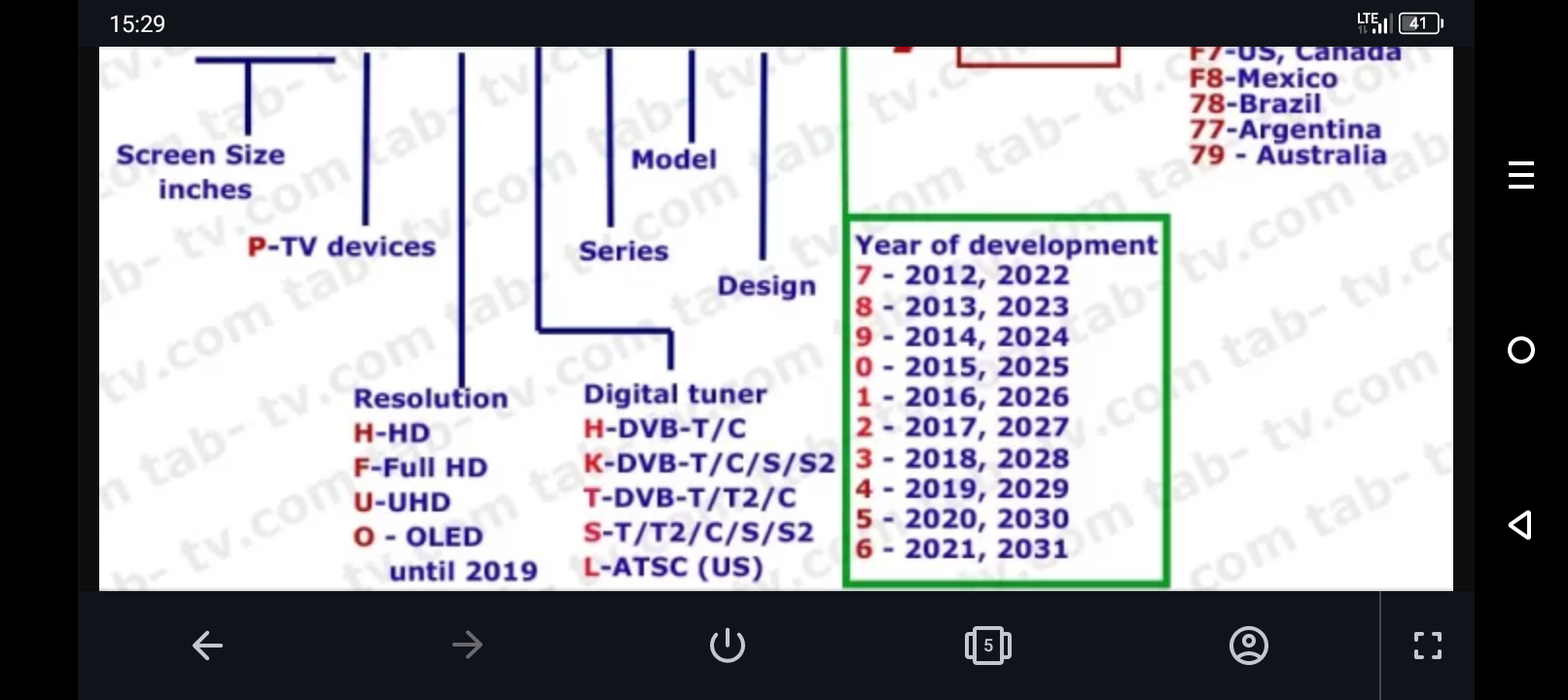

    i czego tu kolega nie rozumie:
    Fragment tabeli dekodującej oznaczenia telewizorów, pokazujący rozdzielczość, tunery cyfrowe i lata produkcji.
    H - stary system tv naziemnej cyfrowej + kablówka,
    K - jw. + nowy i stary system tv satelitarnej + kablówka,
    T - stary i nowy system tv naziemnej + kablówka,
    S - wszystkie standardy nadawania (nowe i stare).
    L to typowo Stany Zjednoczone, tam wszystko musi być inne, żeby się od Europy odróżnić, ale wszystkie standardy stare + analog + kablówka.
