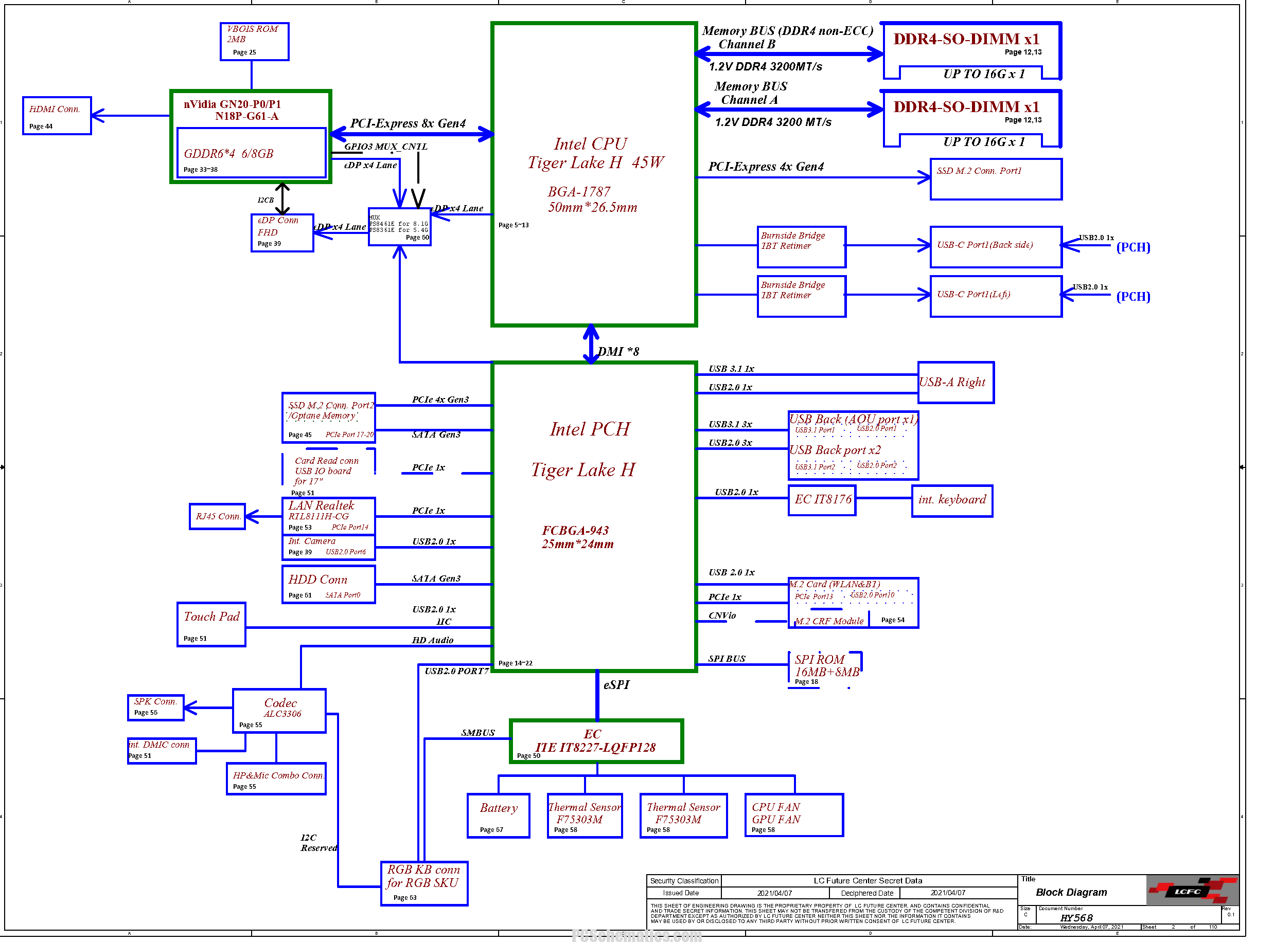

    Czyli model 16" na
    i7 (11th Gen) 11800H / RTX 3070 8GB GDDR6
    chipset Intel HM570
    USB 3.2 Gen 1 (Always On)
    2 x USB 3.2 Gen 1
    USB-C 3.2 Gen 1 (data only)
    USB4 ( Thunderbolt 4, DisplayPort 1.4 Alt Mode) (Power Delivery)
    USB4 ( Thunderbolt 4, DisplayPort 1.4 Alt Mode) (data only)
    M.2 2280 PCIe 4.0 x4 - NVM
    Support Link
    Płyta (NM-D721)
    Jest SM pod ( NM-D711 ) Legion 5 Pro-16ITH6H- 82JH
    - i5 i7-11th Gen CPU /RTX3060/3070
    Schemat blokowy płyty głównej laptopa z procesorem Intel 11. generacji i kartą graficzną Nvidia RTX 3070.
