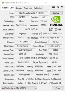

    Siema, mam pewien problem z płytą główną MSI B550M PRO-VDH. Problem w tym, że gdy odpalam komputer, to komputer jest odpalony, na początku jest czarny ekran i nic nie pokazuje, ekranu biosowego, tego że wciśnij coś, żeby odpalić BIOS, ani nic innego. Dopiero po chwili daje ekran, gdy właśnie chcę odpalić BIOS, ekran w ogóle się nie pojawia. Proszę o szybką pomoc.

    >>21489923 no to tak odpalam komputer monitor jest odpalony przez około 30 s (czas odpalania komputera do pokazania pulpitu) i przez te około 30 s może mniej jest czarny ekran, nie pokazuje mi nic, dopiero po tym czasie 30 s jest pulpit i nie widać ekranu logowania do Windows GTX 1505 Ti

    Zamieść screen z programu GPU-Z.
    Jakim kablem komputer jest podłączony z monitorem?

    @Kevla "GTX 1505 Ti" odczytaj poprawnie lub lepiej zamiesc wspomniany screen z GPU-Z.

    Zrzut ekranu programu TechPowerUp GPU-Z pokazujący specyfikację karty graficznej NVIDIA GeForce GTX 1050 Ti.
    główny monitor kablem DP, drugi HDMI
    >>21490519 racja, przepraszam GTX 1050 Ti

    Sprawdź tylko przy podłączonym jednym monitorze - dla DP i dla HDMI (osobno).
    Zapewne jak tylko podłączysz HDMI to będzie OK.

    >>21490679 tak działa po podłączeniu na HDMI
