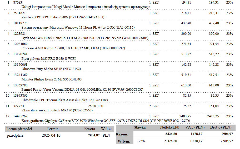

  • #13 21501071
    cruzeiro
    Posty: 38
    No i super. A tą płytę główną jest sens brać tą tańszą B650-S zamiast B650M-A?

  • #17 21514413
    cruzeiro
    Posty: 38
    Sprzęt zamówiony. Wszystkim pięknie dziękuję, szczególnie turkuc11. Zamykam.
