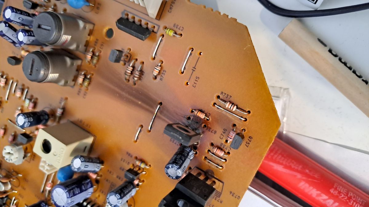

    Od kilku lat w szafie leżała wieża Sony FH-B5CD. Kiedyś działała. Po podłączeniu do prądu zupełny brak reakcji, więc brat kilka lat temu dał ją komuś do próby naprawy, ale bez skutków.

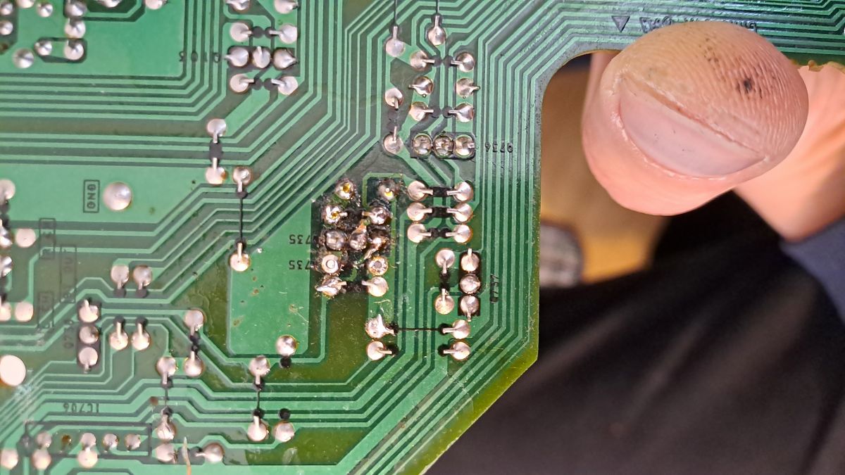

    Dziś ją rozłożyłem i zobaczyłem m.in. okopcenie w rejonie tranzystora Q735 i diody Zenera D735 (zdjęcia i schemat poniżej). Okazało się, że osoba, która próbowała naprawić sprzęt, w ogóle nie wlutowała diody na miejsce - nie ma jej.

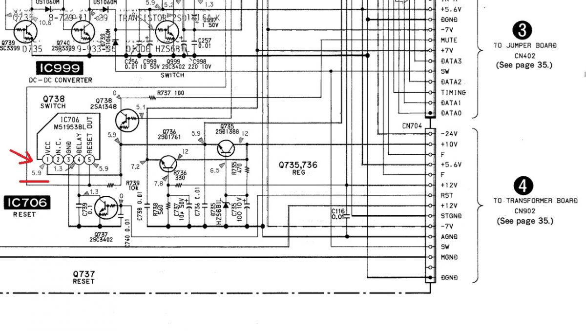

    - Czy dobrze rozumiem, że po podłączeniu do prądu, pomiędzy VCC a GND powinienem mieć 5,9 V w zaznaczonym na schemacie miejscu??
    Fragment schematu wieży Sony FH-B5CD z zaznaczoną diodą Zenera i tranzystorem.
    Obecnie, po podłączeniu do prądu jest tam ok. 2,8 V.
    - Proszę o podanie zamienników dla poniższych elementów - to te w rejonie przypalenia
    Lista elementów elektronicznych: tranzystor 2SD1616A-K i dioda Zenera HZS6B1L.
    Załączam też plik - schemat wieży. Wspomniany tranzystor i dioda z miejsca przypalenia są w schemacie na stronie 31 (a w spisie elementów na str. 58 - dioda i 59 - tranzystor)
    Oraz widok, jak wygląda miejsce przypalenia (widać brak diody Zenera)
    Płyta elektroniczna z przypalonym obszarem przy tranzystorze Q735 i brakującą diodą Zenera D735.
    Obraz płytki drukowanej z okopconymi śladami i brakującą diodą Zenera.

    Tranzystor to 2SD1616A
    Dioda Zenera 5,5V 400mW

    A czy mam rację, że na VCC zaznaczonego układu powinno przychodzić 5,9 V po załączeniu zasilania?
    Czy to 5,9 oznacza coś innego?
    Tak. W tym miejscu powinno być 5,9V.

    Diody Zenera na 5,5 V nie znalazłem w internecie. Są 5,1 V, a potem 5,6 V.
    Zamówiłem więc 5,6 V. Czy też będzie ok?

    Tak. Będzie w porządku.

    Posprawdzaj wszystkie napięcia na CN902 i CN903 czy zgodne z tym co na schemacie.
