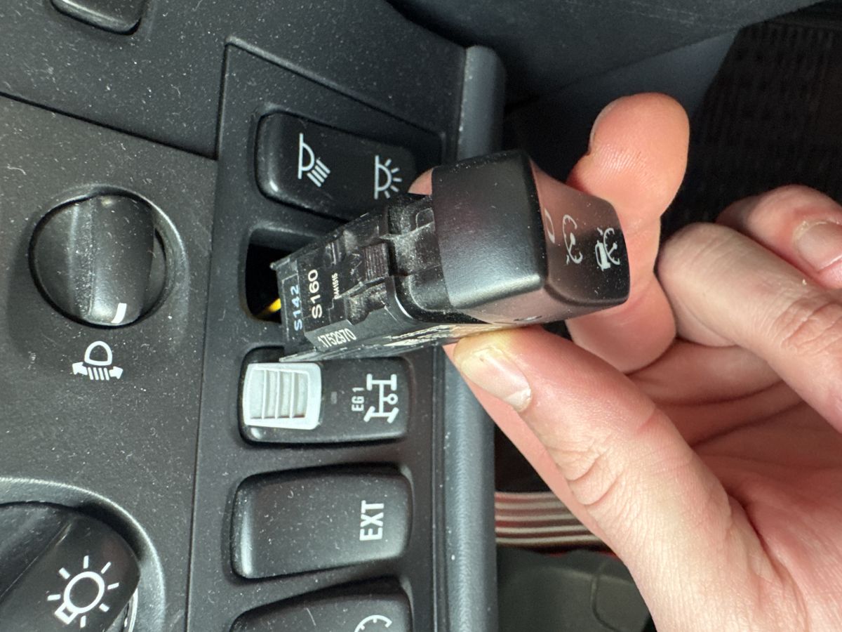

    Witam. Poszukuję schematu przewodów do tempomatu odległościowego.
    Przełącznik z numerem S160.
    SCANIA STREAMLINE 2017 r410
    Vin: YS2R4X20005459731 Przełącznik z numerem S160 w desce rozdzielczej Scania Streamline 2017.
    Scania Streamline r410 2017

    • Włącznik S 160 system DIS.pdf (145.26 KB) Musisz być zalogowany, aby pobrać ten załącznik.

    Będę działał. Dziękuję i dam znać

    >>21497639
    Wszystko spięte, dołożony kabel. Tempomat odległościowy nie aktywuje się. Czy ogarnę zmianę ze zwykłego na aktywny w SDP3? Jak tak, to proszę o jakiekolwiek informacje w
