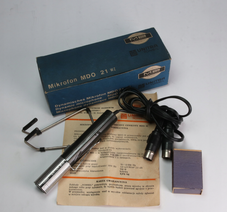

    Mikrofon Tonsil mdo 21 mam bez wtyczek, mam wtyczki oddzielne nowe i nie wiem, jak podłączyć, by działało to na magnetofonie Mk 125. Wiem, że są 2 wtyczki na jednym i drugim kablu.

    Z tego co pamiętam to miałem wtedy mikrofon z dwoma wtyczkami, jedna była o włączania magnetofonu (z wciśnietym klawiszem nagrywania) przyciskiem na mikrofonie a druga do samego sygnału.
    Taki:
    Mikrofon Unitra Tonsil MDO 21 z instrukcją i pudełkiem

    Tak tylko potrzebna mi jakoś opis, jak podłączyć te wtyczki do mikrofonu.
    Ponieważ kiedyś spadł magnetofon komuś i się wtyczki wyrwały, ale mikrofon cały.
    Jest dostępny w Internecie schemat MK-125 i tam widać dwa gniazda.
    https://wojtek.pp.org.pl/32688_schemat-magnetofonu-mk-125
    Jedno typu DIN 545 dla sygnału a drugie DIN 660 do sterowania i może czegoś jeszcze.
    Obrazki: https://pl.wikipedia.org/wiki/Z%C5%82%C4%85cze_DIN
    Do gniazda DIN 660 pasuje także wtyczka bez środkowego styku DIN 560 i taka była w mikrofonie.
    Wtyczka sygnałowa - ekran na 2, sygnał mikrofonu na 1
    Wtyczka sterowania - styki wyłącznika na 5-1
    Musisz poszukać styków wyłącznika - omomierz/test przejścia z sygnałem akustycznym i sprawdzasz na których przewodach jest reakcja na przełączanie tego włącznika.
    Jak nie potrzebujesz sterowania z mikrofonu to wystarczy wtyczka sygnałowa (ta DIN 545)
    Jak wetkniesz nie podłączoną wtyczkę DIN 560 to magnetofon nie ruszy bo wetknięcie mechanicznie odcina zasilanie które można zewrzeć stykami 1-5 i to właśnie robi wyłącznik mikrofonu.

    Witam, podłączyłem mikrofon do stylu w 1.3 i nie działa.
    Witam, podłączyłem mikrofon do stylu w 1 3 i nie działa.
    A dla czego 1 i 3?
    Jak je numerujesz? tak jak na schemacie MK-125 i w innych publikacjach?
    Wyk DIN 545 ma taka dziwna historyczna numeracje. W wersji mono miał tylko 3 styki - skrajne i środkowy. Ponumerowane 1 2 3 gdzie 2 to był ten środkowy i tam trzeba przyłączyć masę/ekran od mikrofonu.
    W wersji stereo dodano styki 4 i 5 i numeracja jest taka 1 4 2 5 3.
    Sygnał mikrofonu (ta środkowa żyła) miał trafić na styk/bolec/pin numer 1.

    Połączenie pomogło do pin 3 1
