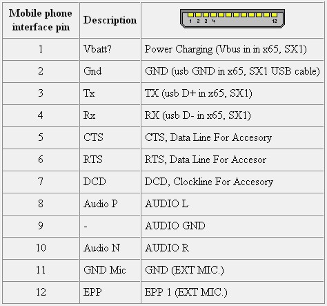

    ok... a moze ma ktos jakis schemacik jak wykonac taka przejsciowke?? mam wtyczki do tel i do sluchawek...
    #6 2091432
    2meC.
    Posty: 135
    Pomógł: 10
    Piny 8,9,10 są od audio.
    2meC.
    • Siemens SL45i - jakie słuchawki pasują do odtwarzania MP3? pinout.jpg (58.66 KB) Musisz być zalogowany, aby pobrać ten załącznik.

    bishop
    Posty: 232
    Pomógł: 17
    Ocena: 27
    moim zdaniem podałeś opis pinoutu do telefonu Siemens SX1.
    bo z tego co wiem (na 100%) to w SL45i jest tak :
    pin 2 - lewe ucho
    pin11 - prawe ucho
    pin 12 - Masa
    ja wdg tego zmontowałem i chula.
    A mam zwykłe słuchawki za50 zł firmy Sennheiser i jest o wiele lepszy dźwięk niż z oryginalnych Siemensa.
