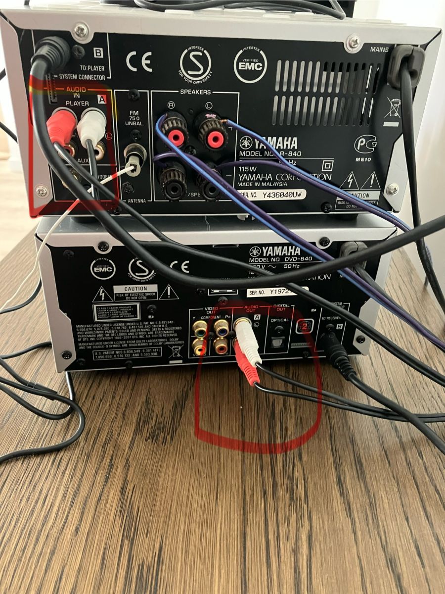

    Które z kabli należy podłączyć do adaptera? Próbowałam te, zaznaczone na zdjęciu z tyłem wieży na czerwono, ale nie leci muzyka.
    Poniżej przesyłam schemat adaptera, zdjęcie wieży z tyłu z zaznaczonymi kolbami, które próbowałam wpiąć do adaptera oraz zdjęcie głośników.
    Tył wieży Yamaha Pianocraft R-840 z zaznaczonymi wejściami audio.

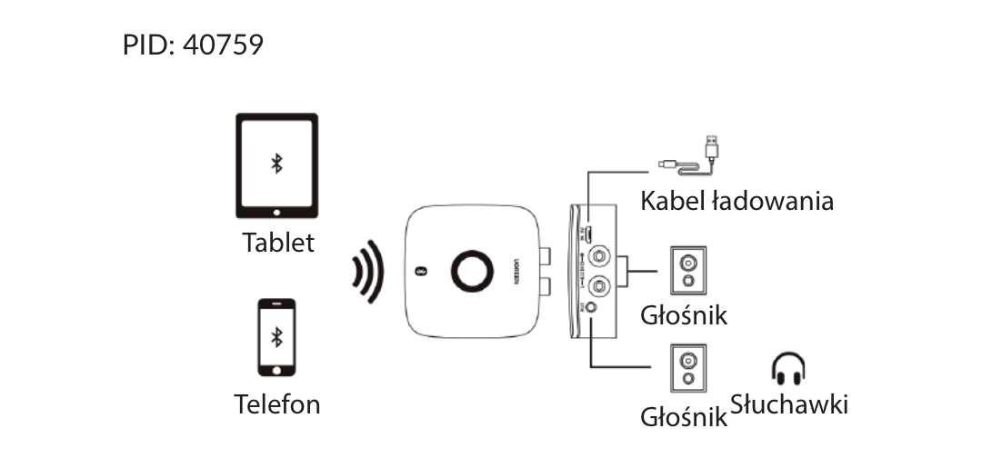

    Schemat adaptera Bluetooth Urgreen CM106 do wieży audio.

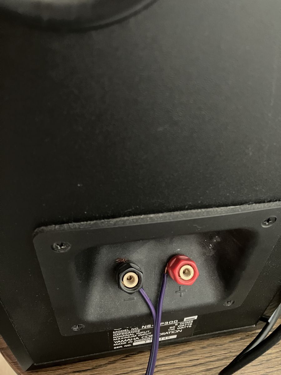

    Tył głośnika z dwoma złączami głośnikowymi, czerwonym i czarnym, do których są podłączone fioletowe kable.
    Czy ktoś może mi pomóc?

    Obok złącza anteny radiowej masz prawdopodobnie złącze AUX IN więc do niego należy podłączyć adapter kablem RCA.
    Należy też zmienić źródło dźwięku na AUX.

    >>21516704 Dziękuję, badboy84, działa :)
