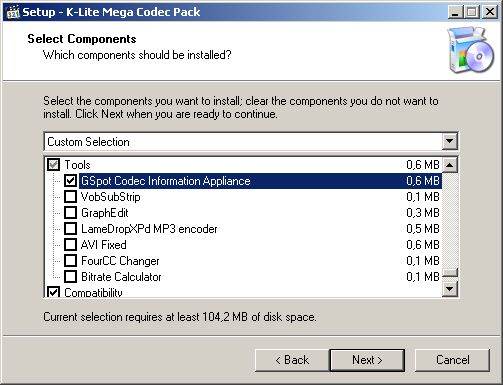

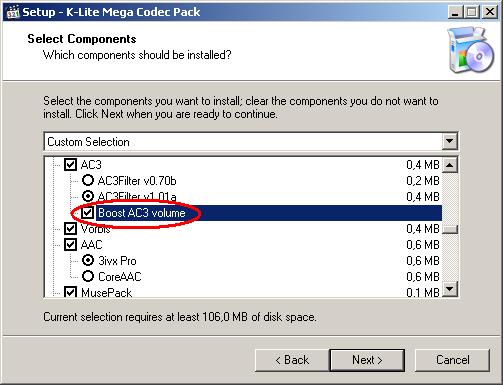

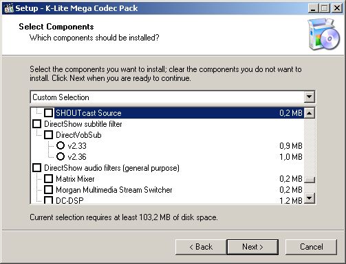

    Kodeki AC3 (od dźwięku) jak i filtry FFDShow są już w tym zestawie który Ci zaproponowałem. Do k.dźwiękowej nagrywałeś tylko sterowniki, czy cały zestaw z programami?
    Jeśli cały zestaw to jeszcze raz od nowa: odinstaluj wszystko do Livea, odinstaluj "mój" zestaw kodeków i wszystkie inne jeśli nie zrobiłeś tego za pierwszym razem, odinstaluj SubEdita...
    Dalej: nagraj sterowniki do Livea (tylko sterowniki), zainstaluj Windows Media Player np z tego linka: http://www.underpl.org/index.php?d=download&cat=48&dfile=443, nagraj zestaw kodeków (ten co poprzednio) z takimi zaleceniami jak poprzednio (dodatkowo patrz screeny):
    na koniec SubEdit+kodeki…
    Jeśli to nie pomoże to przyczyn trzeba będzie szukać w ustawieniach sterowników k.dźwiękowej bo raczej wykluczam jej uszkodzenie.
