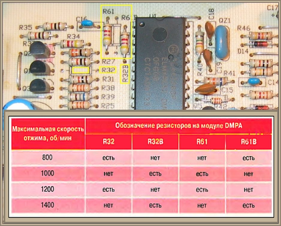

    Witam - czy przedstawione na zdjęciach moduły są zamienne?
    Czy moduły ze zdjęć są zamienne – identyfikacja i kompatybilność modeli1745123255...00 II.jpg (2.01 MB)Musisz być zalogowany, aby pobrać ten załącznik. Czy moduły ze zdjęć są zamienne – identyfikacja i kompatybilność modeli1745123255... A1000.jpg (2.01 MB)Musisz być zalogowany, aby pobrać ten załącznik.

    Sprawdź na tym.
    Zbliżenie na płytkę drukowaną z opisem rezystorów oraz tabelą ustawień prędkości wirowania z oznaczeniem pozycji rezystorów.
