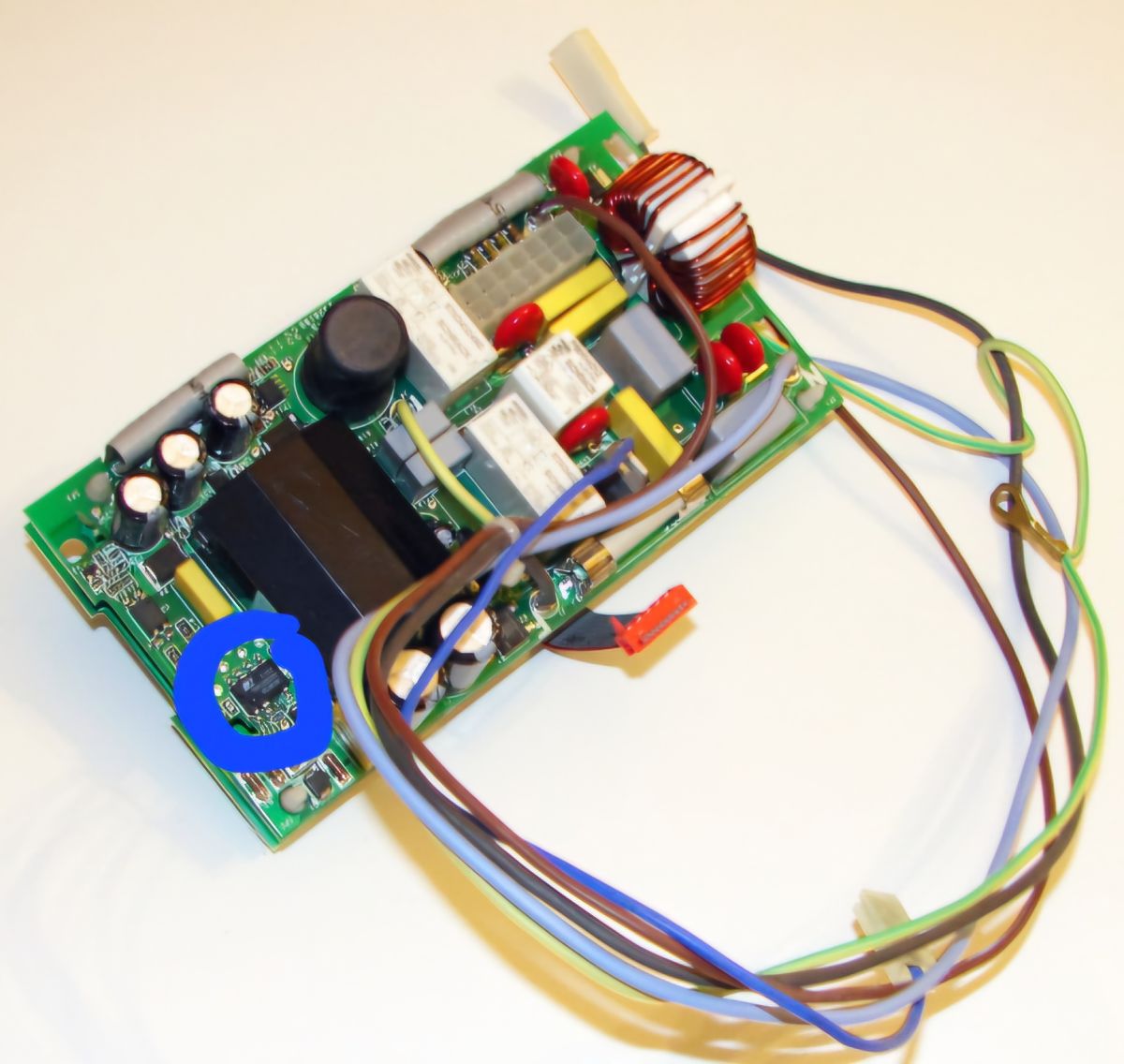

    Ten element wybuchł...
    Płytka elektroniczna z przewodami, na której element w lewym dolnym rogu jest oznaczony niebieskim okręgiem.

    Ze zdjęcia nic nie widać, ale to jest przetwornica. Czyli mostek, przetwornica, półprzewodniki i reszta układu pracującego z tym układem.

    Nie ma reszty w urządzeniu, czasami odpada i można odczytać, a jak nie, to trzeba po dokumentacji dopasować.
    Wygląda jak LNK lub TNY.
    Jakie jest oznaczenie tej płytki?

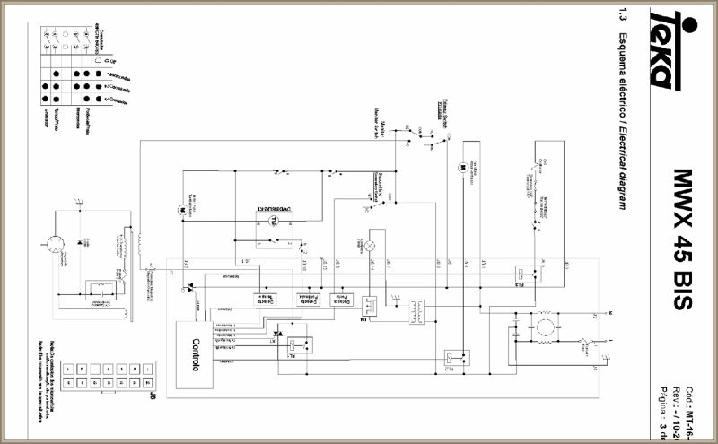

    marcinautolack napisał:
    Poszukuję schematu zasilacza płyty programatora do mikrofali Teka MWX45 BIS.
    Nie ma takiego jest tylko taki...
    Schemat elektryczny urządzenia MWX 45 BIS firmy Teka z oznaczeniami elementów i połączeń.

    >>21527990 Tak, strona wtórna.
    @TONI_2003 też go znalazłem.
    @Telo przeszukałem całe i brak elementu, dlatego pytam na forum, chyba będę musiał gdzieś na forach serwisów AGD, może ktoś ma na kanale taki model i cyknie mi fotę tego układu, a "Teca" to sobie AI sam przekręcił, jak tytuł dopasował.

    Daj swoje fotki jak najlepszej jakości, ale z obu stron PCB i od strony lutowania zaznacz nogę nr. 1 tego układu scalonego.

    Masz tam na zdjęciu oznaczenie firmy Power Integrations, może być któryś z rodziny TNY...
    Porównaj z tym PDF, czy wyprowadzenia pasują.
