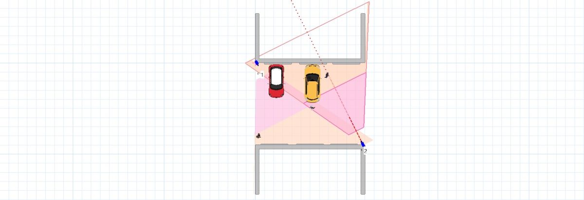

    Mi wychodzi, że najlepiej kamery zastosować dwie kamery 8 Mpx.
    Schemat garażu z dwoma samochodami i zaznaczonym zasięgiem widzenia dwóch kamer monitoringu.
    Dwie osoby na parkingu, jedna idzie obok żółtego samochodu, druga stoi pod murem ceglanym.
    Dwa samochody zaparkowane w garażu; kobieta i mężczyzna stoją obok samochodów.
