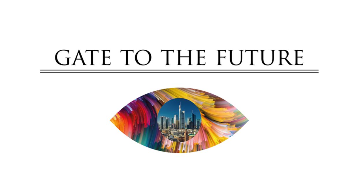

    Posted bin OK. Probably another problem.
    Logo z napisem Gate to the Future oraz kolorową grafiką oka, w którego centrum znajduje się panorama miasta. Write new chip
    • CV3663BL-Q24.bin (8 MB) Musisz być zalogowany, aby pobrać ten załącznik.
