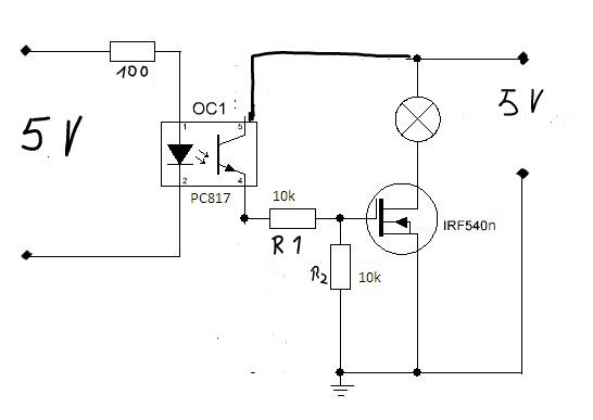

    Witam, mam dwa pytania. Zrobiłem taki włącznik do radia na MOSFET, które jest zasilane z 5 V i działa. Możecie mi powiedzieć, do czego służą R1, R2 w tym układzie? Pytam dlatego, że układ również działa bez rezystora R1 i zmiana rezystora R2 z 10 kΩ na 1 kΩ również działa, a zamiast żarówki jest radio.
    Schemat elektryczny włącznika z MOSFET IRF540N, optoizolatorem PC817 oraz dwoma rezystorami oznaczonymi jako R1 i R2.

    Bez R1 nie ma prawa działać.
    Poczytaj na ten temat, aby zrozumieć, jak działa MOSFET jako przełącznik.

    Przecież bez R1 bramka MOSFET-a jest na stałe połączona za pomocą R2 z GND.
    Autor pewnie miał na myśli, że zamiast R1 jest zwora.

    Moim zdaniem R1 można pominąć. Ale R2 jest raczej niezbędny. Dzięki niemu wartość napięcia na bramce tranzystora MOSFET jest poniżej progu jego włączenia (przy 10kΩ będą to jakieś ułamki wolta). Wynika to z tego, że tranzystor w transoptorze ma jakiś (mały) "prąd ciemny" (płynie przez niego prąd, nawet jak nie jest oświetlony przez diodę), a z kolei tranzystory MOSFET mają bardzo mały prąd upływu bramki, więc prąd płynący przez tranzystor transoptora mógłby tak podnieść napięcie na bramce, że MOSFET by się włączył.
    PS. Rezystor R1 ma na celu ograniczenie maksymalnego prądu bramki tranzystora MOSFET podczas jego włączania. Prąd bramki jest bardzo mały (te tranzystory są sterowane napięciowo), ale musi ona zostać "naładowana" (MOSFET mają sporą pojemność na bramce). Sam tranzystor transoptora raczej wystarczająco ograniczy ten prąd, ale jednak lepiej by ten R1 też był :)

    R1 ogranicza prąd ładowania "kondensatora bramki" MOSFETa, czym zabezpiecza fototranzystor przed uszkodzeniem (choć wątpię, że praca MOSFETa, jako włącznika DC będzie w stanie uszkodzić fototanzystor jednorazowym naładowaniem pojemności bramki ~2.5nF).
    R2 pozwala na wyłączenie się MOSFETa, gdy fototranzystor nie przewodzi.
    W takim układzie (R1=10K i R2=10K) MOSFET nie jest w pełni otwarty. Napięcie na bramce, to (z dzielnika napięcia) maksymalnie 2.5V. MOSFET będzie się niepotrzebnie nagrzewał i przepuści max 20A.
    Jeśli układ pracuje jako włącznik napięcia DC zasilania radia, to sugeruję pozbyć się R1 (bardziej szkodzi, niż pomaga).
    Jeśli układ pracuje w trybie PWM, to należy wziąć pod uwagę częstotliwość włączania i wyznaczyć odpowiednią wartość R1 i R2.

    Przy zasilaniu 5V R1 mniejsza napięcie na bramce do 2,5V czym uniemożliwia poprawną pracę.

    jarek_lnx - możliwe, układ testowałem z rezystorem R1- 100 ohm,
    , oraz bez,czyli zworka nie zauważyłem różnicy w działaniu..

    To faktycznie różnicy nie będzie.

    W tym układzie R1 służy ograniczeniu prądu dla tranzystora znajdującego się w transoptorze w przypadku uszkodzenia mosfeta , załaczenia i pojawieniu się masy na bramce . Rezystor r2 służy do spolaryzowania i zamknięcia bramki w przypadku gdy transpotor i tranzystor w nim nie jest w stanie przewodzenia , bez niego w tym stanie bramka teoretycznie wisi i może być w stanie nieustalonym . Poza tym jeśli zasilanie jest niższe od akceptowalnego zakresu napięc braki VGS Max to jak najbardziej może być r1=100, r2=10k. Co do napięcia 2,5V na bramce są tranzystory które załączają sie przy napięciu jeszcze niższym rzędu 1,5V . Należy dokładnie przeczytać kartę katalogową tranzystora i zapoznć się z wykresami . Po prostu dla niższego napięcia bramki tranzystor osiąga określoną rezystancję RDS on .
