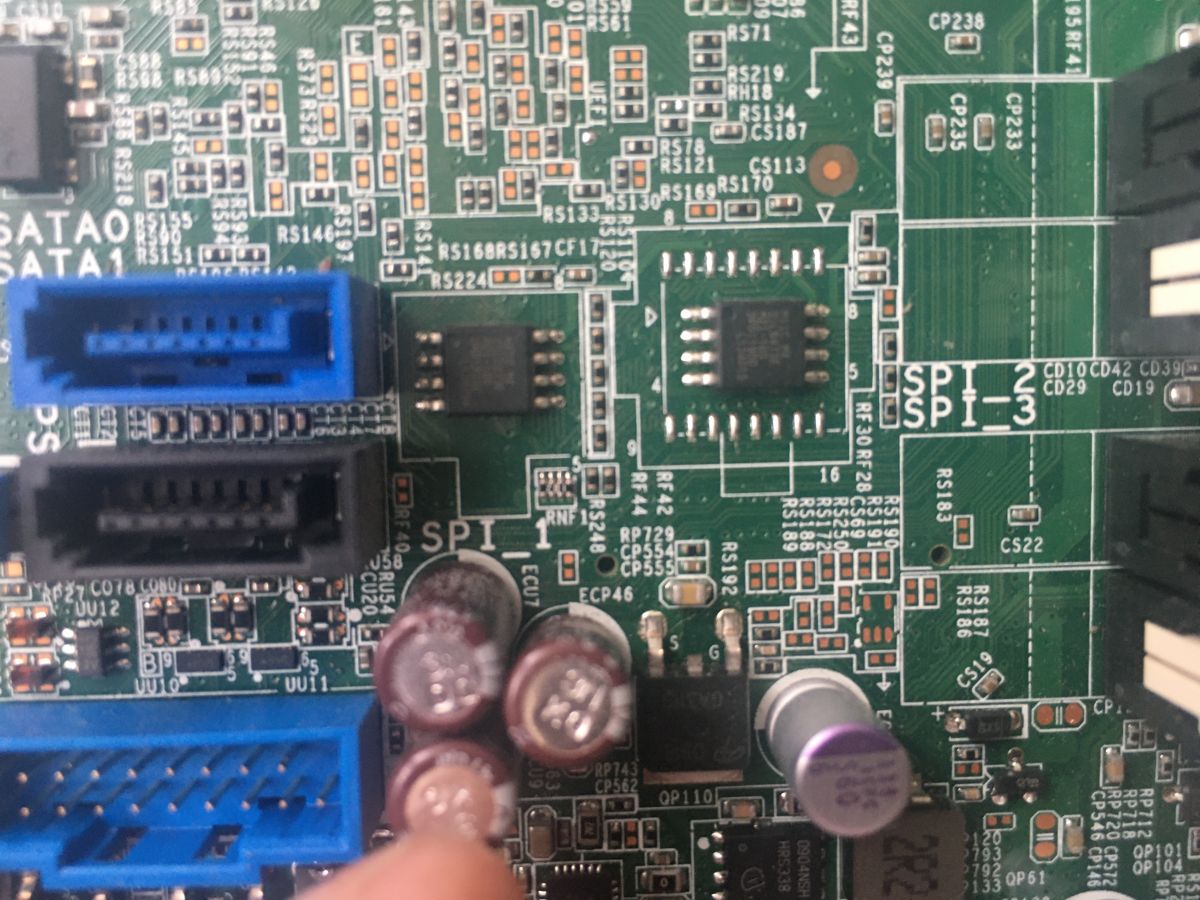

  • #21 21541391
    anszun
    Posty: 790
    Pomógł: 4
    Ocena: 48
    Tak, baterię sprawdziłem i na wszelki wypadek wstawiłem nową. Znów pomogłeś z odszukaniem kostki BIOS. Dzięki. Z moim kiepskim doświadczeniem znów mnie coś zaskoczyło: mamy tu opisy
    Fragment płyty głównej z widocznymi złączami SATA i oznaczeniami SPI_1, SPI_2, SPI_3. SPI_1, SPI_2, SPI_3
  • #22 21541441
    ArturJK
    Posty: 3233
    Pomógł: 641
    Ocena: 772
    anszun napisał:
    mamy tu opisy
    Myślę że należy zacząć od SPI_1. Po wyjęciu, trzeba przed jakąkolwiek czynnością, obowiązkowo najpierw zgrać oryginalny wsad który jest obecnie zapisany.
  • #23 21541503
    anszun
    Posty: 790
    Pomógł: 4
    Ocena: 48
    Dzięki. Powoli będę się przygotowywał.Tu jednak trzeba szkolenia przez youtube :)
