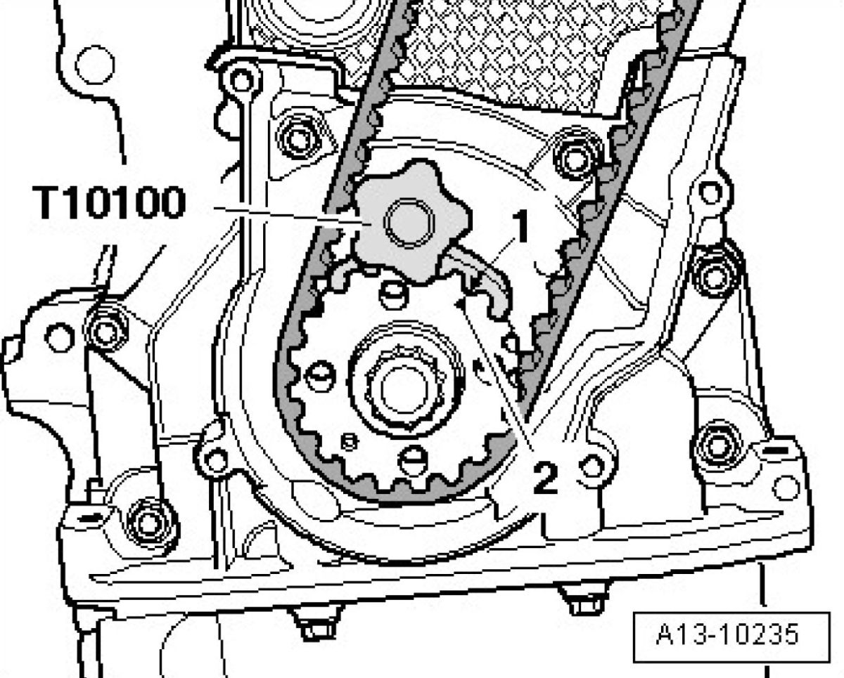

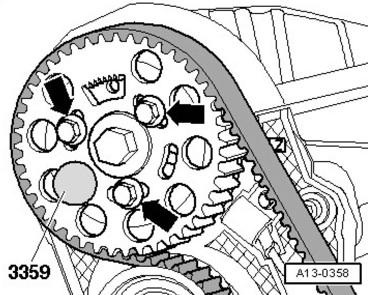

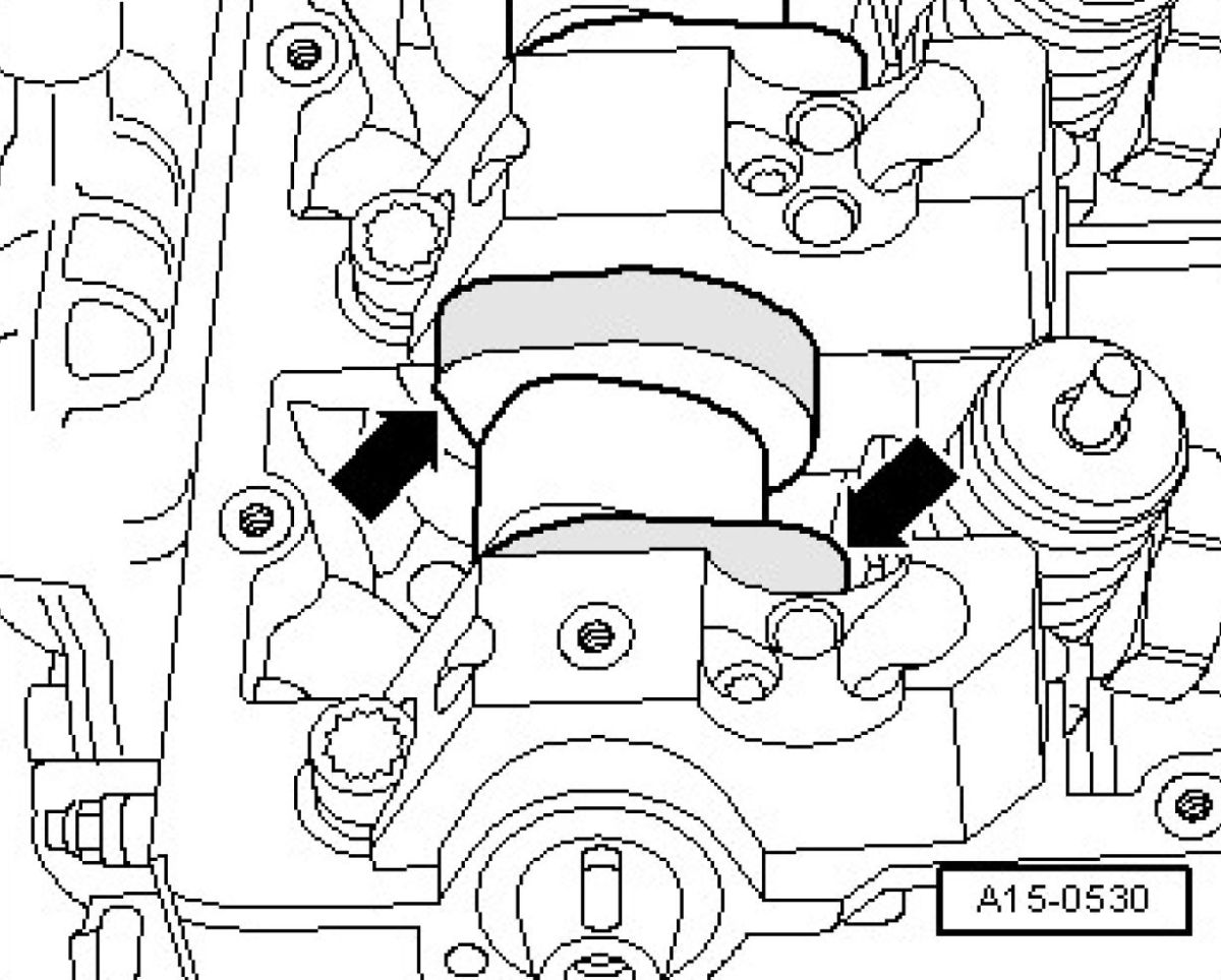

    Witam, potrzebuję pomocy, jak ustawić rozrząd w silniku Seata Leona 1P1 2.0 TDI o oznaczeniu BMM, ponieważ przeskoczył mi w trakcie remontu samochodu. Po dłuższym kręceniu odpala, ale głośno chodzi, ma toksyczne spaliny, a gdy chcę mu dodać gazu, to ma takiego muła. Dziękuję za pomoc.

    W sensie on mi nie przeskoczył na działającym silniku, tylko podczas wymiany panewek, jak był rozpinany, i wydaje mi się, że o 1 ząbek, bo by nie odpalił raczej.

    Odpowiednia blokada na wał do ustawienia GMP tzw. ''grzebień'' i do dzieła. Wałek rozrządu tak jak pokazano na ilustracjach, aby dwie pierwsze krzywki cylindra 1 miały się ku górze. Blokada wałka to może być jakiś pręt lub wiertło ∅6.
    Schemat ustawienia blokady T10100 na kole zębatym wału korbowego i rozrządu podczas ustawiania GMP.
    Schemat blokady wałka rozrządu z paskiem rozrządu, wskaźnikiem GMP oraz zaznaczeniami blokady narzędziem typu grzebień i prętem Ø6.
    Rysunek techniczny pokazujący ustawienie wałka rozrządu z zaznaczonymi pozycjami krzywek cylindra nr 1.
