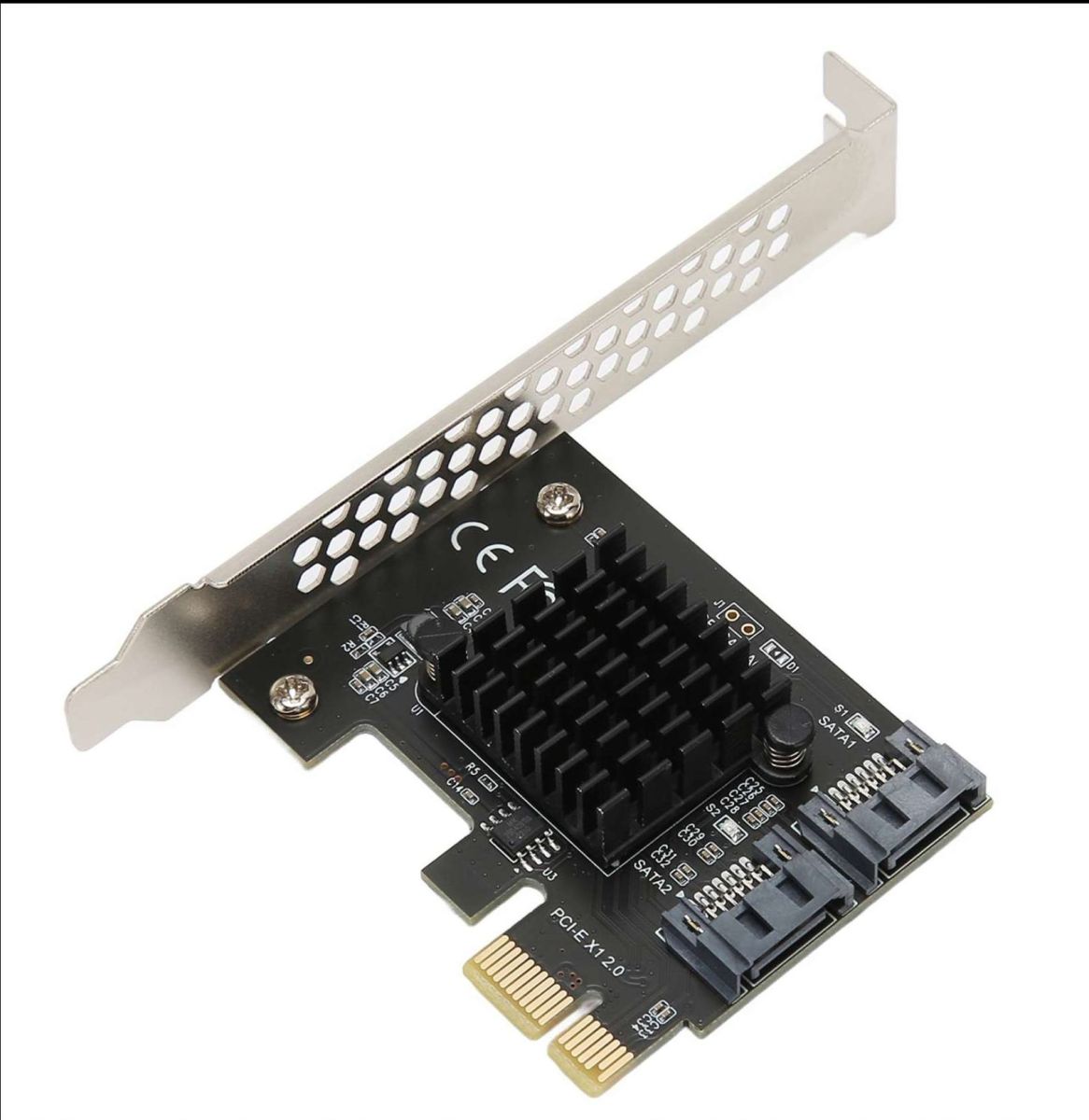

    Proponuję zrobić inaczej, nośnik zamontować w adapterze PCI-E i w drugim slocie PCI-E na płycie wtedy złącza SATA nie będą blokowane.

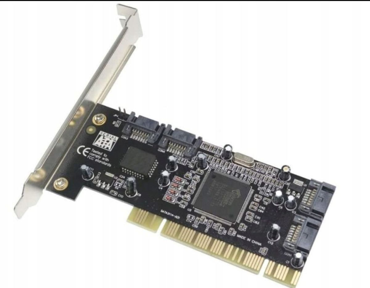

    Jak podłączysz poprzez adapter jak Ci pisałem to zwolnią Ci się dwa złącza SATA - chcesz podłączyć dużo dysków więc tak, ma sens.
    Chyba, że kontroler 4xSATA na PCI-e/PCI, a nośnik NVMe zostawić w slocie M.2.

    Postawiłem na adapter SATA. System pozostaje na M.2, czas, w jaki wstaje system, jest obłędny. Karta adapter do komputera PC PCIe 1x na 6x SATA 3.0 Serial ATA do 6 Gb/s wystarczy, abym na spokojnie zainstalował 8 dysków. No chyba że pójdę jeszcze w innym kierunku: karta kontrolera RAID 8x SATA II AMCC 700-3188-04, wtedy PCIe zostanie wolny i w przyszłości może inny kontroler się zainstaluje. Ale to na przyszłość, bo jeszcze w RAIDzie się nie bawiłem i najpierw trzeba trochę poczytać.
Płyta główna MSI Z170A-G43 Plus (MS-7970) z dyskiem M.2 WDC PC SN530 SDBPNPZ-512G-1014 jako systemowym pod Windows 10 powoduje wyłączenie portów SATA 5 i 6, co jest ograniczeniem wynikającym ze specyfikacji chipsetu Intel Z170 i konstrukcji płyty MSI. BIOS w wersji E7970IMS.390 nie oferuje opcji odblokowania tych portów. Rozwiązaniem jest montaż dysku M.2 na adapterze PCIe, co zwalnia porty SATA i pozwala na podłączenie większej liczby dysków SATA, np. napędu optycznego. W dyskusji zaproponowano użycie kart kontrolerów SATA na PCIe, które umożliwiają podłączenie wielu dysków SATA bez blokowania portów na płycie głównej. Użytkownik zdecydował się na adapter PCIe 1x z 6 portami SATA 3.0, pozostawiając dysk M.2 na płycie, co zapewnia szybki czas uruchamiania systemu. W przyszłości rozważa instalację kontrolera RAID 8x SATA II AMCC 700-3188-04 dla rozszerzenia możliwości dyskowych i konfiguracji RAID w domowym serwerze multimedialnym.
