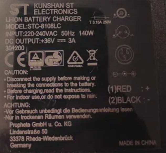

    Ładowarka do roweru elektrycznego.
    Poszedł dymek.
    Model – STC – 8108LC Wejście – 220-240 V AC, 50 Hz, 140 W.
    Wyjście prądu stałego – 36 V/3 A.
    ST Li ION battery charger.
    Wtyk DC Bartel pług 5,5 na 2,5 mm.
    Nie mogę znaleźć identycznej.
    Czy można prosić o poradę jaki zamiennik będzie prawidłowo działał?

    Nie wiem jak Ty szukasz, ale są do kupienia te ładowarki.
    Np. na OLX nówki.

    Jest inne wyjście.

    Te ładowarki wychodziły z różnymi wtyczkami i jak się przyjrzysz nawet na jej obudowie masz rozpisane wszystkie końcówki, odcinasz przewód od swojej, w nowej tylko wtyczkę i łączysz. Albo kup gniazdo XLR i zrobisz ładną przejściówkę.

    Daj zdjęcie wtyczki tej ladowarki.

    Jedyna czynność to zmiana końcówki albo zrobienie przejściówki ze starego kabla.
    Etykieta ładowarki akumulatorów litowo-jonowych STC-8108LC z oznaczeniem parametrów wejścia i wyjścia.

    Wtyczka to 5,5 na 2,1. Zmierzyłem
    Standard.
