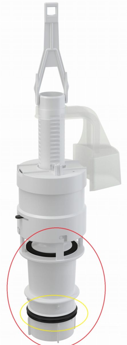

    posiadam spłuczkę podytynkową Cersanit Tech line opti B1
    Zawór spustowy jak na zdjęciu.
    Niestety co jakiś czas cieknie mi ze spłuczki do misy.
    Podejrzewam, że to wina zaworu spustowego ale tyle o ile udało mi się wyciągnąć tą część na górze tak tej co wchodzi w "misę" nie mam pojecia jak wyciągnąc.
    Chodzi mi o tą zaznaczoną na czerwono na foto.
    Mam wrażenie że winna jest ta uszczelka zaznaczona na żółto.
    Bardzo proszę o pomoc ponieważ instrukcji nie znalazłem jak ten cały zespół jest montowany..

    Zwykle na obudowie dolnopłuka jest instrukcja demontażu czasem w środku na tylnej ścianie, czasem na przegrodzie między przyciskiem a komorą.
    Cieknie z pod dolnej uszczelki czy przelewa się górą zaworu?
    Dolna uszczelka jak przepuszcza to raczej ciągle, a górą od czasu do czasu ale mocno?
    Pozdr. J.
    ps
    a ten wygląda na rozłączalny w górnej części czerwonego kółka widać jeden z zaczepów , trzeba go lekko obrócić zgodnie z ruchem wskazówek zegara i wyjąć górną część, a potem dolną..

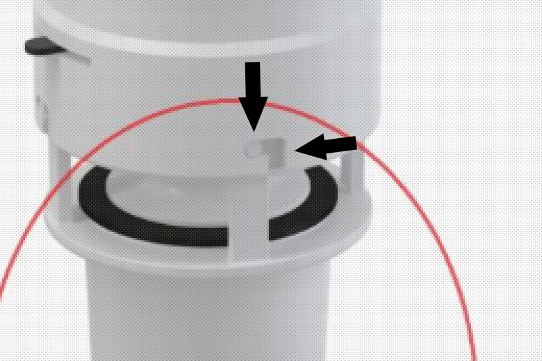

    hydraulikwarszawanet
    Posty: 1
    Tak edukacyjnie, to zaznaczyłem strzałkami na obrazku, że jest tam coś w stylu zatrzasku. Wystarczy przekręcić korpus w prawo i rozkręcisz ten zawór spustowy. W ten sposób wyciągniesz tę część z uszczelką, którą teraz bez problemu będziecie mogli sami wymienić na nową lub oczyścić. Są też zawory spustowe nierozkręcane i nie da się w nich tej wymiany w tak łatwy sposób wykonać.
    Zbliżenie na biały zawór spustowy z widocznym zatrzaskiem, oznaczonym dwiema czarnymi strzałkami.

    Zawór spustowy składa się z dwóch części:
    pierwsze górna - wystarczy przekręcić w bok wtedy można wymontować.
    Druga dolna jest na wcisk i ją trzeba po prostu siłą wyciągnąć do góry.
