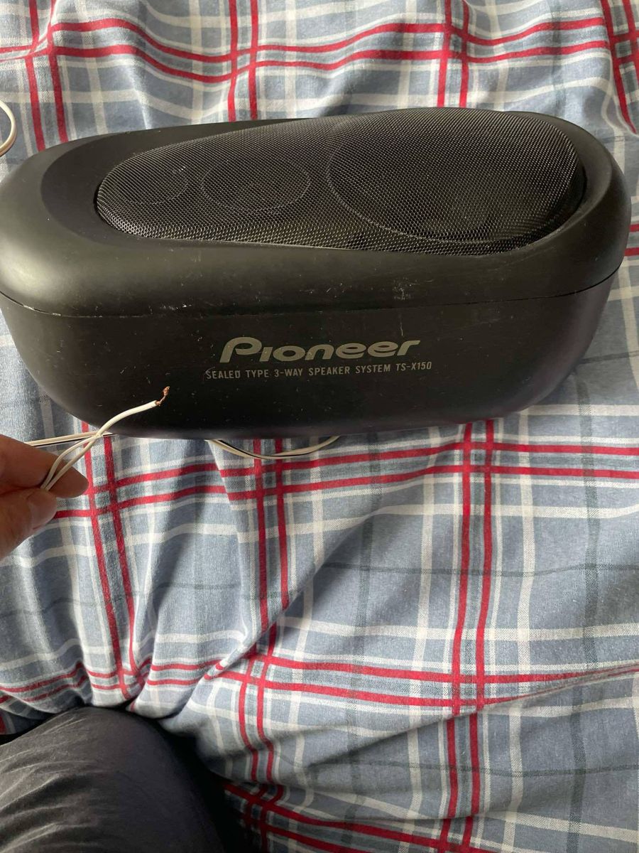

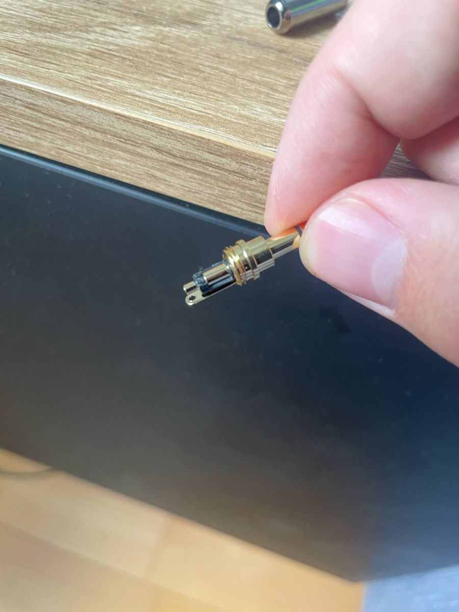

    Potrzebuję pomocy, mam jeden głośnik Pioneer TS-X150, chcę dolutować do niego mini jack. W którym miejscu który kabel? Miłego dnia.
    Zbliżenie na metalowy wtyk mini jack trzymany w dłoni, przygotowany do lutowania.
    Głośnik Pioneer TS-X150 z dwoma wystającymi kablami na tle wzorzystej pościeli.

    Masz miniJack w wersji stereo, przy jednym głośniku łączysz jeden kabel z masą (na zewnątrz we wtyczce), drugi do jednego z dwóch kanałów.
    Tyle, że zagra to marnie że względu na brak wzmacniacza, i jest ryzyko uszkodzenia sprzętu: nie wiemy do czego chcesz to podłączyć.

    Mam stary gramofon z wyjściami DIN 2-pinowymi. Wcześniej działało to tak, że dwa miedziane kable (te na zdjęciu) wkładało się do środka i działało. Stwierdziłem, że spróbuję zrobić w gramofonie wyjście mini jack i tak samo z głośnikiem.

    >>21540013 A czy ma znaczenie, który kabel przykładowo połączę z masą?

    Jeśli podpinasz jeden głośnik to nie ma znaczenia. Jeśli dwa, to ma. Nie prościej założyć i przylutować takie wtyki jak należy, zamiast kombinować z mini jackiem?
    Nazywa się to wtyk głośnikowy DIN.
